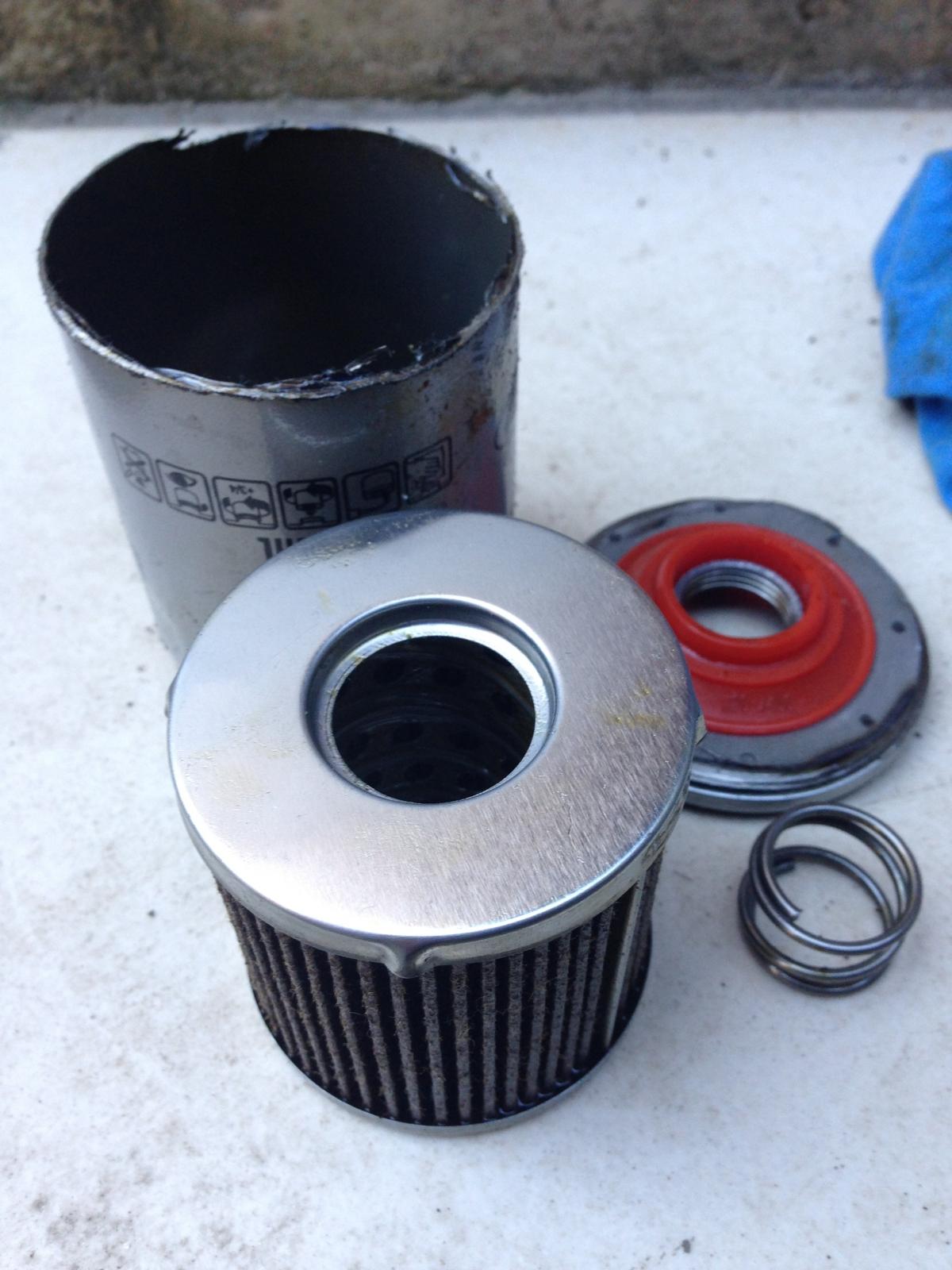

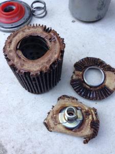

В субботу менял масло, и заодно протестировал масляный фильтр Goodwill OG 529, делал на нем промывку Лукойлом, плюс разрезал для сравнения отработавший масляный фильтр  Knecht (Mahle Filter) OC 526.
Гудвил брал для промывки двигателя промывочным от Лукойла. Фильтр после осмотра не понравился только по одному параметру, если сравнивать с Мале, то у него очень тонкий фильтрующий элемент, где 1-1,5мм, а у Мале 2-2,5мм на ощупь. Бумага у Мале очень плотная рвется с усилием, а вот бумага у Гудвила рвется очень легко, так что при сильном загрязнении скорей всего порвется. У Гудвила противодренажного клапана нет, переток масла в основную магистраль закрыто резиновой манжетой, насколько она хорошо сдерживает давление масла непонятно.
У Мале противодренажный клапан выполнен из эластичной резины, прижимается хорошо, плюс резинку поджимает металлический элемент клапана, вся деталь дренажника подпружинина.
Размеры бумаги Goodwill OG 529 11см х 300см=3300см, тактильная толщина бумаги примерно 1-1,5мм. Размер клапана примерно 1 см, продавливается пальцем легко. Пружина небольшая, сжимается с небольшим усилием.
Размеры бумаги Knecht (Mahle Filter) OC 526 10см х 200см=2000см, тактильная толщина бумаги примерно 2-2,5мм. Размер клапана 1,5 см продавливается пальцем тяжело. Пружина большая, сжимается с усилием.
После промывки на Гудвиле и осмотра его бумаги, такое ощущение, что он ничего не фильтрует, бумага прозрачная без особых загрязнений, хотя масло слилось чернеющее.

Чисто субъективно, Мале выигрывает у Гудвила, даже при больших размерах последнего. Конечно Мале нужно сравнивать с таким же Мале этого же размера, к следующей замен масла прикуплю Knecht (Mahle Filter)OC 297, правда ценник кусается на него.

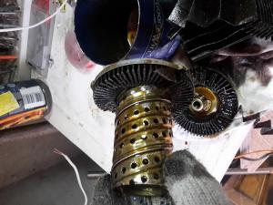

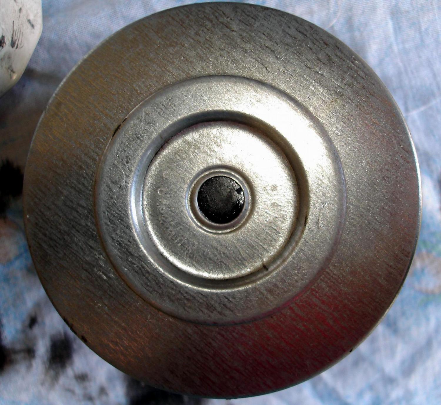

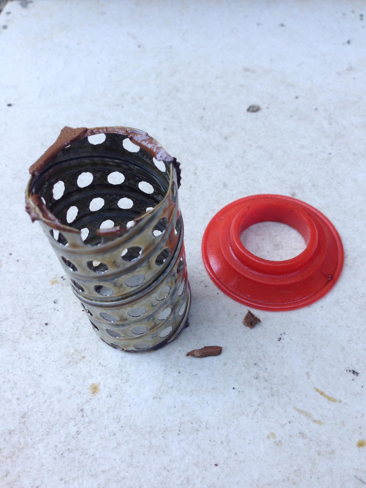

Заменил масло и фильтр конечно. Стоял OG513HQ. Проблем с ним небыло вообще, масленка тухла моментом практически и в любой мороз в том числе, а в этом году у нас было и - 20*. Вот решил его пильнуть на медне.
post-2177-0-84345700-1492087619_thumb.jpg post-2177-0-83267300-1492088010_thumb.jpg post-2177-0-80289600-1492088192_thumb.jpg post-2177-0-16567600-1492088272_thumb.jpg post-2177-0-70677100-1492088360_thumb.jpg
Пробег на нем 6100 км в зимний период. По качеству лично у меня претензий нет. Проклейка ФЭ без изъянов и качественная еле отодрал, сам материал рвется, но с трудом, плотный, не толстый, я бы сказал чуть ниже среднего. Внутренняя обойма проклеена то-же полностью и оторвалась тяжело. Перепускной клапан правда диаметром всего 7мм, открывается с усилием, но не сильным. У него заявлено 1бар открытие, по ходу так и будет. Обратный клапан селикон, сделан очень аккуратно, очень мягкий и эластичный. После суток в холодильние при -18 не изменился ни как, т.е. как и не был в морозилке. Прокладка на вид и ощупь жесткая, можно сказать даже дубовая, квадратного сечения, но держала без нареканий, при том что закручивал от руки и открутил практически так-же. При замере шторы, у меня получилось, как в аптеке- 6 см ширина, длинна 130 см и соответственно площадь фильтрации 780 см2, что по мне вполне.
 Мне он понравился больше Асакаши и даже Перфлюкса по гаснущей лампочки. Хотя правды ради сказать OG513HQ использовался с маслом 0-40, а не 5-30 еще и А5 и илсак как на других.  Пока он первый в списках на последующие приобретение, но у меня еще есть и Манн и Перфлюкс и Фрамы, Кнехт, как говориться еще не вечер. Пока экспериментируем.

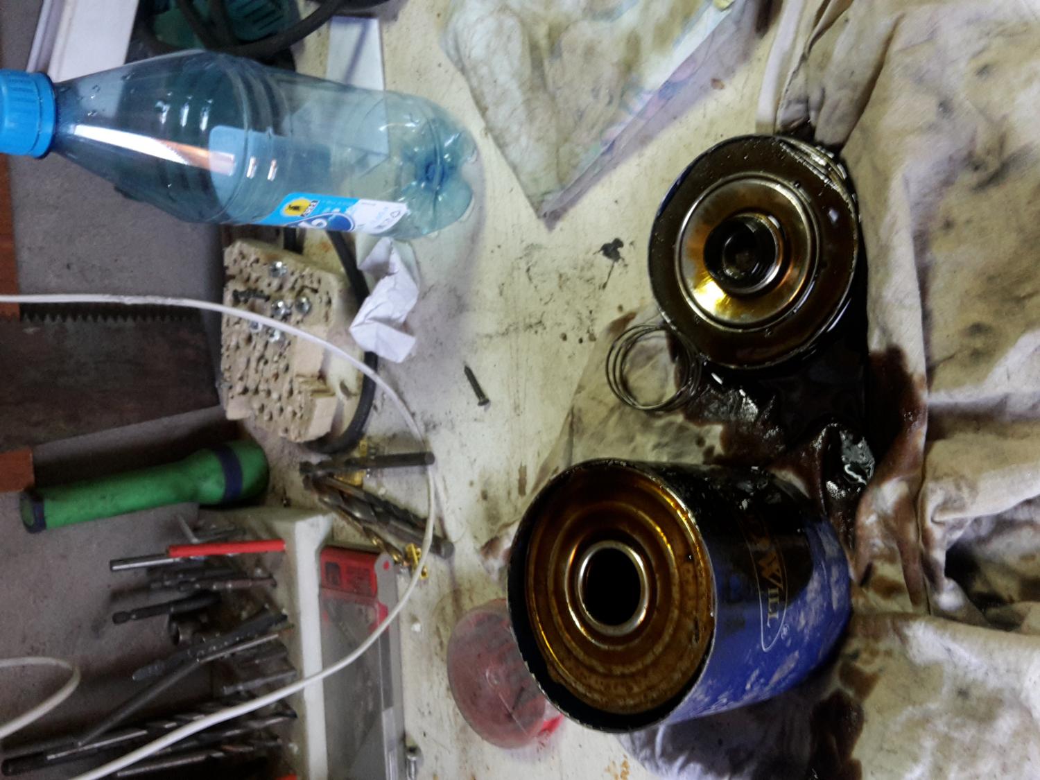

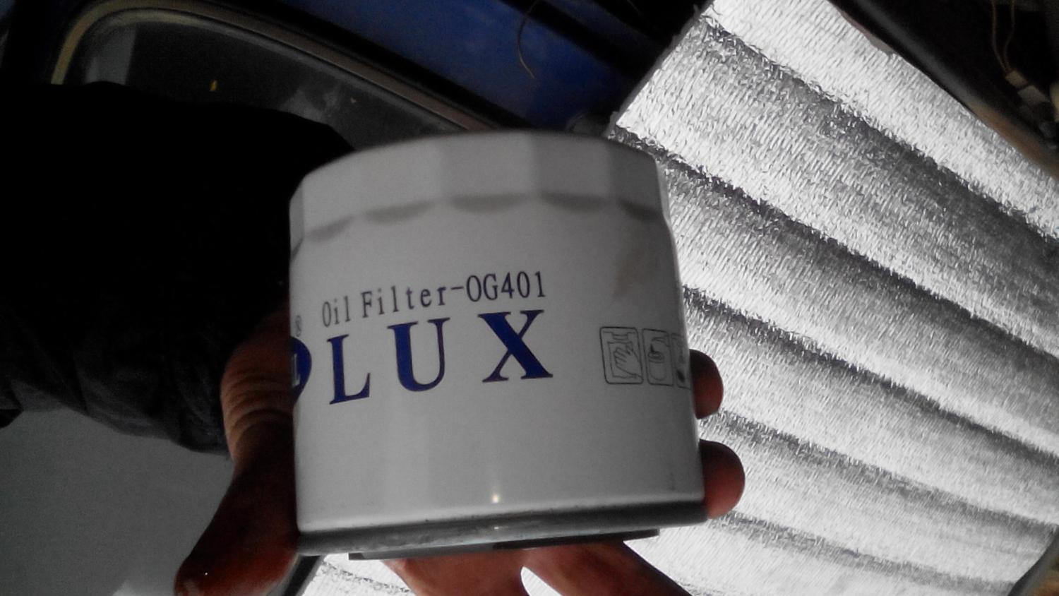

У дочки менял масло осенью на ВАЗ-2105. Ставил OG-401 LUX (типа ВАЗ 2101). Неделю назад поменял опять масло и распилил фильтр(3500 км пробега на нем, типа промывка маслом).
Новый фильтр выглядел так...
post-3939-0-88512000-1493717759_thumb.jpgpost-3939-0-46039700-1493717767_thumb.jpgpost-3939-0-25376600-1493718861_thumb.jpg
Распиленный так...
post-3939-0-99250500-1493717825_thumb.jpgpost-3939-0-55326000-1493717830_thumb.jpgpost-3939-0-35001300-1493717835_thumb.jpgpost-3939-0-72359500-1493717839_thumb.jpgpost-3939-0-94481400-1493717848_thumb.jpgpost-3939-0-18557100-1493717855_thumb.jpgpost-3939-0-97948800-1493717866_thumb.jpgpost-3939-0-00395500-1493717875_thumb.jpgpost-3939-0-07339500-1493717883_thumb.jpgpost-3939-0-16042400-1493717892_thumb.jpgpost-3939-0-36793000-1493717899_thumb.jpgpost-3939-0-33884400-1493717909_thumb.jpg
Уплотняющая резинка осталась средней мягкости. Резьба двойная М-образная. Дренажный клапан почернел. Не силиконовый. Похож на резиновый не задубевший, но и не мягкий.  Масло держал хорошо, за 5 дней вниз отверстием осталось много масла.
Катушка фильтра умещена с нормальными зазорами. Используется прижимная пластина. Перепускной клапан надавливается легко, диаметр по канавке - 12 мм. Похоже на 1 кгс\см.кв. Бумага фильтрующего элемента тонкая, раскисшая слегка, рвется легко. Проклеена к половинкам катушки хорошо, без зазоров. Измерял площадь шторы по высоте, глубине шторы и кол-ву складок - 5,3х1,6х2х65 складок = 1102 см.кв.
На мой взгляд фильтр на 4. На ВАЗы ставить можно...Но не перекатывать... :)
