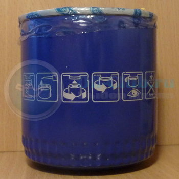

Goodwill - масляные фильтры
GOODWILL OG 410 HQ
За спонсирование, спасибо Racer
Цена 160 руб.   (EMEX-VKST)
Применимость  : вся линейка ваз и инфа на офсайте
Коробочка симпатичная, есть инфа по аналогам, указано место производства: корея
Приятная мелочь: напоминалка-незабывалка  :)
для получения инфы по дате, надо обладать дедуктивным методом, или проще, обратиться к производителю, пущай объяснят:
Фильтр прикрыт пленочкой, для защиты от различных воздействий

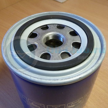

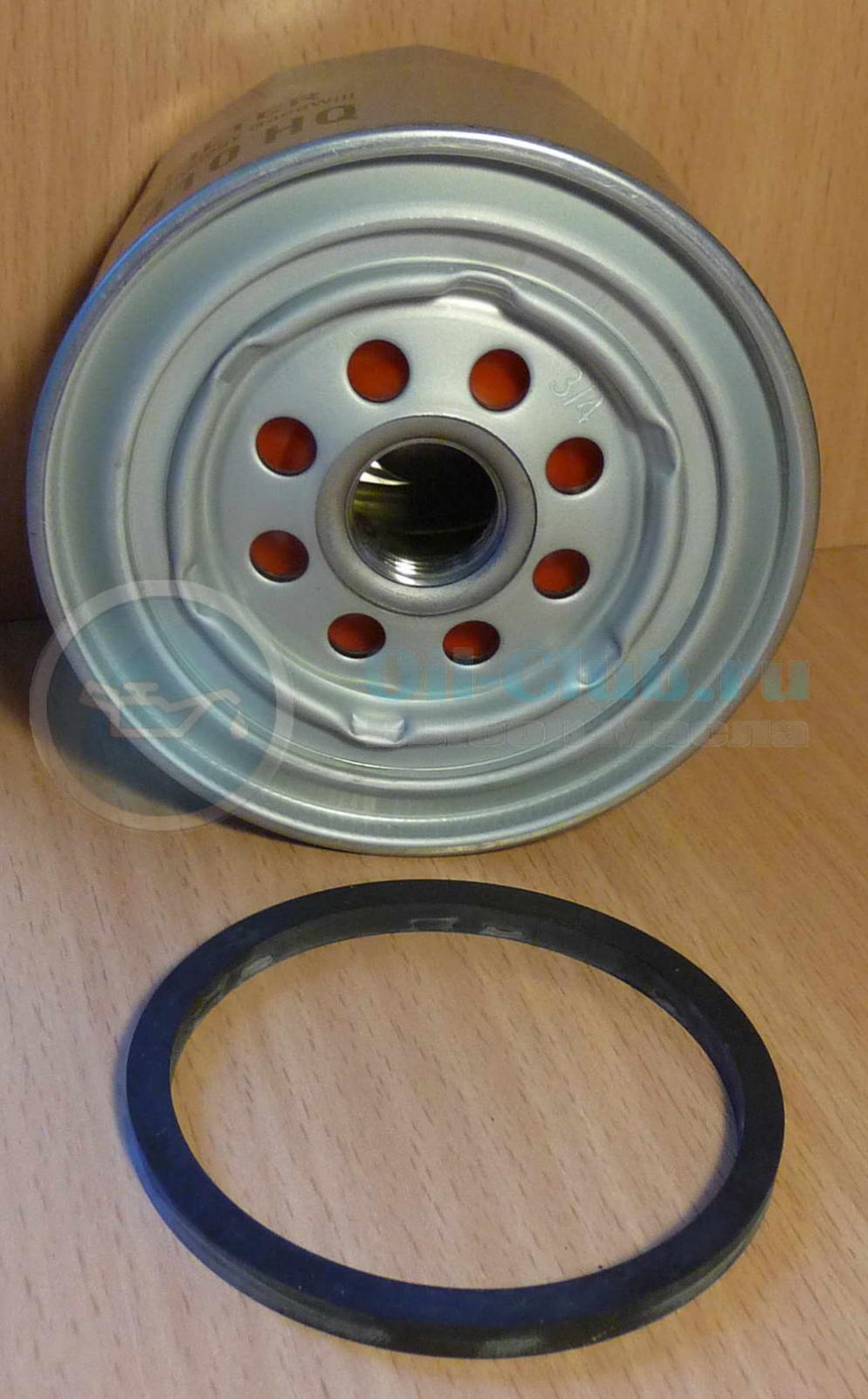

Резьба не плохая
Прокладочка-резиночка квадратного сечения, жесткая, сидит на своем месте плотно, прижата технологическими выпрессом

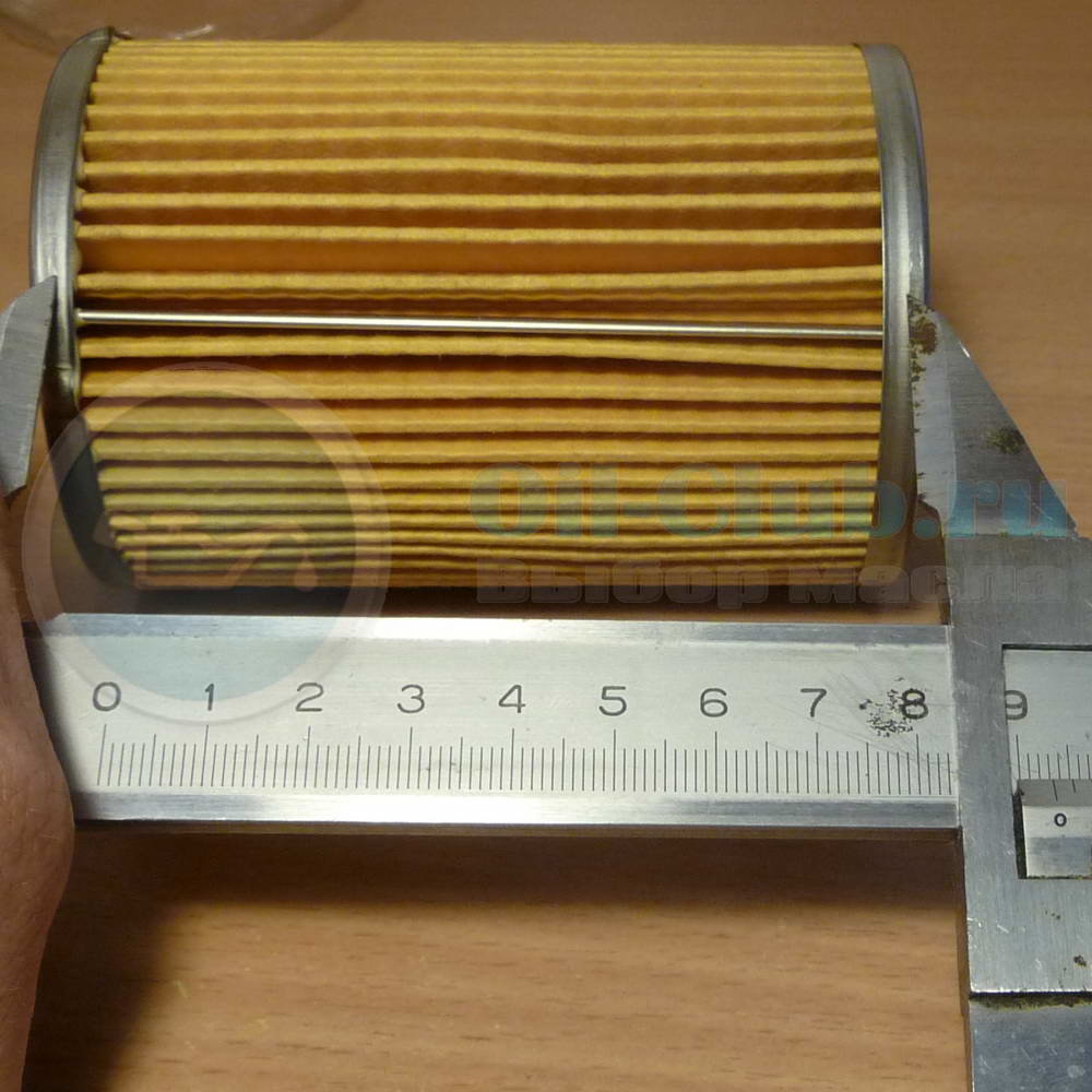

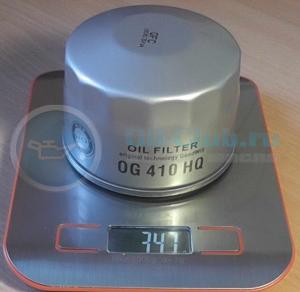

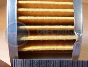

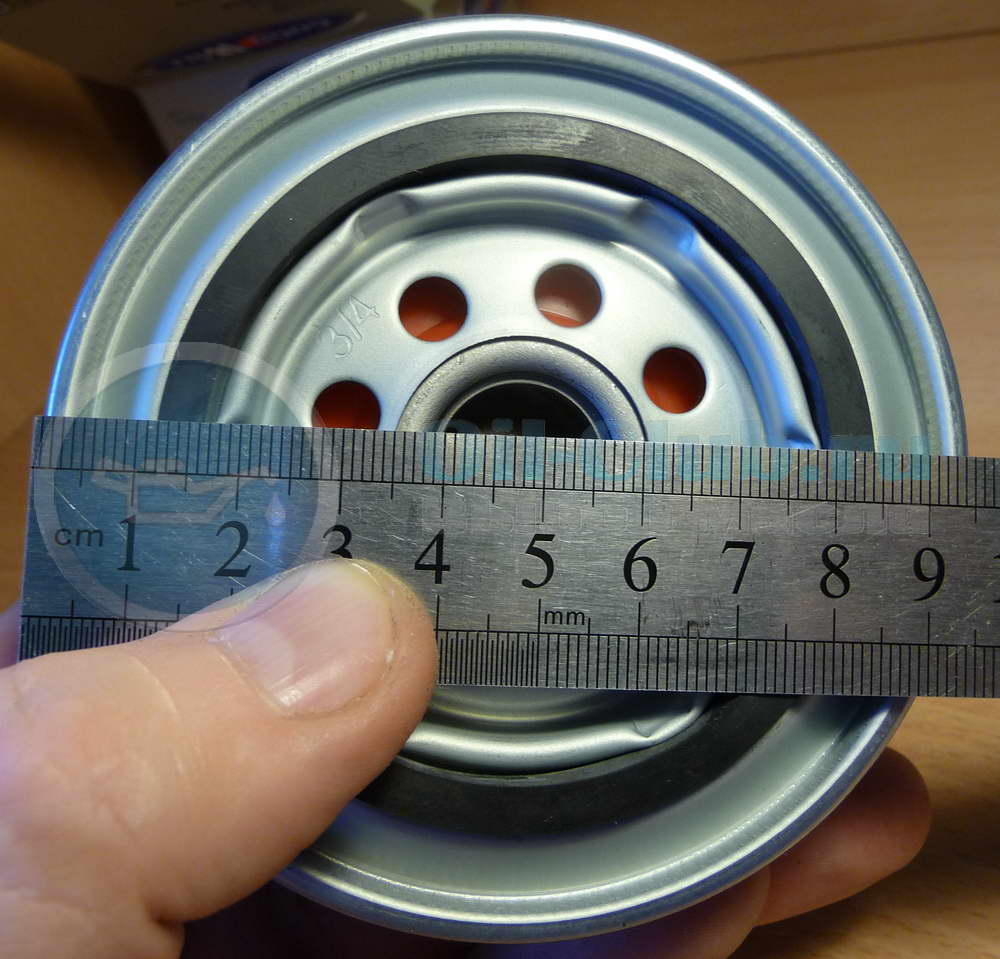

Габариты, вес

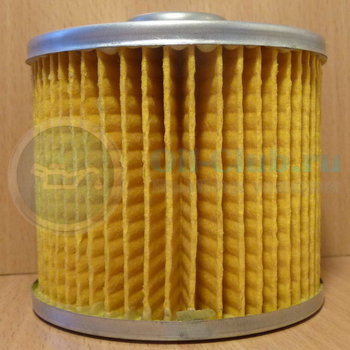

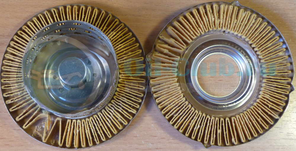

фэ уложен относительно равномерно, не рвется, хотя не очень плотный, на вид не тонкий, как показалось, но сравнение по толщине ниже.
Уложен не часто, можно было и добавить складочек
Давление перепускного клапана, у меня получилось 2.1 bar. По моему перебор.
Противодренажник не плохой, схлопывается хорошо, форму восстанавливает быстро, но имеет облой. На продув держит нормально.

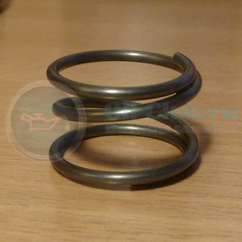

Пружинка обычная, тугая, не технологичная, скрадывает место. И как то норовит из своего места выскочить.
Катушка имеет свободное пространство, можно было и побольше в диаметре сделать.
Площадь шторы у меня получилось 697 см2, маловато как то.
ФЭ тоньше mahle, на просвет нормально.
Катушка проклена хорошо.

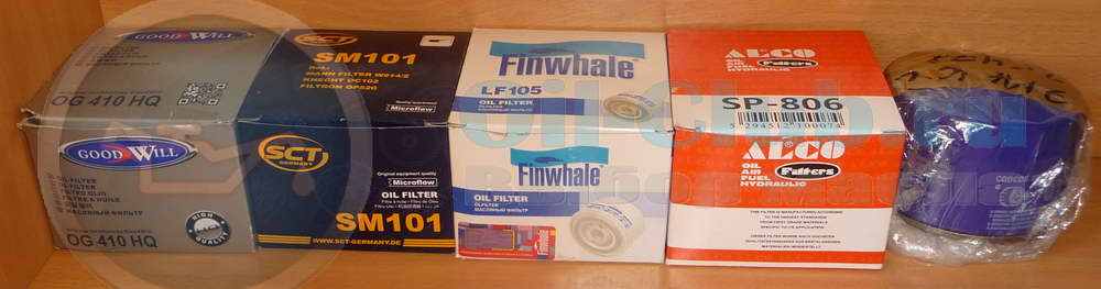

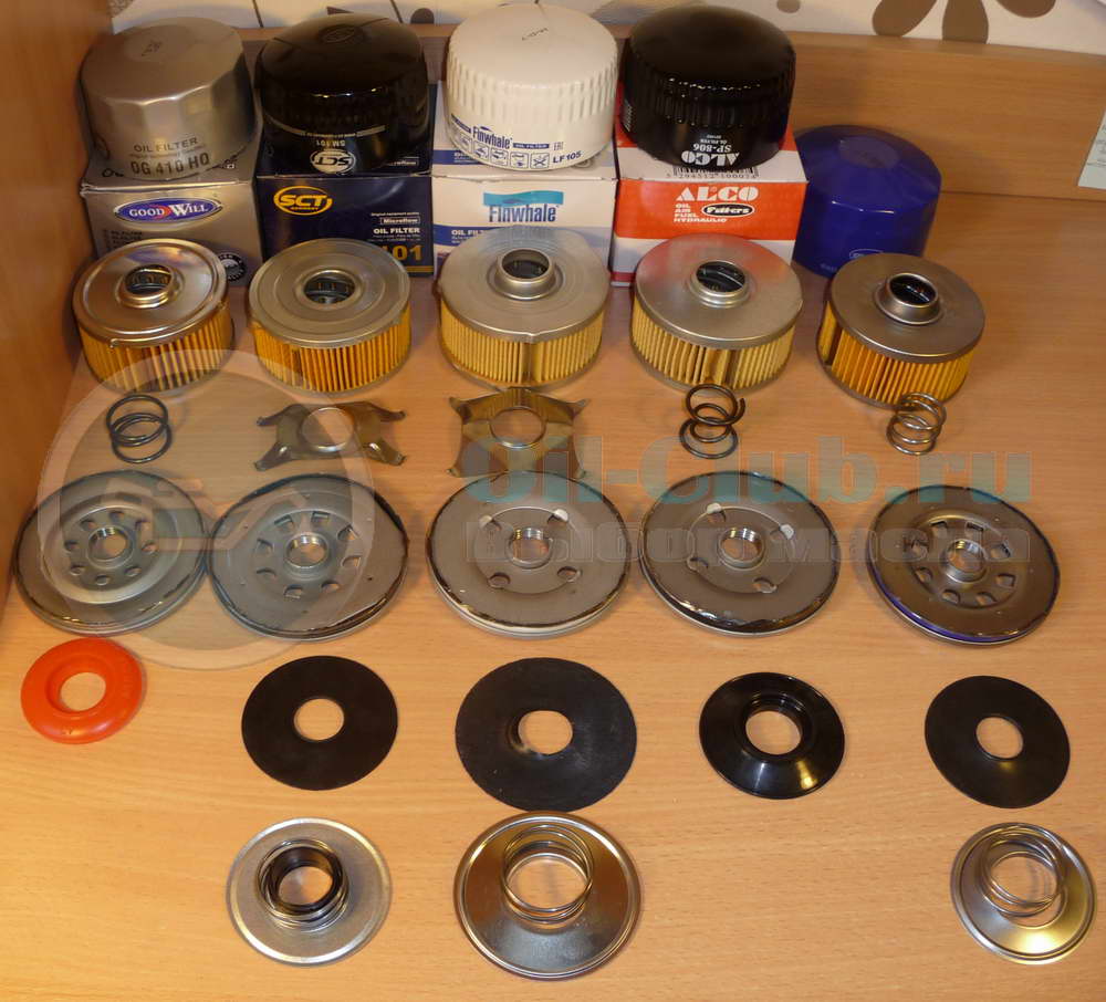

И для общего лицезрения :p :
Ссылки для сравнения фильтров:
sct sm101
finwhale lf105
alco sp-806
sintek snf-2105-m

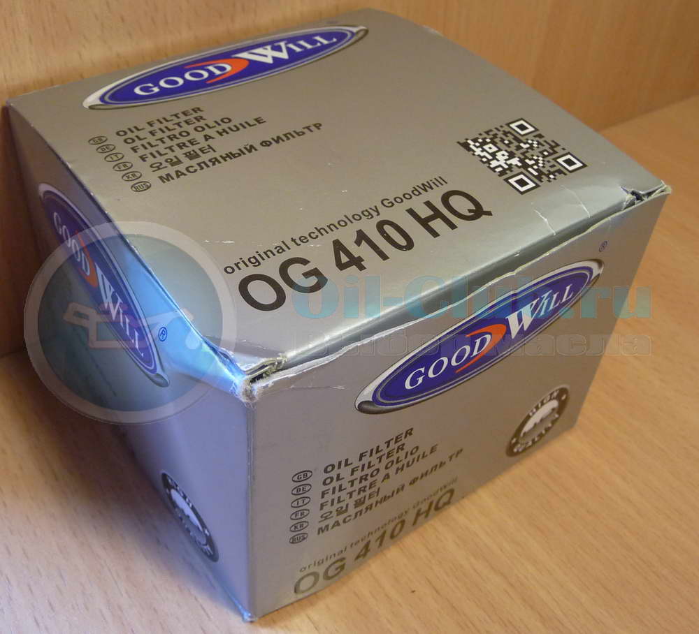

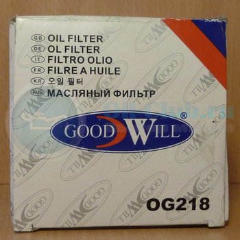

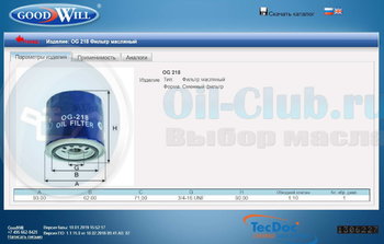

GOODWILL OG218
За заказ экспертизы спасибо Gravitara
Цена 180 руб.( EMEX-AKMA)
Применение-теперь сомнительно, фильтр не соответствует заявленным характеристикам!!!
Коробочка без изъянов, на трёх сторонах одинаковый принт, указаны аналоги, авто применения, производитель-корея.

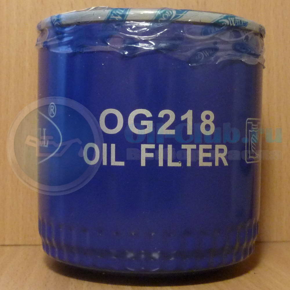

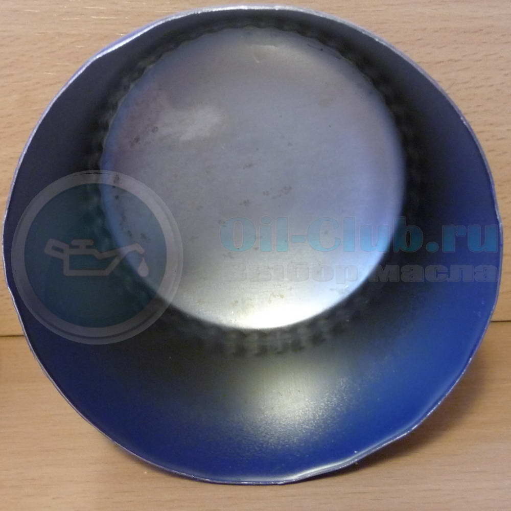

Фильтр синего цвета, принт маленько с мусором, при протирании частички с краской отвалились, информации на корпусе минимум.
P1240706.thumb.JPG.dba79e0707d2bdfc27928fc296ffa6c9.JPGP1240707.thumb.JPG.74372a195b84b1912ec701f22d17b463.JPGP1240708.thumb.JPG.a61ae5c165049a3e3c5cc69240d1612f.JPG

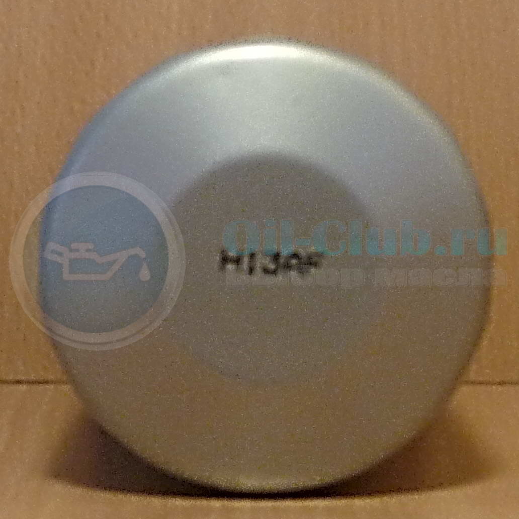

Закодированная дата изготовления.
Фильтр запаен в пленку со своим логотипом.

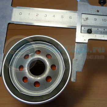

Габариты, вес.

Резьба посредственная, на мусор уже не обращаю внимания, входные отверстия нормально обработаны.

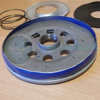

Заметен выступающий клей-герметик, каким дополнительно обработано место завальцовки.

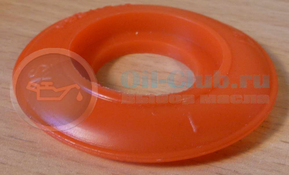

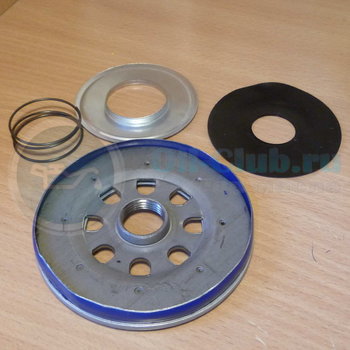

Противодренажный клапан из нескольких деталей, сама резиновая шайба-тонюсенькая.
Не отвердеет ли при эксплуатации?
На продув фильтр держал.

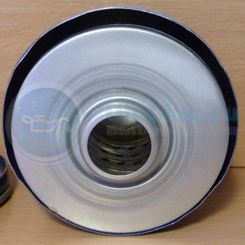

Место занимаемое катушкой-нормальное.
Внутри корпуса краска.

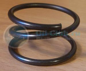

Пружинка в виде пластинки, технологично, должна способствовать увеличению высоты катушки фэ, но увы это не улучшает саму площадь фильтрации фильтра, т.к. фэ на самой катушке не много.

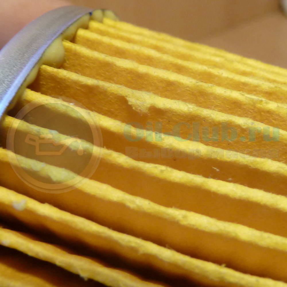

ФЭ уложен не равномерно, есть выступающий клей.
фэ не плотный, под воздействием не рвется.
P1240720.thumb.JPG.fbebe52c32d6ee52b8c84a7d959f3b2b.JPGP1240721.thumb.JPG.c154f679d4ee5760ac3b2278a874f5d5.JPG
На складках шторы заметно расслоение фэ, ломался он штоль при сгибании.

Ну и как резюме:
Данный фильтр не соответствует заявленным характеристикам, представленными на официальном сайте!
К примеру данный типоразмер подойдет и к уаз патриот, и что я получу?
За отсутствием перепускного клапана штора порвется, при холодном запуске, причем не обязательно при минусовой температуре.
И все остальное время эксплуатации, масло не будет фильтроваться, т.е. получим более повышенный износ трущихся поверхностей в двигателе.
А так как на изгибах складок шторы уже имеются "надрывы", то прорыв шторы обеспечен на первых километрах эксплуатации фильтра.
Многие аналоги фильтров указанных на коробке имеют перепускной клапан.
Кто или что виноват  на производстве или в подвале нам не известно.
Данный фильтр нельзя использовать на двигателях автомобилей, где штатный фильтр имеет перепускной клапан.
Ну а так , фильтр из низшей ценовой категории, и выглядит и внутри дешево.

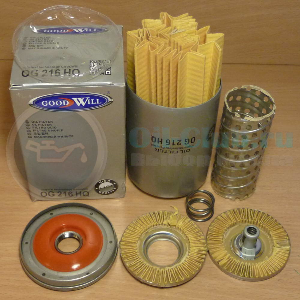

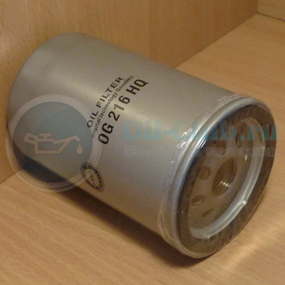

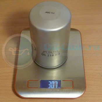

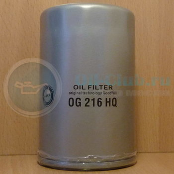

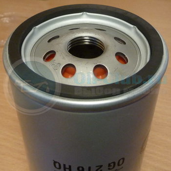

GOODWILL OG216HQ
За заказ экспертизы спасибо Урфин .
Цена 230 руб (EMEX-NPMQ)
Применяемость:
Спойлер
  • Audi 100
  • Audi 200
  • Audi 80, 8C0
  • Audi 90, 8C0
  • Audi A3, 8L1, 8P1, 8P7, 8PA
  • Audi A4, 8E2, 8E5, 8EC, 8ED, 8H7
  • Audi A6, 4A2, 4A5, 4B2, 4B4, 4B5, 4B6
  • Audi A8
  • Audi Cabriolet
  • Audi Coupe, 8B3
  • Audi Quattro
  • Audi RS4, 8D5
  • Audi S3, 8L1, 8P1, 8PA
  • Audi S4, 8E2, 8E5, 8EC, 8ED, 8H7
  • Audi S6, 4A2, 4A5, 4B2, 4B4, 4B5, 4B6
  • Audi S8
  • Audi TT
  • Audi TTS
  • Seat Alhambra, 7V8, 7V9
  • Seat Altea, 5P1, 5P5, 5P8
  • Seat Cordoba, 6KR, 6L2, 6L5
  • Seat Exeo, 3R2, 3R5
  • Seat Ibiza, 6J1, 6J5, 6J8, 6L1
  • Seat Inca
  • Seat Leon, 1M1, 1M2, 1P1
  • Seat Toledo, 1M1, 1M2, 5P2
  • Skoda Fabia, 6Y2, 6Y3, 6Y5
  • Skoda Octavia, 1U2, 1U5, 1Z3, 1Z5, 933
  • Skoda Superb
  • Volkswagen Beetle, 1C1, 1C9, 1Y7, 9C1, 9G1
  • Volkswagen Bora, 1J2, 1J6
  • Volkswagen Caddy, 2CA, 2CB, 2CH, 2CJ, 2KA, 2KB, 2KH, 2KJ
  • Volkswagen Corrado
  • Volkswagen Golf, 1E7, 1H1, 1H2, 1H5, 1J1, 1J5, 1K1, 1K5, 1V7, 521, 5K1, 5M1, AJ5
  • Volkswagen Jetta, 162, 163, 1K2
  • Volkswagen Passat, 3B2, 3B3, 3B5, 3B6, 3C2, 3C5
  • Volkswagen Polo, 6K2, 6K5, 6V2, 9A2, 9N1, 9N2, 9N3
  • Volkswagen Sharan, 7M6, 7M8, 7M9
  • Volkswagen Touran, 1T1, 1T2
  • Volkswagen Transporter, 7EA, 7EB, 7EF, 7EG, 7EH, 7EJ, 7EM, 7EN, 7FD, 7FE, 7FL, 7FY, 7FZ, 7HA, 7HB, 7HC, 7HF, 7HH, 7HJ, 7HM, 7HN, 7JD, 7JE, 7JL, 7JY, 7JZ
  • Volkswagen Vento, 1H2, 1H5

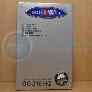

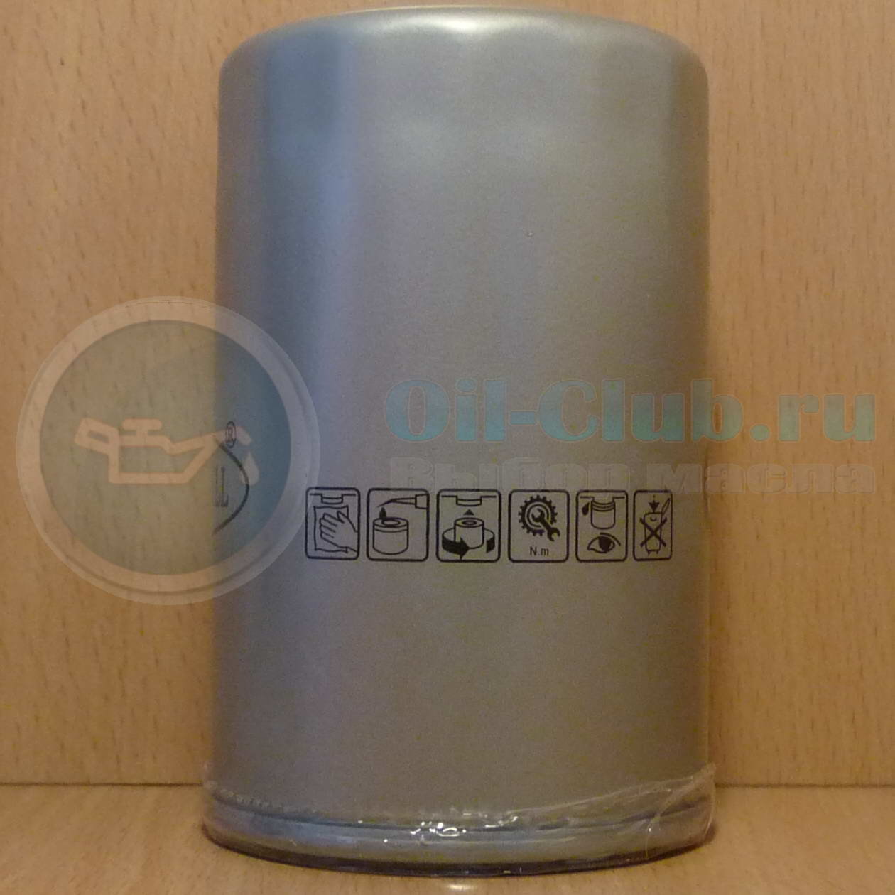

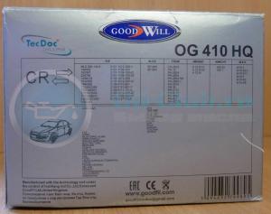

Коробочка в сером цвете, логотип, аналоги,штрих код, qr-код, производитель, все как надо.
Единственное напрягает количество аналогов от одного производителя.
Сделан вроде в Корее.
В общем коробка информативная.
P1250009.thumb.JPG.a7b7ccd16db192d25cebf969336680bb.JPGP1250010.thumb.JPG.1b08ceb36b269f4e90c58347b911469b.JPGP1250011.thumb.JPG.4940a5b3097956181ba59b2ccc69e67d.JPGP1250012.thumb.JPG.a17dbb5122f1c1e5b66811da8022eb34.JPGP1250013.thumb.JPG.b7c270f0f5c966e0a9392ebedef89162.JPGP1250014.thumb.JPG.3ae0188546b491ed2aa8ce4843745495.JPG
Фильтр так же окрашен в серый цвет, отличный, четкий принт на корпусе.
Все на месте: марка, номер фильтра, пиктограммки с инструкцией по установке.
P1250015.thumb.JPG.e0692f5794a834915d376b8e22dc8b06.JPGP1250016.thumb.JPG.767c71d3ea991074c4a4a3b15e946549.JPGP1250017.thumb.JPG.ad03bbd78fb3ffc2222545d60ac35636.JPG

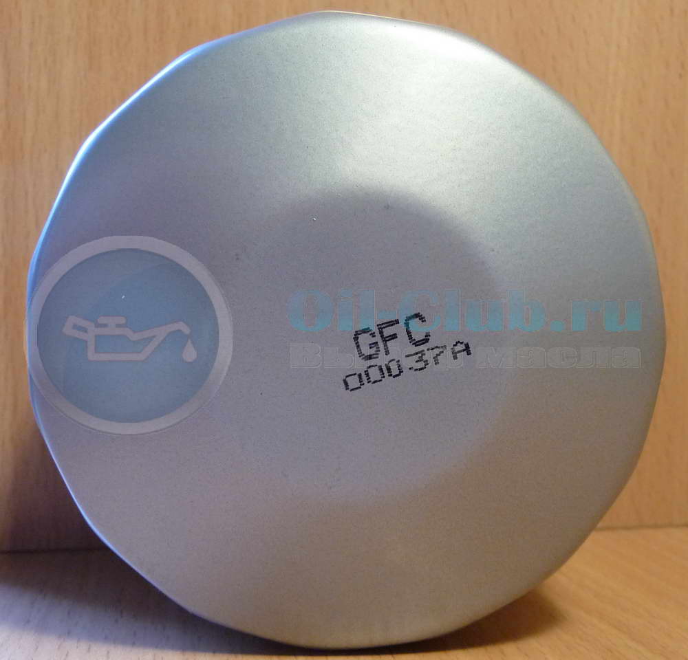

Сверху имеются циферки, наверное подразумевается дата изготовления, но в своем формате.
Фильтр прикрыт пленкой.

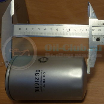

Габариты, размер.

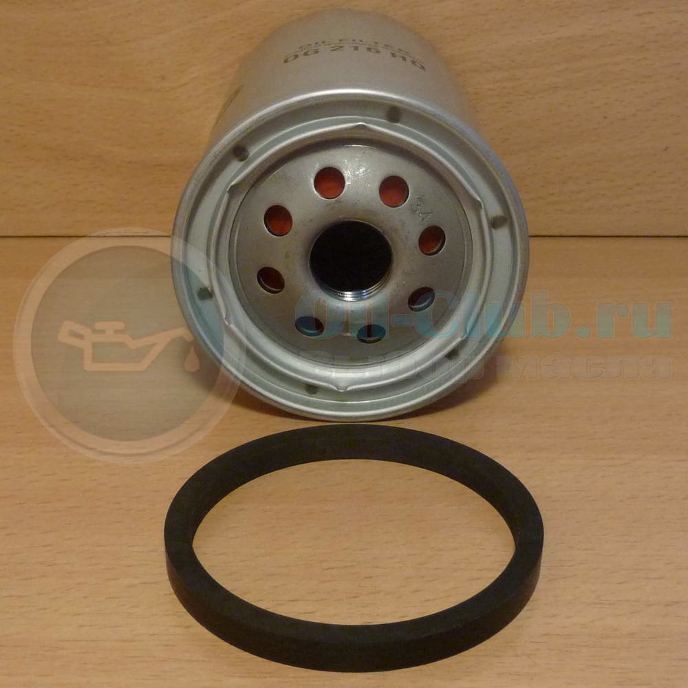

P1250020.thumb.JPG.65d921a305d67d29e0ed6962c0b47689.JPGP1250023.thumb.JPG.cd4345a28c003ce7f44f62943b283e96.JPGP1250024.thumb.JPG.d681e2213dfb2ef947092ca6419d347c.JPG

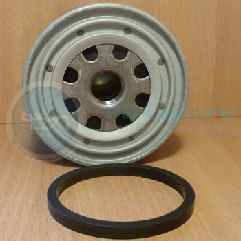

Резьба прям блестит, хорошая.
Прокладка квадратного сечения, средней жесткости, прижата распорочками- ни куда не денется, не проворачивается.

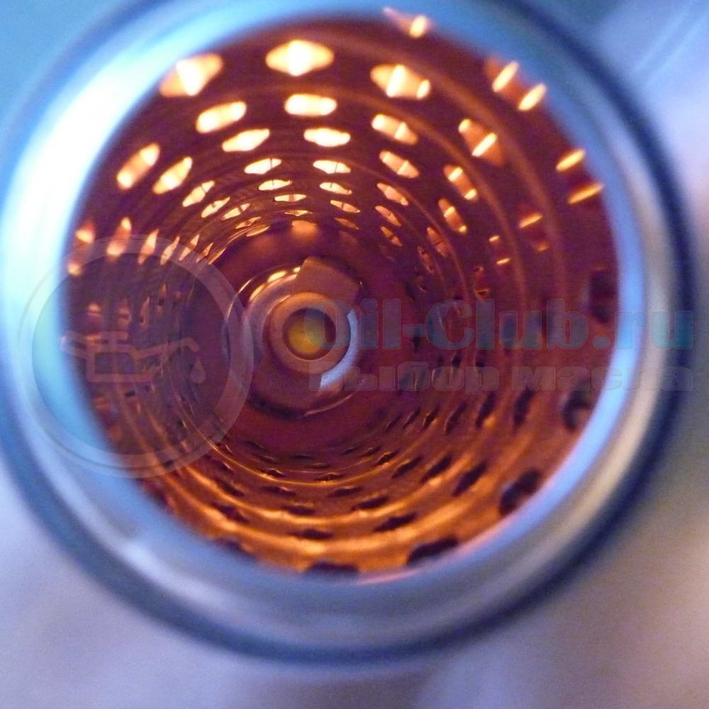

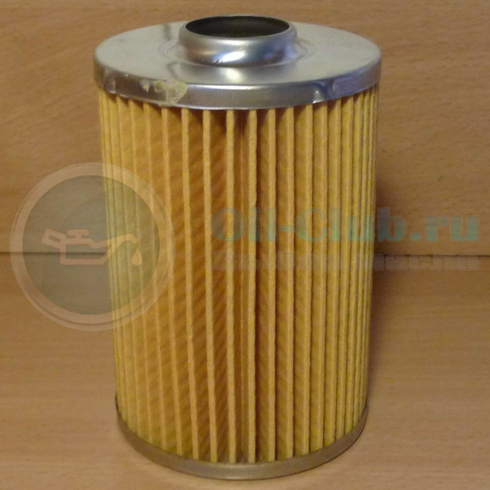

На просвет  у катушки  , как бы не очень плотный фэ.
Внутри корпуса без изъянов.
Занимаемое место катушкой в корпусе нормальное.

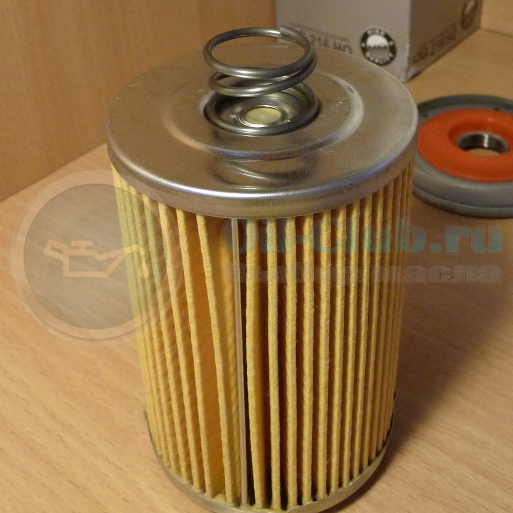

Пружина обычная, тугая, но частично утоплена в катушку, что дает небольшой выигрыш, по высоте для катушки- для увеличения площадь фильтрации фэ.
P1250027.thumb.JPG.4c6811a1457450fac46fd3f3bf4caec7.JPGP1250028.thumb.JPG.4647be9ffb67530b88cfbcd8c7eaf9d5.JPG
ФЭ уложен не часто, относительно равномерно.
Сам не жесткий, под воздействием не рвется.
Соплей клея нет, но вот верхний стакан катушки не много испачкан клеем.

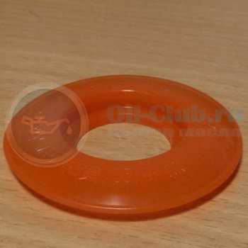

P1250029.thumb.JPG.16f111ce550915afd1aa0ead7c3b9fab.JPGP1250030.thumb.JPG.0bb0123f7d2cce11f1f12dc6256b0d49.JPG
Противодренажный клапан, подразумевает силикон, хотя я сомневаюсь, но яркого цвета, слегка толстоват, но отлично восстанавливает форму.
Нормально прилегает к крышке, имеет цифро-иероглифную маркировку, что слегка удивило.
Схлопываемость клапана хорошая.
На продув фильтр отлично задерживал воздух.
P1250031.thumb.JPG.ec04f8042ac56e12d6a6fdbf388a3a50.JPGP1250032.thumb.JPG.46a8f30096a965e77a5b423ced64b40b.JPGP1250033.thumb.JPG.0e9801365e162df59962fc2d057a089c.JPGP1250034.thumb.JPG.0a6363361ffe599abc37019255b02a5f.JPGP1250035.thumb.JPG.4243289f33275710c74aee5bb7f2d7fa.JPG
Перепускной клапан из пластика, открытие клапана составляет 0.85 bar.

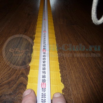

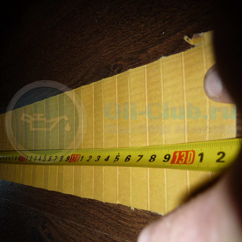

Площадь ФЭ 1240 см2.

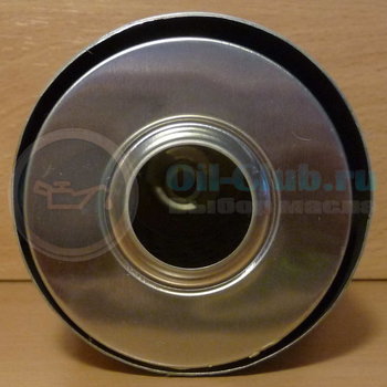

P1250038.thumb.JPG.b67cabeb408a045099dd25de3cf0d243.JPGP1250041.thumb.JPG.0c65d38bbb40bd6dce97351c1f324f85.JPG
Цилиндр катушки сделан грубовато.
Торцы шторы хорошо приклеены.
P1250039.thumb.JPG.338927f65a92f7a1aa09c62527b2421d.JPGP1250040.thumb.JPG.986ab51f6b958c807801faa154a80dd9.JPG

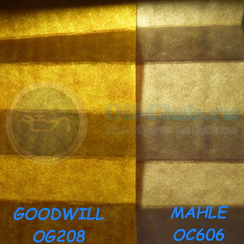

По толщине goodwill уступает mahle.
На просвет, вроде как мале более равномерен.
Ну и как резюме:
Понравился противодренажный клапан, хоть и толстоват.
Не большая площадь фильтрации, можно было и увеличить, за счет более частой укладки.
Вообщем хороший фильтр, к применению можно рекомендовать.

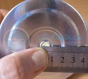

Распилил сегодня на даче OG216HQ (промывался на нем в мае)...
Перепускной у него действительно открывается о-о-очень легко - 2.5 там нет и рядом, действительно.
И ещё у меня были не хилые потеки клея на катушке.
