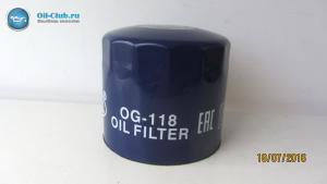

Goodwill OG 118 Made in Korea за заказ экспертизы спасибо Dimmy и Зеленоградец.
Масляный фильтр приобретался через emex.ru у поставщика GDWS по цене 357р.

На коробке указан корейский производитель, принт четкий, есть замены и применяемость. Горловина фильтра не закрыта пленкой или мембраной от попадания пыли.

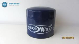

На корпусе фильтра, где сделан фильтр - не указано. Присутствуют пиктограммы, маркировка и логотип - принт четкий. Внутри корпуса ржи или краски нет.
Фильтрующая катушка занимает не не все пространство в корпусе фильтра, много места съедает устройство противодренажного клапана - пружина, пластина, клапан. Фильтрующий материал мягкий, тонкий, но на изгиб пальцем не рвется - мне не понравился - "промокашечный". Частота укладки нормальная. Фильтрующий материал вблизи, больше похож на бумажный, волокон не много.

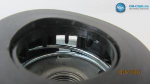

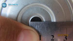

Перепускной клапан одной дырой - на нажатие подозрительно легкий, об этом ниже.
Резьба нарезана чисто - она хитрая каждый виток резьбы имеет канавку внутри.
Прижимное устройство - характерная черта таких фильтров для VAG. Прижимные резиновые кольца мягкие и эластичные.
Противодренажный клапан - простая резиновая шайба.
Прижимная пластинка низкого профиля - занимает мало пространства внутри корпуса. Если учесть, что много места занимает конструкция противодренажного клапана, то такая пластина здесь просто необходима.
Фильтрующего материала не мало, но и не много - полоска 149см.

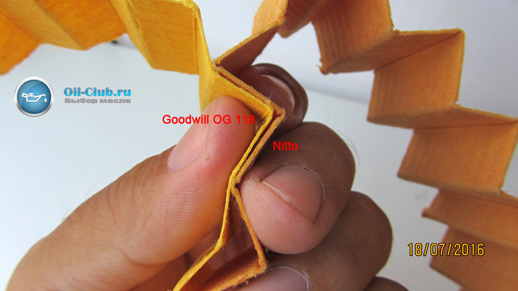

Фильтрующий материал Goodwill OG118 на просвет в сравнении с нашим эталоном Nitto. Тонкий, равномерность нормальная, но не лучшая, есть маленькие дырочки "просветы" - правда не критичные.
Фильтрующий материал по толщине в сравнении с нашим эталоном - тонкий...
Под микроскопом. Волокна присутствуют - ничего криминального.
Полезная площадь фильтрующего материала: Длина = 149см x Ширина 4,3см, = площадь 640.7 - нормально.
Давление открытия перепускного клапана: Вес = 0.6кг, Ди=12мм: Давление = 0.5 бар - по моему это не нормально и так не должно быть - смотрите фильтра такого же класса от именитых производителей там 2.5-3.0 бар.
Вывод: Моя оценка масляному фильтру Goodwill OG118 - два. Давление перепускного клапана слабое - это не нормально. Фильтрующий материал тонкий, мягкий, жидковатый - на троечку. Мое мнение, такой фильтр не подойдет для длительных интервалов смены.
Еще раз подтверждение того, то у Гудвилла эконом серия значительно хуже, чем серия HQ. Вроде и то и другое гудвилл, а какая разница в качестве! Если брать гудвилловское, то только серии HQ. Спасибо @torcon, Dimmy и Зеленоградец за анализ.
Изменено пользователем antonwolf
@antonwolf, я и подбил Зеленоградца на этот фильтр с оглядкой на серию HQ. Ошибся.
