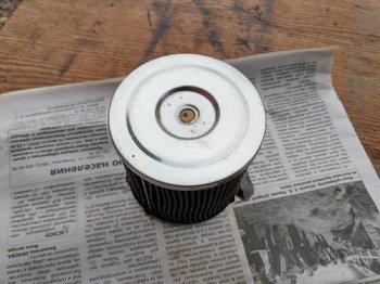

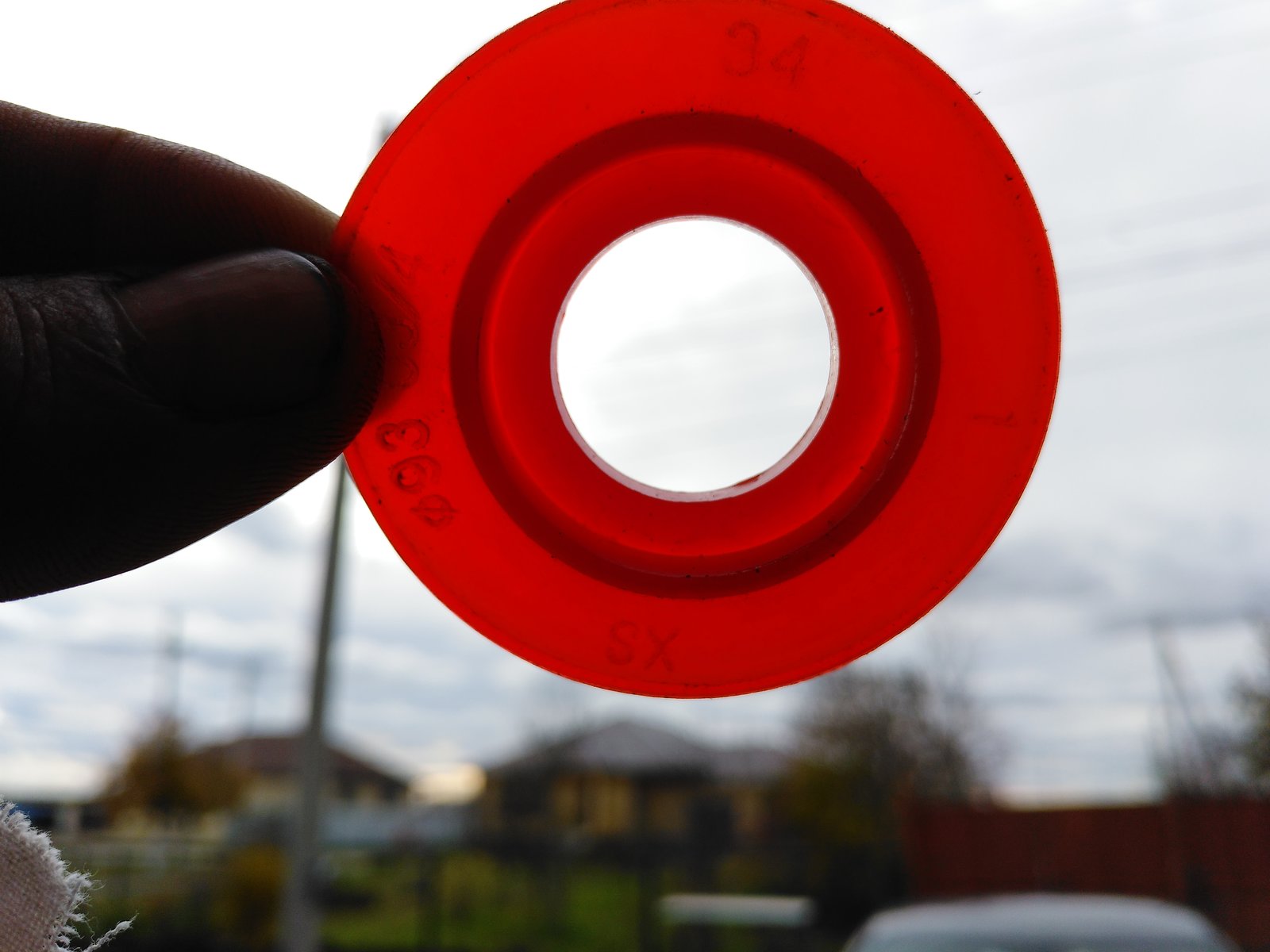

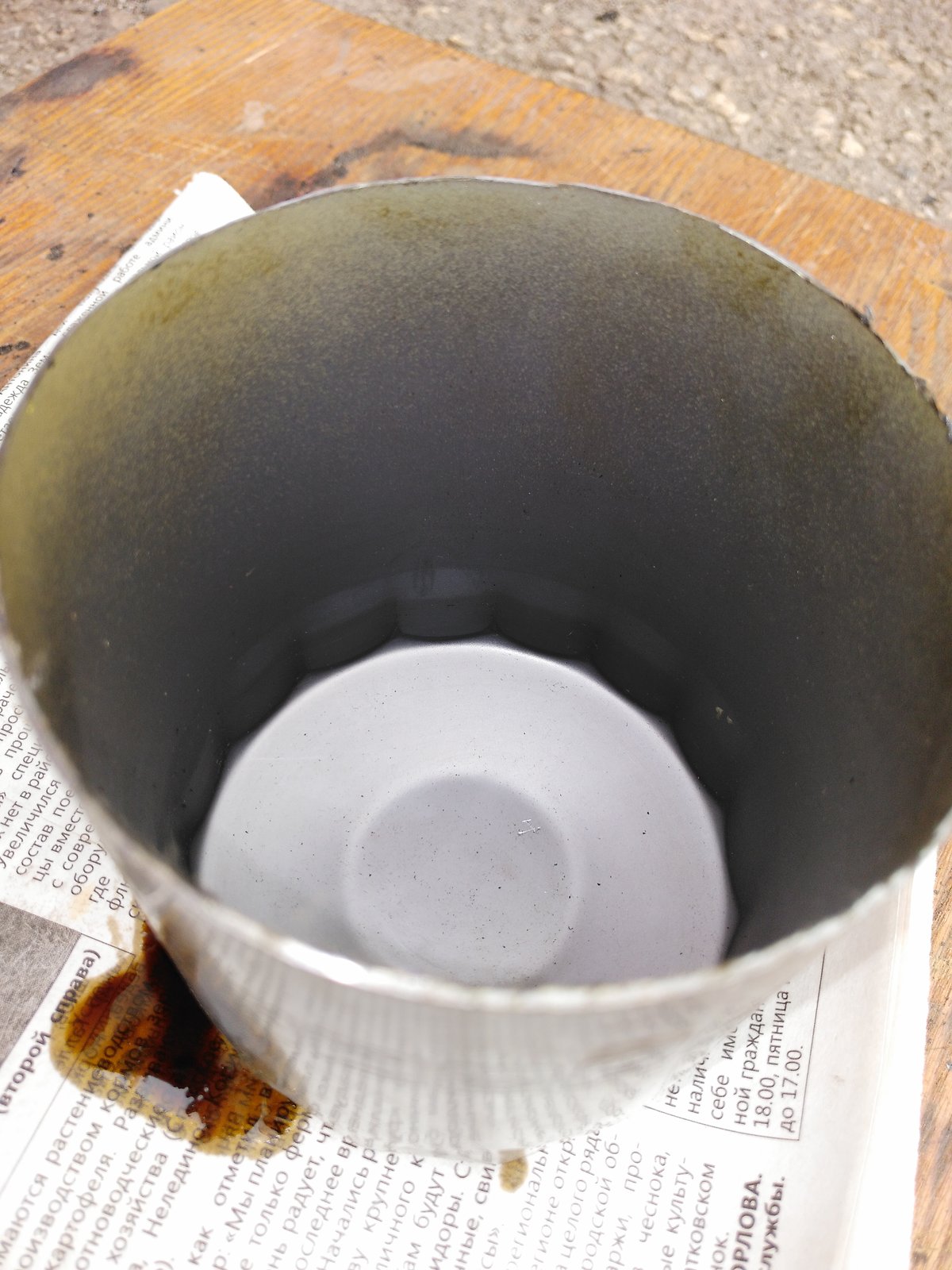

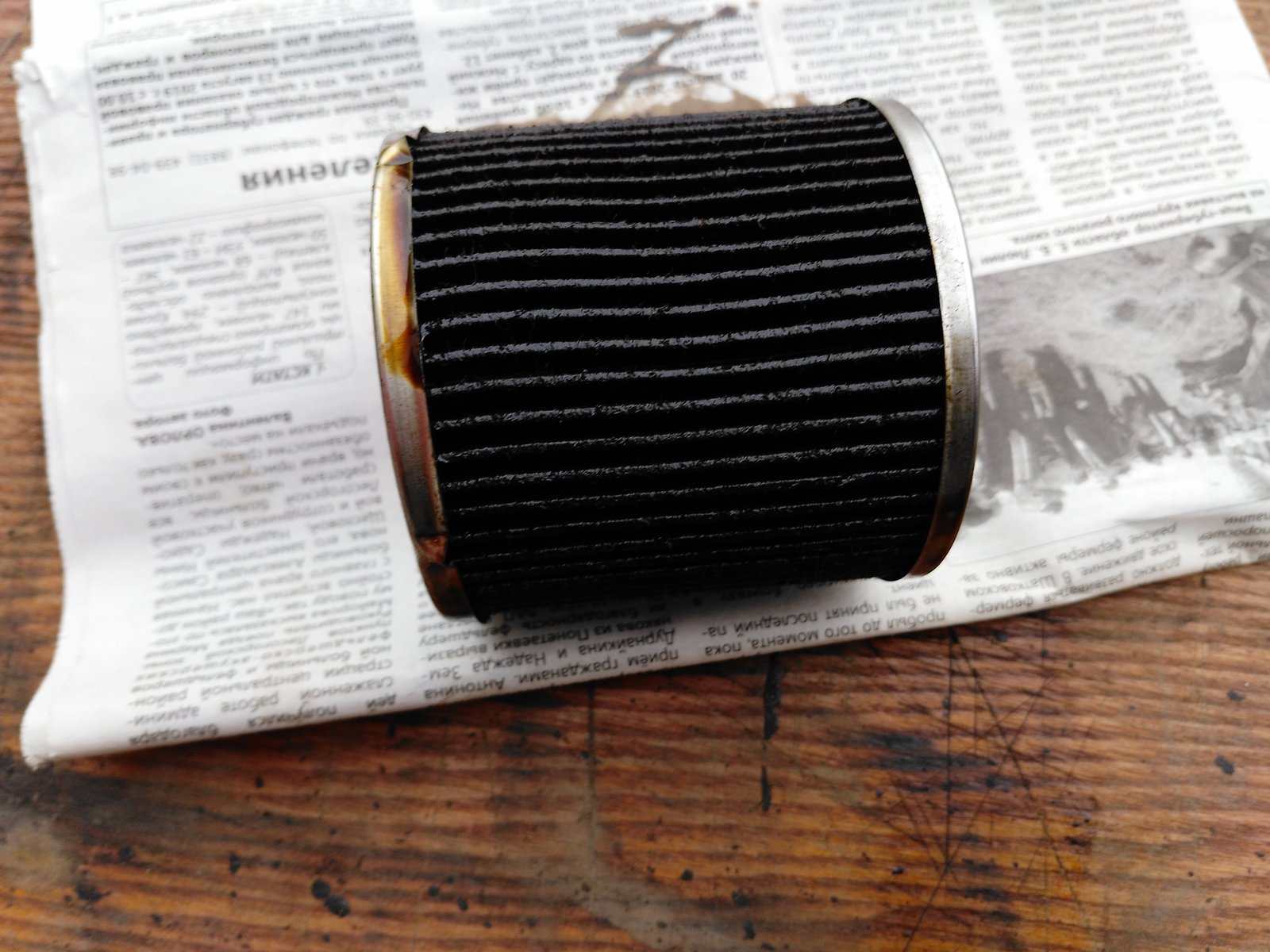

Распил попавшийся под руку этот Goodwill OG410HQ бумагу слегка повело, клапан перепускной маленького размера и тугой от того и бумагу повело а противодренажник хоть и красный,но точно не силикон, жестковатый и форму не быстро возвращает может просто крашенная резина.
Распилил фильтр OG402HQ, пробег на нём 7000 км, газель Некст, двигатель 4216 эвотек. Противодренажный клапан мягкий, на просвет почти прозрачный.
Проехал на этих фильтрах уже 90000км.
Серии HQ отличные фильтры, можно смело ставить.
