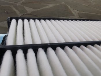

Пробег на данном фильтре 8 тык
Интересно из за чего их так выгибает?
Намок?
Большая плотность фильтрующего материала+подзабился?
БлюПринт упаковал дешевый не качественный фильтр?
У кого какие мысли есть?

Ставил на мазду BLUE PRINT ADM52246, когда менял были заметны полоски от подсоса воздуха. Сравнил с манновским так этот по ширине немного уже. А так внешне фильтр добротный.
Иногда пластик корпуса фильтра может едва заметно деформироваться. Тоненькая пылевая полоска(за фильтром) указывает на это.
Всегда под любой фильтр подкладываю проволоку 2-3мм. По контуру.
Обжимается фильтр намного лучше, даже фирменный.

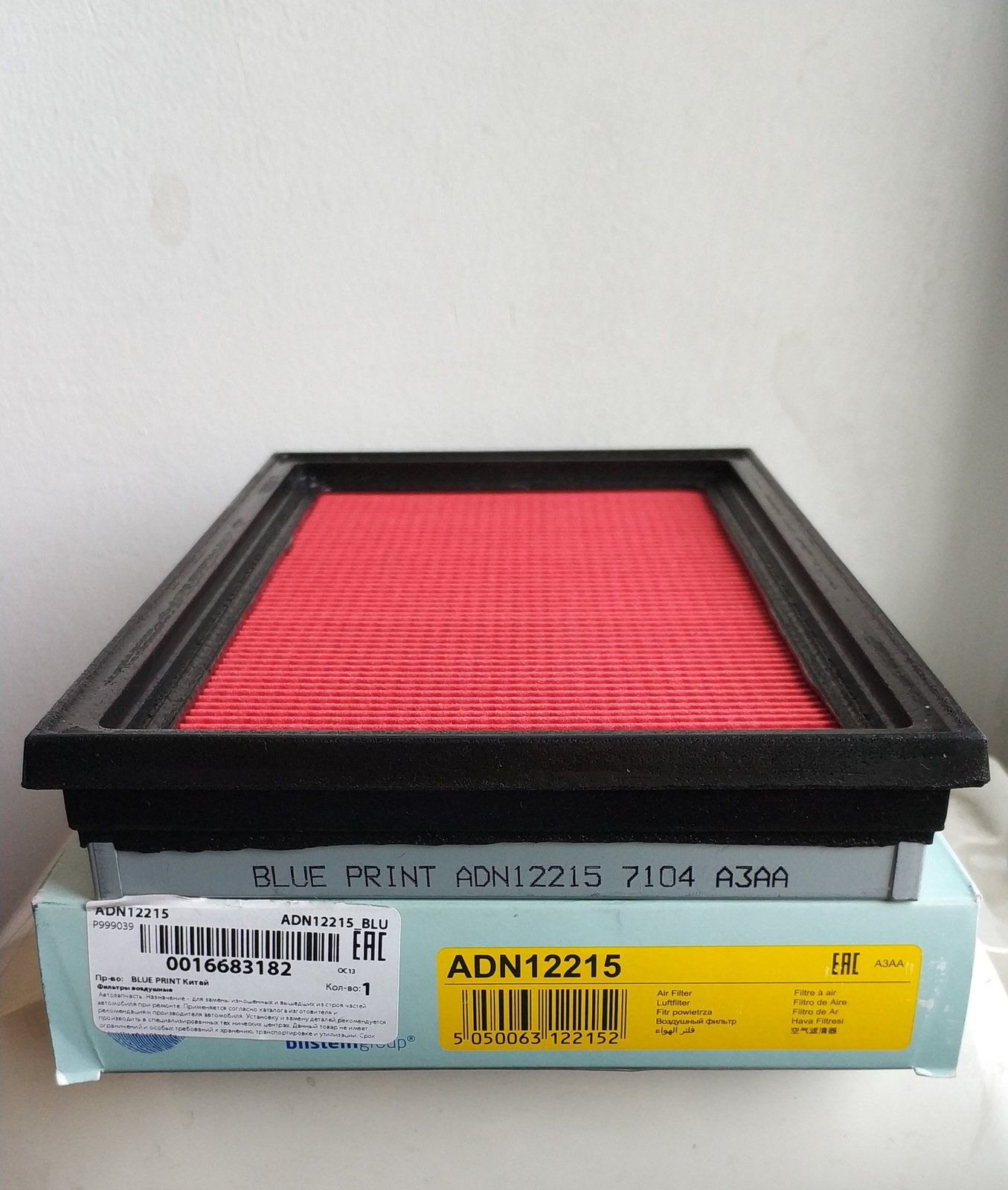

BluePrint ADN12215 на Ниссаны и многое другое.
Фильтр выглядит очень качественным: плотная ворсистая бумага с пропиткой, металлическая рамка, ровное литье эластичного уплотнителя. На просвет бумага очень плотная, плотней чем я привык видеть. Из минусов - фильтр упакован просто в коробку без плёнки, возможно из-за этого пропитка не такая обильная как на Vic и Micro, но она есть.  На упаковке честно написано, что это Китай, и такой Китай мне по душе ) Стоимость фильтра 173,00 рубля.

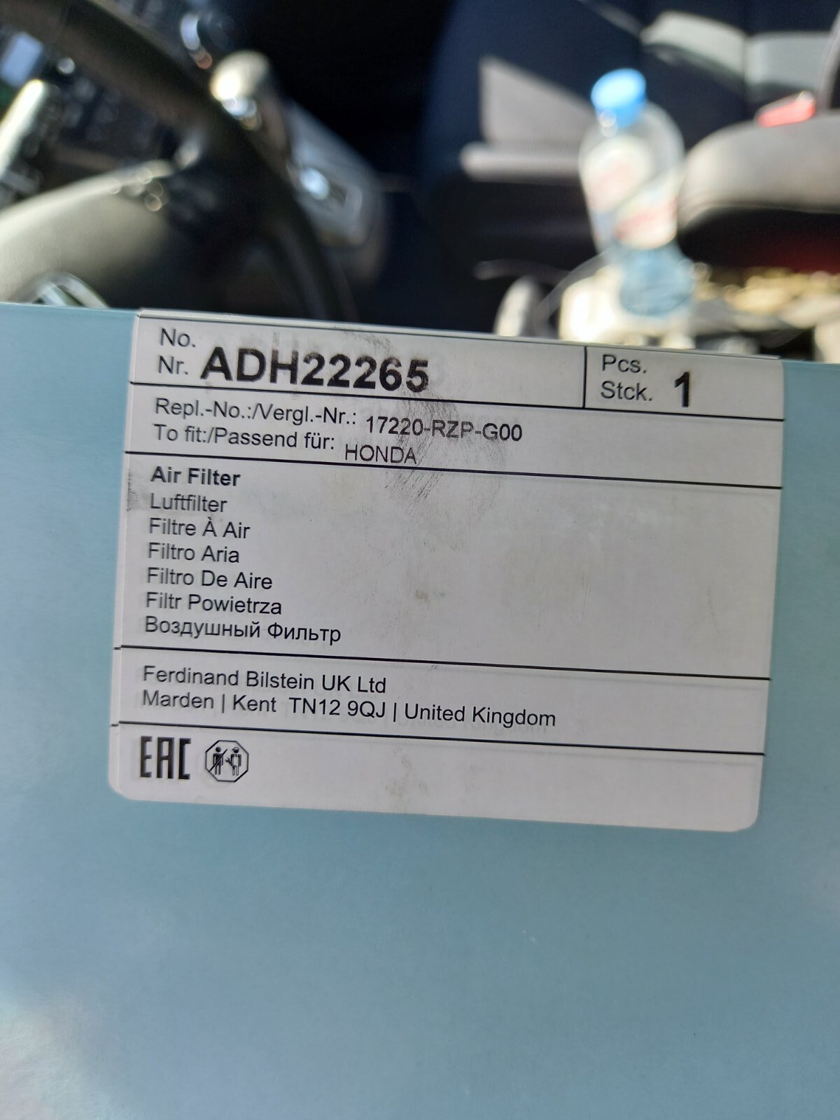

Поставил себе на CR-V ADH22265. Встал, довольно плотно, но пришлось снимать верхнии крышку полностью, обычно достаточно просто поднять переднюю часть. На вид сделан качественно, сам корпус ровный, в отличии от Фильтрона. Цвет с внутренней стороны ярко синий.
Только непонятно, где он производится.

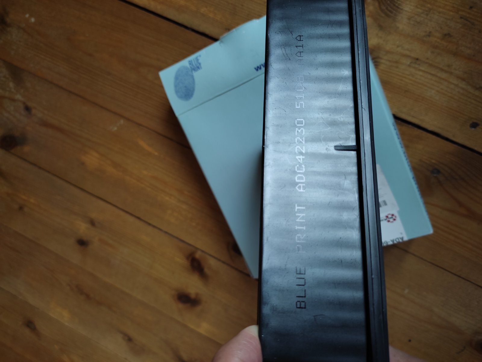

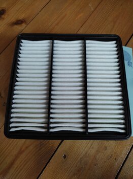

Blue Print ADC42230, обычный такой фильтр на 4G18, из минусов что увидел резинка по контуру тоненькая и не плотно сидит.
