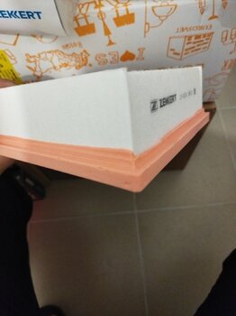

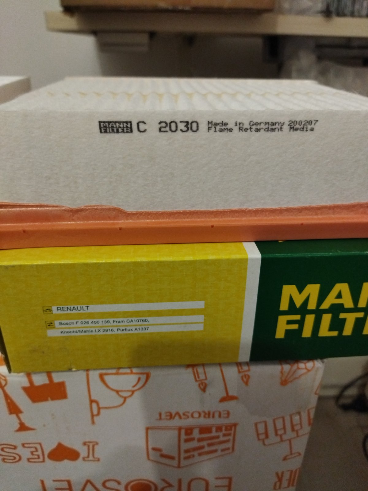

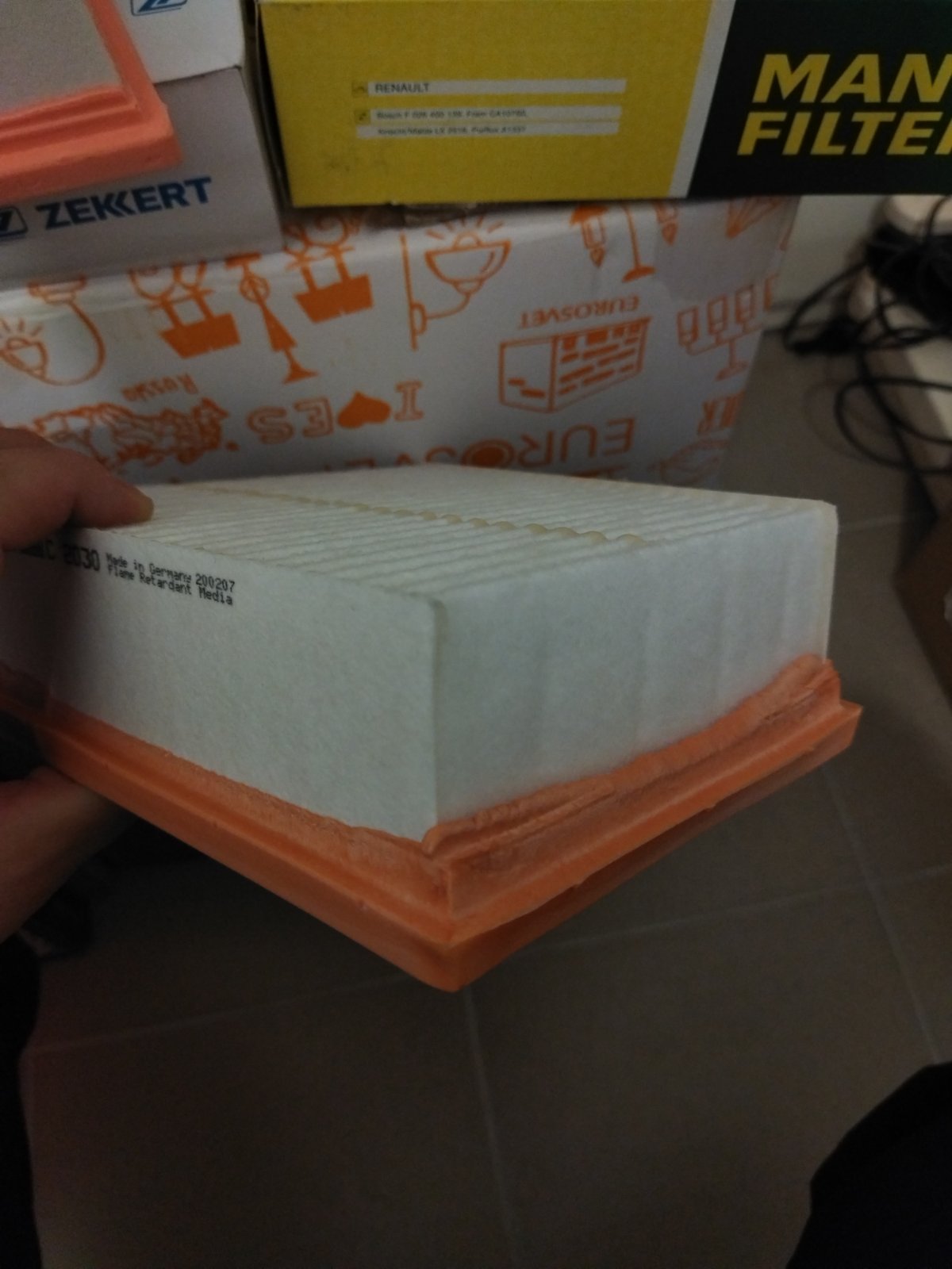

MANN C2030, он же в RENAULT 7701071327
ФЭ толстый о ворсистый с наружней стороны , чем-то обработан - скользкий, с внутренней сухой и нет ворса. Уплотнение как кустарщина, странно для продукта сделанного во Германии.
( китайский немец поаккуратнее сделан, но ФЭ попроще )
