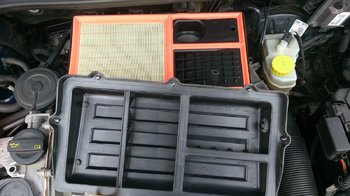

Произвел сегодня замену воздухана Mann C3880 на ОЕМ 036129620J (BIG Filter). До этого стоял Fortech FA-087, отработавший 16000 км http://www.oil-club.ru/forum/topic/10053-fortech-vozdushnye-filtry/?p=639511 Пробег на Манне составил 14500 км, из которых 5000 км - трасса, остальное - город с вялотекущим движением от светофора к светофору.
Что сказать, фильтр забит прилично. Конечно, визуально определить степень запыленности и просадку давления невозможно, но опять убеждаюсь в том, что замена воздухана на 15000 км облегчает жизнь мотора. Порадовало, что верхняя крышка корпуса воздушного фильтра чистая. Конечно, слабый налет пыли присутствует, но фильтр на 100% фильтровать не умеет.
Что напрягло: в анализе отработки Кремния 20 ppm (Claritech в подписи). На мой взгляд, многовато. Но это может быть и не от фильтра, а во время отбора пробы. И на внешней стороне внутренней гофры обнаружил пылищу - на прошлом фильтре такого не помню.
Заменил по рекомендации тех.специалиста MANN-FILTER, хотя планировал замену после поездки на юг. На новом фильтре двигатель стал чуть приемистее, и за привычную поездку по пробочному городу расход топлива порадовал небольшим снижением.
Изменено пользователем Dimmy

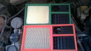

Сегодня проделал тоже самое. Пробег на Mann-е 20т.км, из которых половина трасса в т.ч с поездкой в жару на юг. Внутри корпуса визуально чисто (чистая половина).  С учетом почти двукратной разницей в цене, между ОЕМ 036129620J и Mann C3880 - эксперименты с последним пока приостановим ))
DSC_0342.thumb.JPG.eebd6c64cf9ab5dd14e42b3f37d1a3ed.JPGDSC_0344.thumb.JPG.25a203bbe9e7a59c7b2eedb6129a9b86.JPGDSC_0345.thumb.JPG.e87333dc7e23692ee6c3fd485cb828fe.JPGDSC_0346.thumb.JPG.2bfe0ae2054ccbf487b5ef9149b3fd2a.JPG
advert2, у нас из одной партии фильтры попались: июль 2013 г. Забавно. Но у тебя визуально он почище после 20 тык по сравнению с моим после 14 тык. В общем, на хорошем фильтре при трассовых забегах и на 30 тык криминала не будет. У меня ОЕМ 036129620J пробежал 16 тык. Скоро сменю, т.к. уже лежит на готове Rolf (=Filtron). Хочу взвесить, чтобы сравнить до и после эксплуатации.
Да, я тоже думал что будет более чумазый, достал и даже немного удивился его состоянию. Если был бы дырявый, то верхняя половина корпуса была бы другой, а она чистая. У меня трасса в основном "огородами" т.е трассами с буквой Р и рано утром, когда машин совсем немного и соответственно поднятой пыли с дороги меньше. Ну да, вчера тоже мысль пришла, что если бы трассы были больше, то продуть компрессором и до 30т.км катать.
