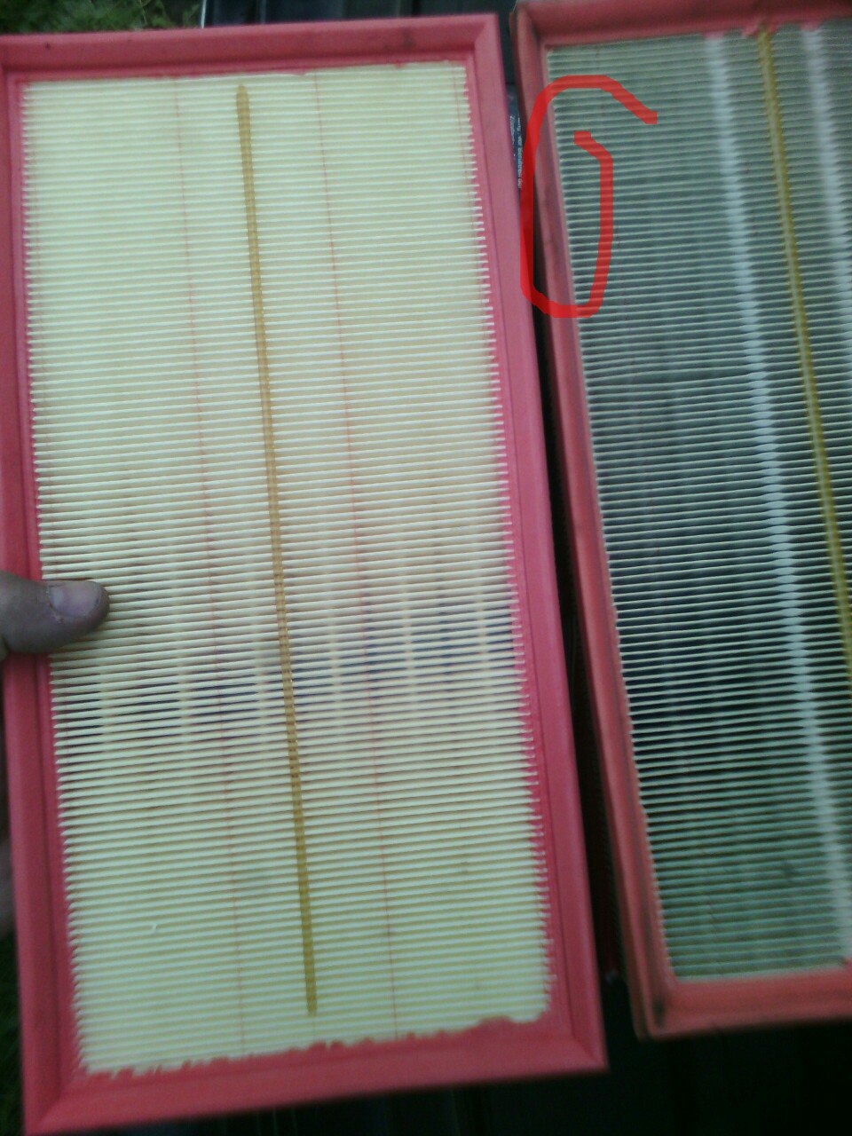

На джетту ставил Манн - за 6000км грязи в палец насосало по длинной стороне ближе к углам!!! В сравнении с фильтроном - резинка по контуру тоньше и уже. Никогда это уг брать не буду. Даже с ругаемым многим goodwill проблем я не испытал. Качество скт
Как было сказано ранее, фильр манн (справа) абсолютное УГ, потому что резинка узкая, сосет пыль ближе к углам по длинной стороне, и сама бумага пропускает. Сказать, что я рукожоп, возможно :))  но только лошадь не сможет фильтр установить)) проблемы почему-то с манном. Марка для меня забыта, все давай пока), слева фильрон. все то же самое. но резинка лучше. бумага как минимум не хуже!
Кстати, манн на 0.5 см короче
Может всё таки пыль сосёт из-за того что на пол сантиметра короче? Артикул манн точно подходит?
Исключено! фильрон длиннее только по резинке, лучше сидит, а манн - по всем каталогам верно. нет на мою бричку такого фильтра, который будет под другим артикулом и разниться в размере на пол-сантима)

куда более странные выводы, когда взял поставил и воочую увидел, как работает воздушный фильтр от гиганта фильростроения :spiteful:  я ж не с SCT всеми ругаемого начал, а замахнулся на всеми хваленый бренд. Вы считаете, что более адекватными были бы выводы, когда покрутил фильтр перед камерой мобильника и на глаз высчитал микроны фильрующего элемента? :DD  :DD  :DD  :DD  :DD
@Oil-psycho,А может фильтр Манн левый попался? Просто очень мало нареканий по фильтрам этой фирмы
Левак исключен. Я поделился отчетом не с целью загадить имя бренда!)) обидно, что где попало на все авто, что были, брал SCT не задумываясь, и все было отлично, что глазу не зацепиться
@Oil-psycho,И на старуху бывает порнуха ))) У всех производителей бывают косяки.
