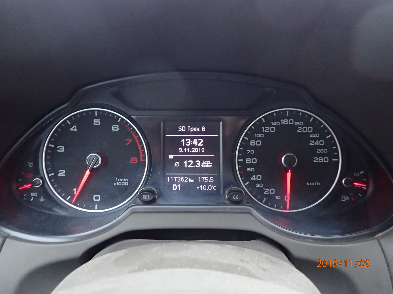

Как оказалось на самом деле - фильтр A1292 Purflux имеет лучшие показатели сопротивления на впуске, чем MANN.
Это очень важно для таких машин как АУДИ TFSI.
Стоило только поставить новый фильтр МАНН, как резко вырос расход топлива и упала мощность двигателя Q5 - мотор как бы задыхался.
Вчера вернул на место воздушный фильтр A1292 и всё стало на свои места: движок снова шепчет и расходует минимум топлива даже по городу:
PB090016.thumb.JPG.a342e744031997a947e7114d8ff6f86a.JPGPB090040.thumb.JPG.c31273afd4030e257843ba46a864026a.JPG
Сегодня ездил по делам в Минске и ни разу расход бензина не превысил 12,5 л/100 км
С фильтром MANN расход составлял 14,5...15,4 л/100 км по городу

Вот и я также раньше думал, но оказывается - ещё как заметно и особенно в городе при  езде в выходной день по пустынным проспектам.
Двигателю явно не хватало воздуха с фильтром MANN
Хотя должен отметить, что при поездках за городом (в пятницу и сегодня по одному и тому же маршруту около 150 км) расход топлива вышел одинаковый
Продолжаю эксперимент, заказал сегодня оригинал (8R0133843K VAG) - сравним его работу с этими двумя

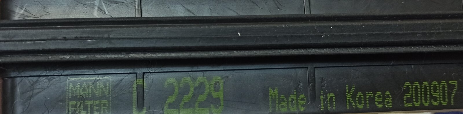

Попался вот такой корейский Mann. На контрафакт не похож, думаю просто брак
