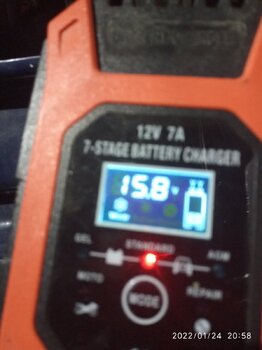

Ребята, каким напряжением заряжаете тюменский Ca/Ca аккумулятор?
1 час назад, hrustik75 сказал:
15.6 В основной заряд до падения зарядного тока 0.2 А, дозаряд 16.5 В  2 - 3 часа. (Кулон 820).
У меня зарядник автоматический, четыре режима напряжения без индикации токов. Напряжения : 14,4в, 14,9в, 15.4в, 15,9в. Получается 3й режим (15,4в) + дозаряд 4ым (15,9в) режимом?
Лучше как в инструкции на него..а в вашем случаи 2+4режимы,но в тепле обязательно.

24.01.2022 в 19:38, hrustik75 сказал:
У меня бош 7 , я заряжаю 14,4 или 14,9 ,все прекрасно .
