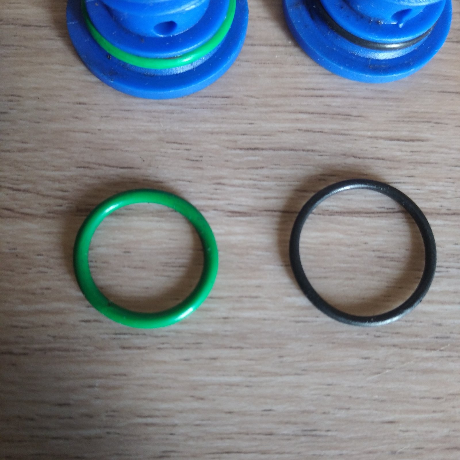

И за компанию с профилактикой сменил резиновые колечки на нештатных пробках на колечки чуть толще . Пробки заворачиваются намного упругей теперь , буду наблюдать где раньше запотеет .
Чёрное колечко это родное ещё с Мутлу , зелёное новые кольца . Жёлтая пробка штатная с Тюмени.
