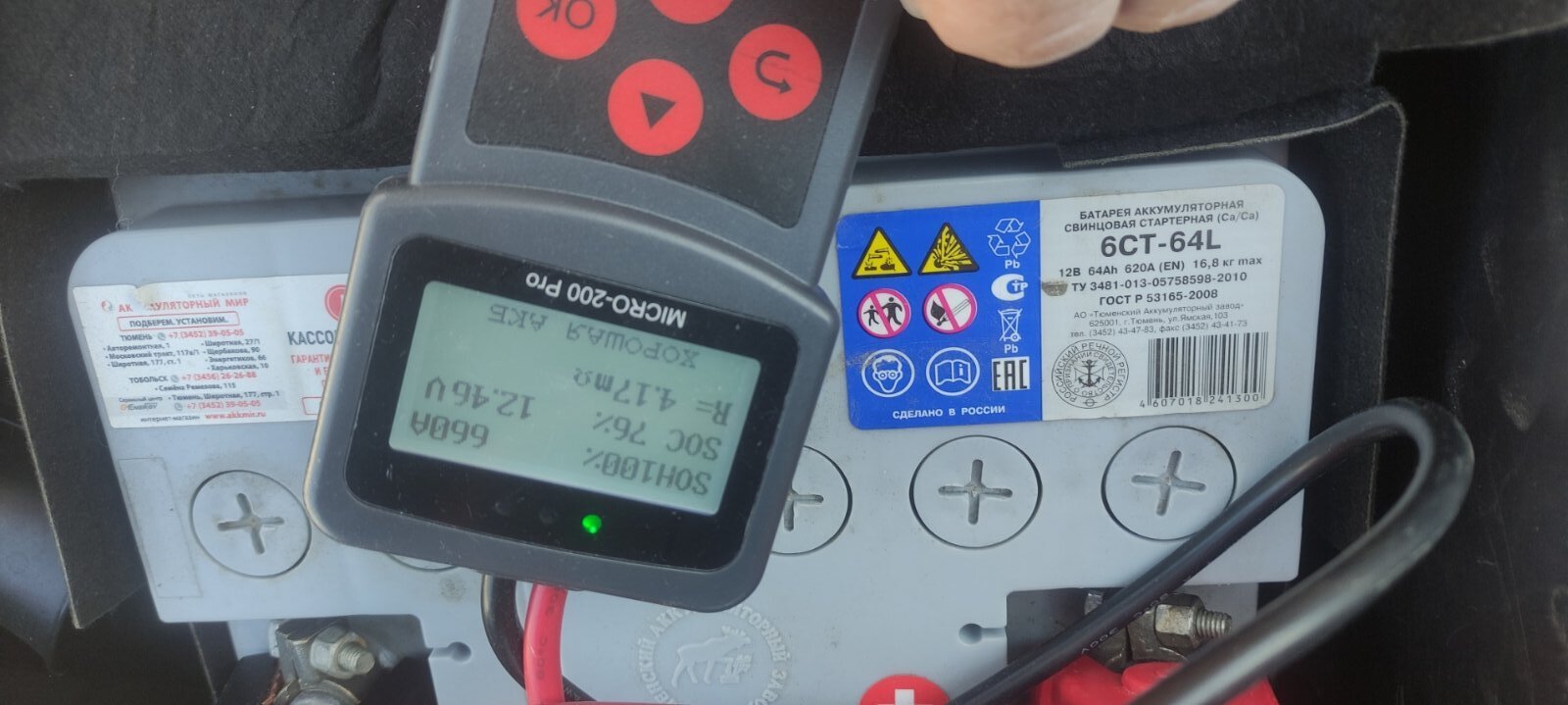

  После года эксплуатации тюменский аккумулятор выдал заявленные характеристики по пусковому току - видимо аккумулятору надо подраскачаться. Уровень электролита не снизился - 18/20 мм над пластинами. Плотность по банкам 1,29/1,30 г/см3. Негативное впечатление от аккумулятора, связанное с недостаточными характеристиками от заявленных после покупки, начинает выправляться.

Показания снимают на полностью заряженном АКБ, а не при 12,46.
Согласен. Существует ли вероятность, что при полностью заряженном аккумуляторе пусковой ток упадет? (возможности зарядить сейчас аккумулятор нет - гараж завален барахлом - машину на ночь не поставить, подменной батарейки нет, хотя можно поставить на несколько часов, пока ковыряюсь в гараже).
Изменено пользователем rodof
На нормальных батареях тхп должен стать больше после заряда
1 час назад, rodof сказал:
Плотность говорит о том что аккум близок к полному заряду, либо плотность неверно померяна. Ну и там же аккум на машине стоит, те есть не большой потребление тока и текущее напряжение скорее всего на полтора вольта выше, те 12,6.
Хотя может изначально плотность там 1,31...Но тут уже надо понижать принудительно по идее.
Я понизил у себя до 1,27
2 часа назад, prv21 сказал:
Плотность измерял рефрактомером, в прошлом году проверял дистиллировкой, вряд ли сбилось, на всякий случай проведу повторную поверку. Понижать скорее всего не буду, для севера пойдет (решение приму после полного заряда). По поводу 12.46В - думаю увеличить напряжение бортовой сети программным методом - у меня на ХХ показывает 13.8 - 14.1 В, после выключения зажигания напряжение 12,4 - 12.5В, хочу увеличить до 14.5В на ХХ (некоторые тюнингеры делают, в нашем регионе пока не нашел https://vk.com/vestachip?w=wall-173825849_3312 ). У супруги на солярисе напряжение на ХХ 14.4 - 14.5 В, после выключения зажигания 12.8В. Мне проще будет долить дистиллировки раз в год при необходимости, чем иметь не до конца заряженный аккумулятор.

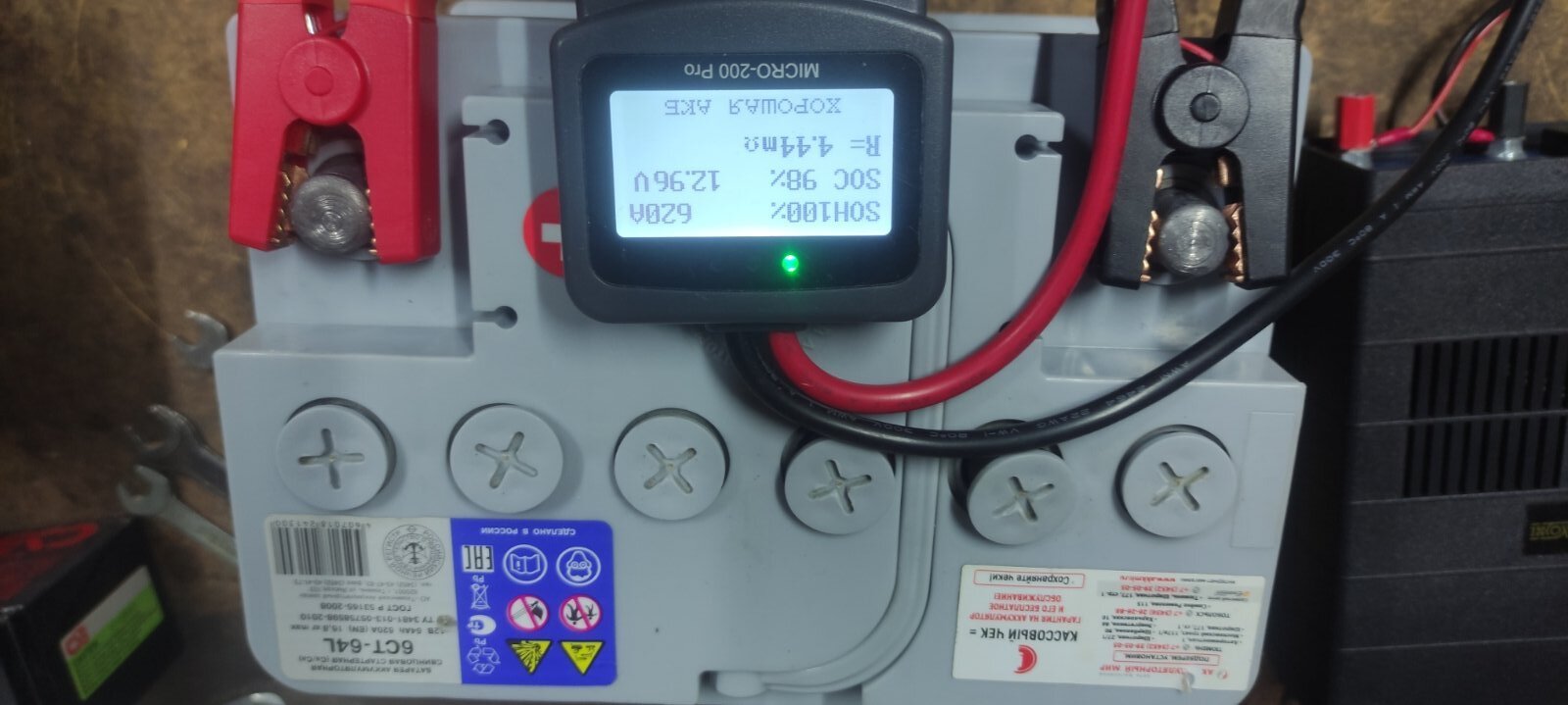

  После заряда в режиме: ассиметричный заряд 15.6 В до 0.2 В и дозаряд 16.5 В, 1.0 А - 3 часа и тех. отстой 10 часов мой аккумулятор показал следующие результаты:
Напряжение выше, а пусковой ток почему то ниже, чем до заряда:
7 часов назад, rodof сказал:
Так у тебя Rвн. подскочило ... :pardon:
