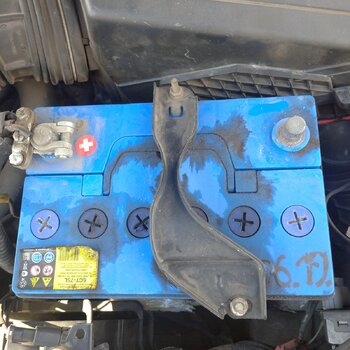

Тюмень Азия , 75 А . Произведен 06.19 , кальциевые технологии уже на этикетке)). Вторая доливка воды за три с небольшим года . Крайние банки почти оголили пластины ,туда добавил примерно 70 кубиков воды . Остальные банки добавил немного около 20 кубиков .
Ну и вот и такой он чумазый после жаркого лета .
Проблем по запускам мотора небыло, подзаряжаю  БЛкой .
12 минут назад, Wirtgen сказал:
Либо пробки затягивать "до усерачки" - я так делаю, либо резиновые колечки подкладывать надо - тогда все сухо
У меня вообще сухой. Сделан в октябре 2019.  Не доливал ещё. Но вроде уровень чуть ниже стал. Наверное следующей весной надо будет долить.
2 часа назад, Vasek555 сказал:
На моём АКБ не поможет . Тут уже стоят не родные пробки от Мутлу, они с колечками , всё равно давит . Да и не только через пробки давит , через отверстия вентиляции тоже самое , запотевания по бокам есть , на фото не видно .
Зимой такого нет , а вот летом под капотом ему жарко .
5 минут назад, Wirtgen сказал:
тогда понятно. на хорошо затянутых родных все норм
У меня после перегрева начали потеть и из под токовывода тоже выходит, когда греется. Но уже где-то пару месяцев стоит на второй машине в отдельном отсеке и особо не греется. Потеть перестал :pardon:.
