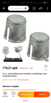

Болт как бы докручивается до конца, но не хватает что бы обжалось.
Нашёл такую хрень:
  Скрыть содержимое
это не то, есть еще вообще тонкие выводы на мелких аккумах- это для них
6 минут назад, prv21 сказал:
Азиатские клеммы называются
надо вот такие по идее
Стандартизованы как толстые, так и тонкие клеммы.
Вернее - борны.
17 часов назад, Vasek555 сказал:
И они не только азиатские. Просто для малых типоразмеров.
