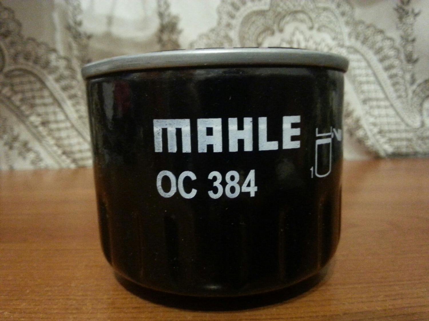

Mahle/Knecht OC 384
Очередной представитель фильтров для ВАЗов. Куплен в exist.ru за 198р с центрального московского склада. Утверждать что это 100 процентов оригинал или подделка не буду. Вроде изъянов больших нет, но по внешнему виду фильтр Mann W914/2 и его клоны Bosch выглядят более качественно. А все из-за не идеального вида принтов и вытаскивающегося кольца у австрийца. Только у Mann и Nitto не вытаскивалась, если вспомнить по памяти. Так же есть косяк с герметиком, с одной стороны его видно, с другой нет. И отсутствие каких-либо защит от подделок огорчает.
Изменено пользователем Allay
@Allay,Нормальный фильтр! Так Мале и стоит дешевле Манн. За свои деньги очень даже хороший фильтр.
Фильтр то отличный, но выступающий герметик первый раз вижу.
Разница в цене между Mann/Bosch и Mahle/Knecht всего в 15-20р, так что она не существенна. Да и я не спорю, что фильтр хороший, правда первый раз OC 384 ставил, и он после 6ткм стал плохо держать, после 3 часов простоя масленка гасла не сразу. Хотел его распилить, но он у меня куда-то пропал. У сестры на микре проблем не было с кнехтом
