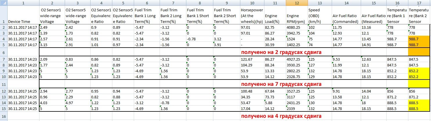

Вариаторы не зря придумали, сдвиг даёт реально понижение температуры. Вот мои замеры (усечённые), при бензине температура 850-860 градусов. И угол в -7 градусов даёт такие же результаты.

7 минут назад, plotigor сказал:
Режимы работы двигателя отличаются

Надо понимать, что это не стенд, а реальные замеры на дороге. По этому тапка в пол и замер, а там как получится.
