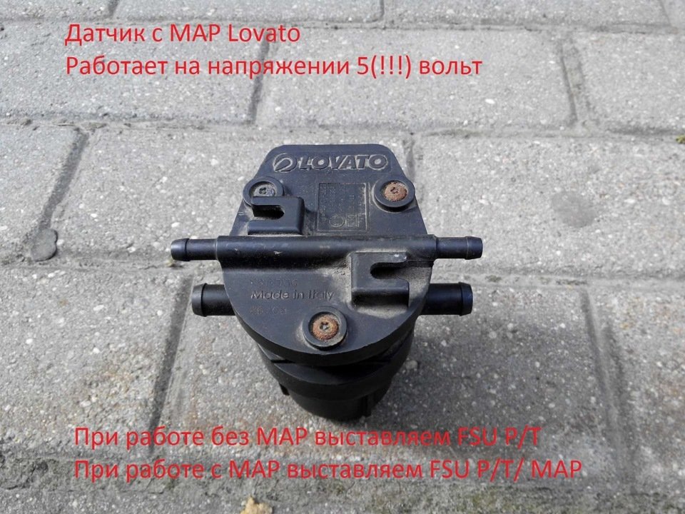

Dimitreska190388 у меня 3 фильтра стоит.
1. В газовом клапане(грубой очистки)
2. В редукторе..такой же как и 1
3 В МАП датчике ..тонкой очистки.
Как думаешь стоит ли убрать в редукторе фильтр, а то менять неудобно его)?
та неее. на клапане я не учитываю вообще.
считаю первым в редукторе - мокрой(жидкой) фазы, и после редуктора - паровой фазы. у того типа было установлено 2 подряд паровой фазы. вроде, алекс360 и бочка. нафига? непонятно. развод клиента на бабки. шайба в редукторе стоит грн 30, чуть больше 1уе, картридж алекс360 стоит 120-130грн, сертул ненужный 50-70грн, общее - мах 230, ок 250 грн. с него дерут 1000 )))) работы на 10 минут с перекуром. но это ж кайен. не понимаю я когда берут машину, а потом орут, что она дорогая.
у тебя редуктор в жопу мира запихнули? снимать однозначно не стоит. в баллоне бывает окалина, либо можно хватануть с колонки, хотя там тоже должна стоять сетка.
немного не понял, где там у тебя в мапе фильтр? можно фото?
