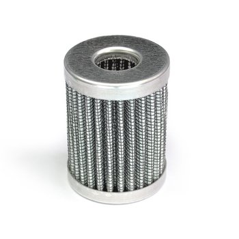

35 минут назад, GreenFox сказал:
промывать фильтры
Промывают при необходимости фильтр тонкой очистки. Бумажные в утиль только.
https://www.gaspart.ru/catalog/propane_filters/filtr_razbornyy_tsentrobezhnyy_blaster_12_x12/
Такого типа фильтры правильные.
Нечего там промывать, тупо картридж за 200р меняется и все. Если дрянь какая собирается, слить.
GreenFox У меня такой картридж в MAP датчике. При желании его можно промыть, но лучше менять.
