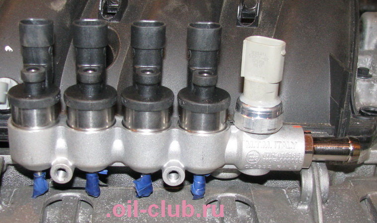

40000 км служат в среднем эти форсунки, потом переборка или замена. Надо было kit 09SQ17000004 устанавливать и не гнаться за дешевизной.
  Фильтр паровой фазы - полетрон с отстойником, установлен в районе правой фары(по ходу движения, при возможности отфоткаю).
  С неоптимальным расположением клапана согласен - по первоначальному замыслу установщиков, для минимизации длины шлангов к редуктору было выбрано такое расположение, впоследствии редуктор поближе установить не удалось, клапан остался на данном месте, редуктор установлен в углу моторного отсека, раз в 10ткм , я думаю удастся поменять фильтр жФ.
  Основная разница установленного с предлагаемым комплектом (kit 09SQ17000004) - наличие вместо форсунок ALBА, высокоскоростных форсунок BRC MAX IN03 MY09. Форсунки просто великолепные, но чрезвычайно дорогие, на предыдущем автомобиле стояли именно такие и при отказе одной из них (редкость, но не повезло), замена обошлась дороже, чем обошлась бы замена рампы из 4 форсунок  ALBA. По отказу форсунок ALBA , поменяю их на что нибудь более скоростное и средне - бюджетное, напр. barracuda, AEB. На форсунках ALBA поведение авто более чем устраивает, единственно , конечно нехватает более минимального времени срабатывания форсунок при  переключении на газ при отрицательных температурах - пришлось минусить подачу газа на холодных стратегиях, но даже при таком минимальном времени срабатывания форсунок побеждены изначально наблюдавшиеся "плавание" оборотов и остановка двигателя при переключении при отрицательных температурах., единственный минус - незначительное снижение тяги в первые 1.5-2 минуты работы на газе после переключения, само переключение происходит абсолютно незаметно.

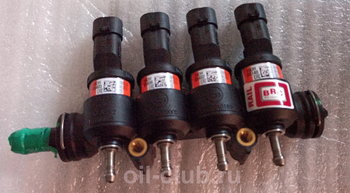

Кроилово ведёт к попаданию. Ничего лучше форсунок, о которые я упомянул, не придумали.
Скажите, при какой температуре ОЖ настроено переключение на LPG?
По форсункам. Раньше они выпускались на металлической рампе и датчик давления и температуры газа ставился в рампу. Теперь он отдельно, что не есть хорошо из-за погрешности удаления от предмета мониторинга.
А сама рампа стала пластиковой. Но форсуки всё равно просто космос!
Температура переключения +45гр. цельсия. На предыдущем авто как раз были форсунки в металлической рампе. На нынешней установке датчик темп./давления стоит в примерно 10 - 15 см. от форсунок.
2 часа назад, Ё}I{ИК сказал:
 Я бы так не идеализировал BRC, форсунки Хана на мой взгляд ничем не хуже BRC. При установке ГБО первое значение для меня имеют прямые руки установщика: бывают настолько корявые установки БРС и довольно таки хорошего качества установки оборудования среднего ценового диапазона.
