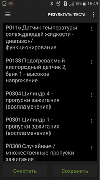

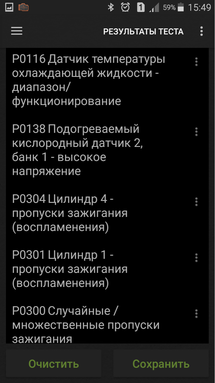

Прогорели клапана 16 клапанник с гидрокомпенсаторами, сперва чихала под нагрузкой в гору а потом вообще 0 в первом цилиндре. Ошибки пропуски зажигания по цилиндрам и множественные пропуски зажигания. Удаляешь ошибки они опять появляются в случайном порядке, то в четвёртом цилиндре то 2 или 3, в первом постоянно свеча чёрная и мокрая, похоже масло туда кидает, ГБО  Alphe.

1 час назад, Максим Л. сказал:
... И ещё опасность часто не заметная как раз на гбо 4-го поколения, это неравномерная работа форсунок,одна  будет беднить, это не заметно,мотору кранты быстро придёт...
Вчера как раз такое словил. У меня почти постоянно выводятся топливные коррекции на экран медиа устройства, и тут смотрю, один банк беднит. Домой приехал, запустил тест производительности (есть в Диджике) и увидел одна в -18%, снял прокачал "калошей" и всё снова нормально работает.
1 час назад, Bari сказал:
Прогорели клапана 16 клапанник с гидрокомпенсаторами...
Это ни о чём не говорит. Тем более о ГБО.
Прогореть могут и без ГБО, следи за авто и будет тебе счастье.

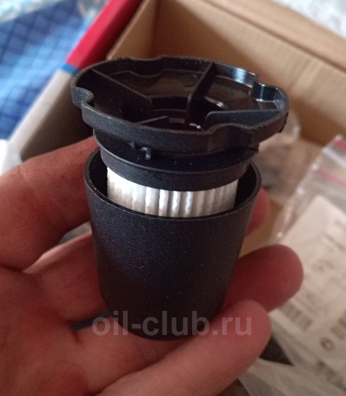

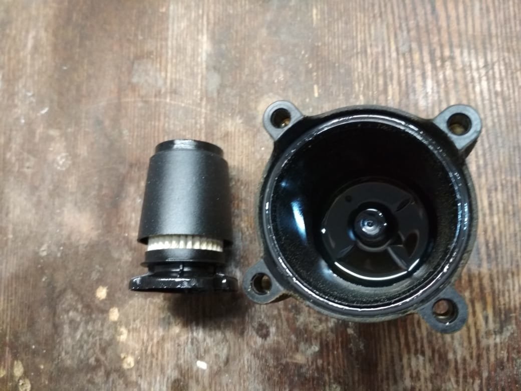

Вот картридж Вашего циклонного фильтра ПФ.
Когда конденсат из редуктора (назовём эту всю гадость конденсатом) постоянно стекает в фильтр, то остаётся на его дне. Но когда идёт "плевок", давление всё же 1.2 или 1.5 в разных редукторах, то конденсат попадает внутрь стакана, что на фото.
По задумке так быть не должно, но я сам видел это и по другому объяснить не могу. В корпусе есть конденсат, но не через край, а бумага вся в соплях. Мокрый картридж больше сопротивляется потоку газа, ЭБУ корректирует время впрыска, коррекции растут. Система разбалансирована, а совсем грустно, когда ЭБУ переходит на бензин в момент "тапка в пол", потому что газа просто не хватает.

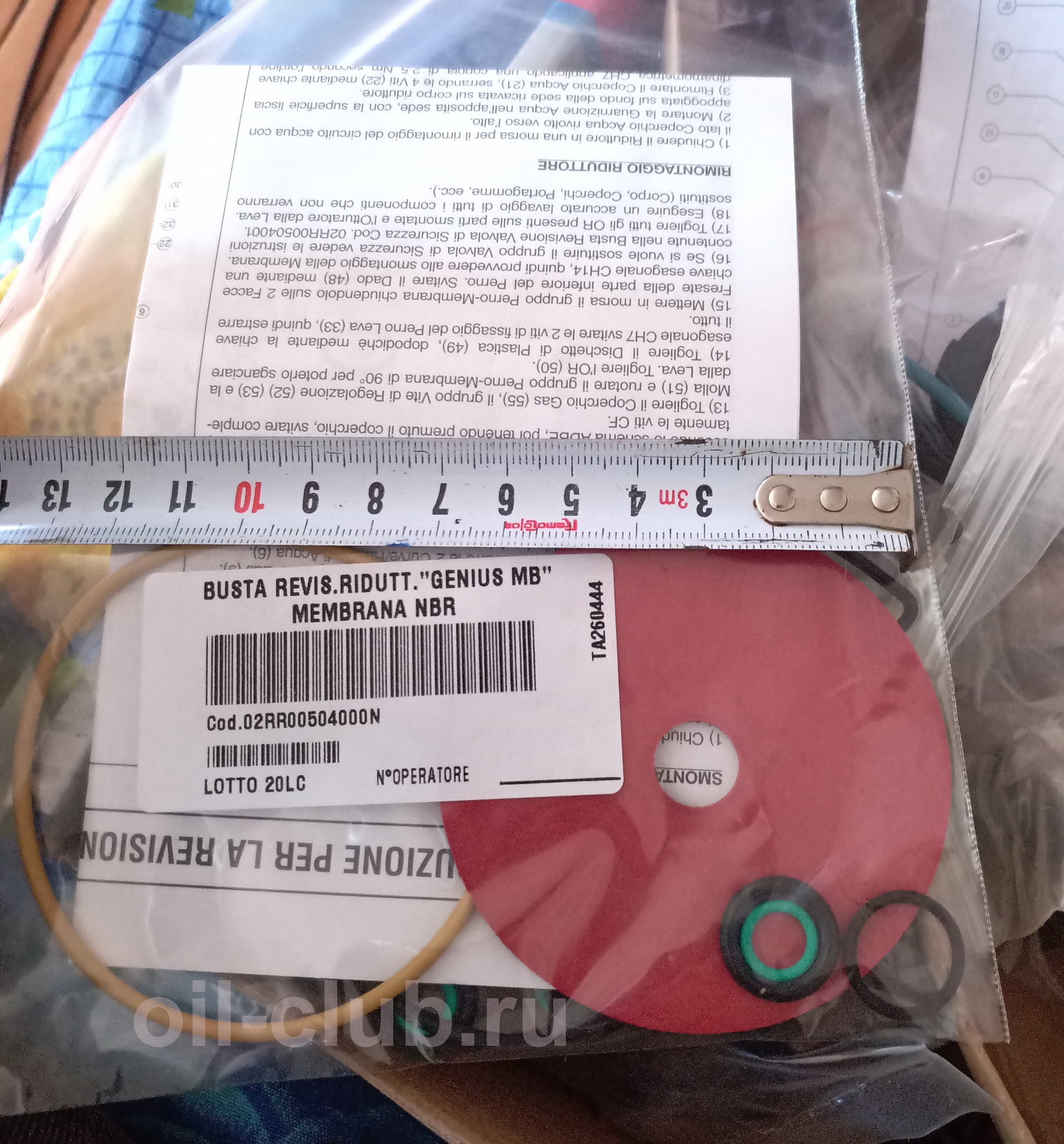

А вот мембрана от редуктора. Она маленькая, да и сам редуктор компактный, это не те, старинные мастодонты размером со сковороду. Конденсат ей мешает очень сильно.
Для него просто там места нет.
