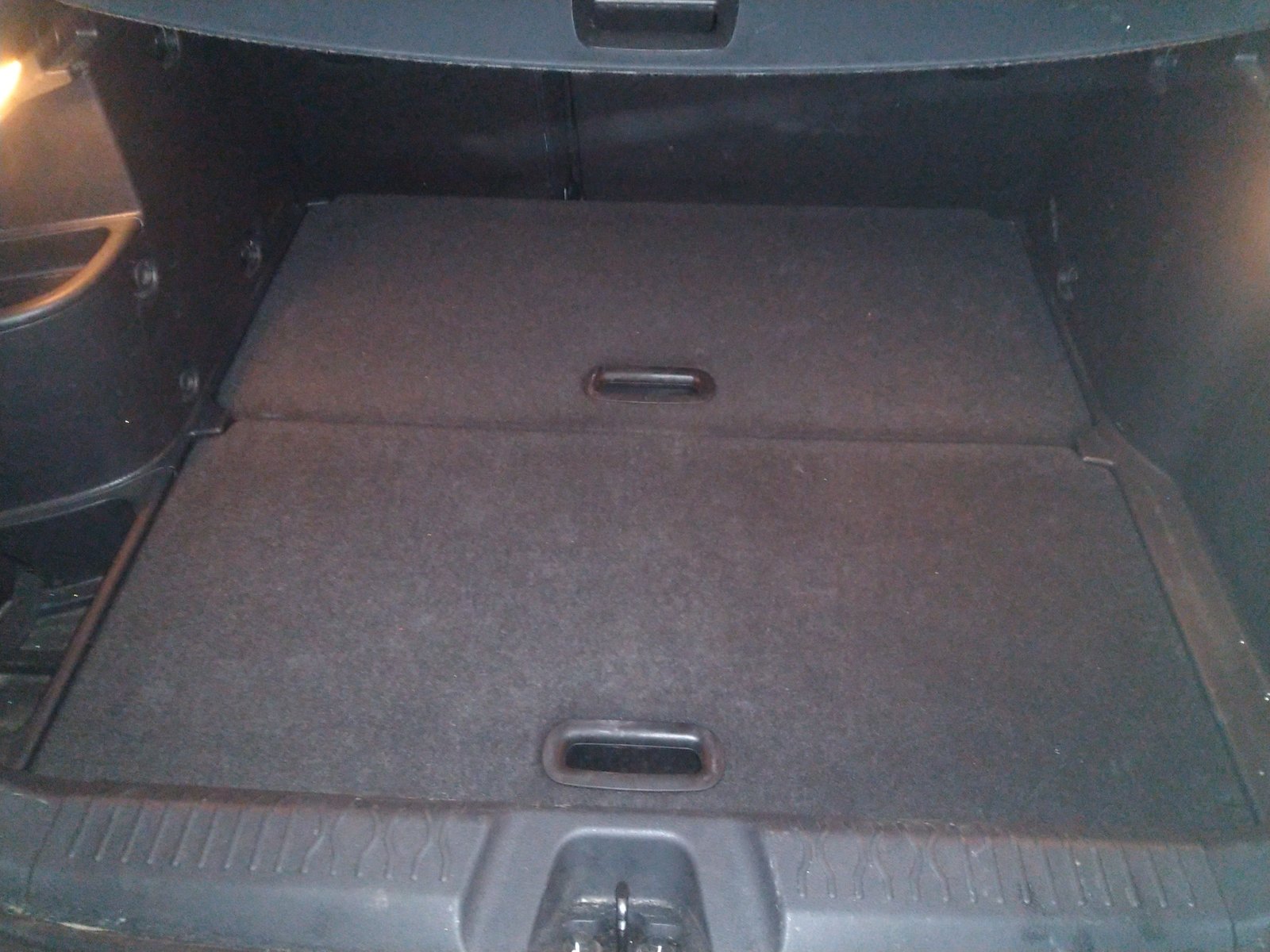

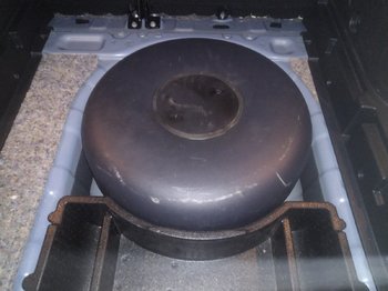

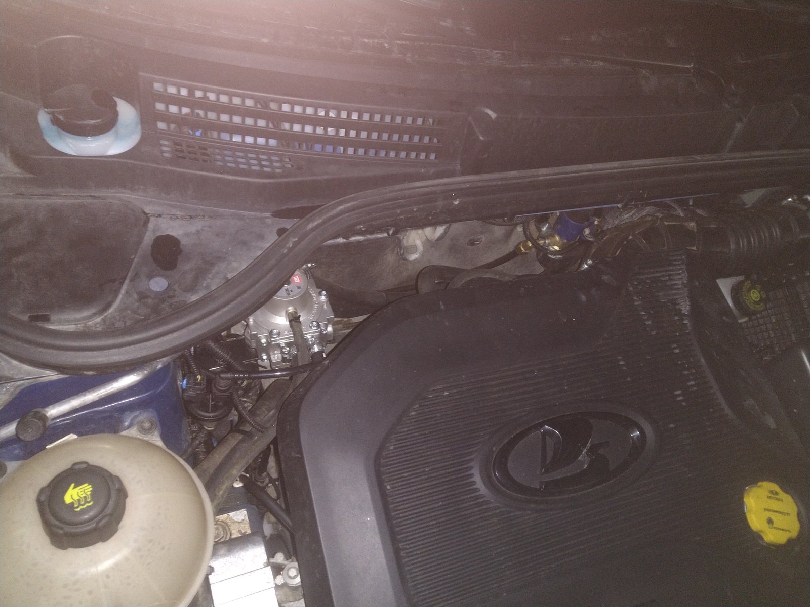

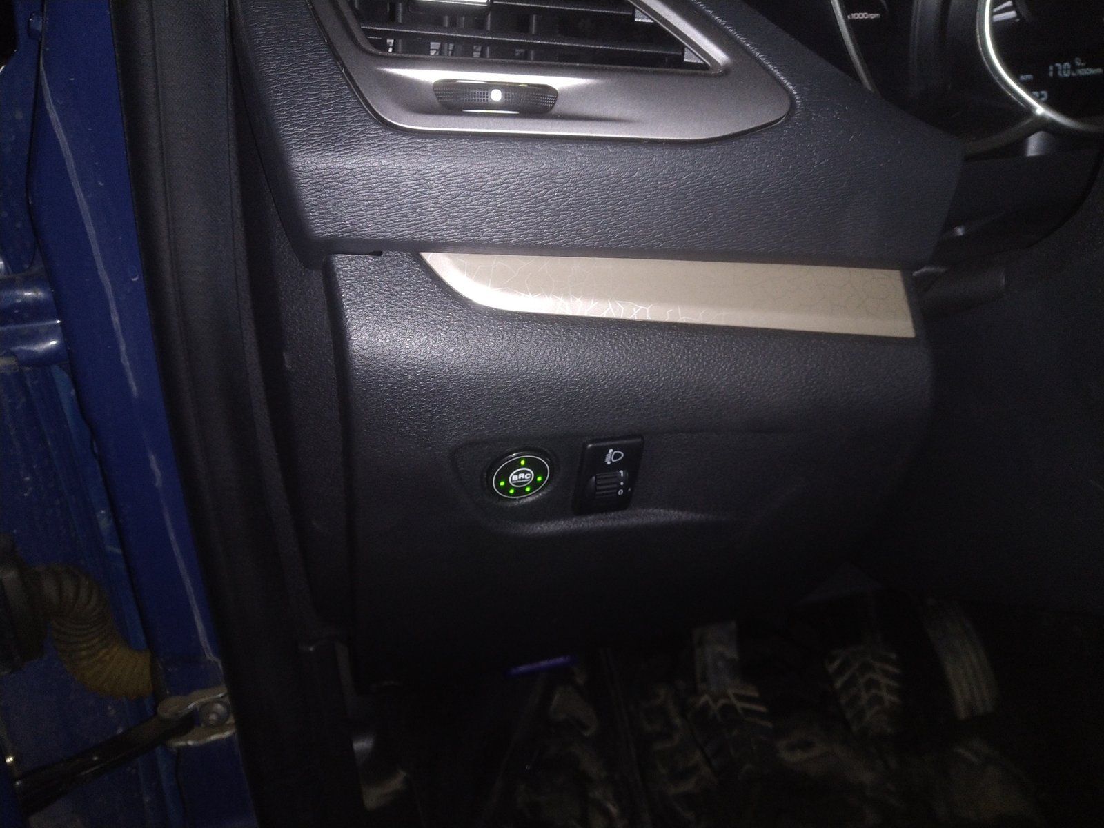

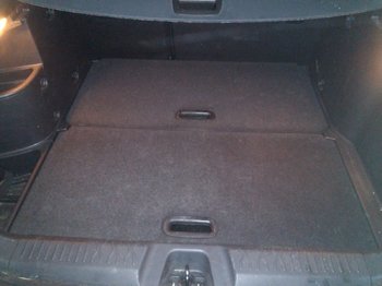

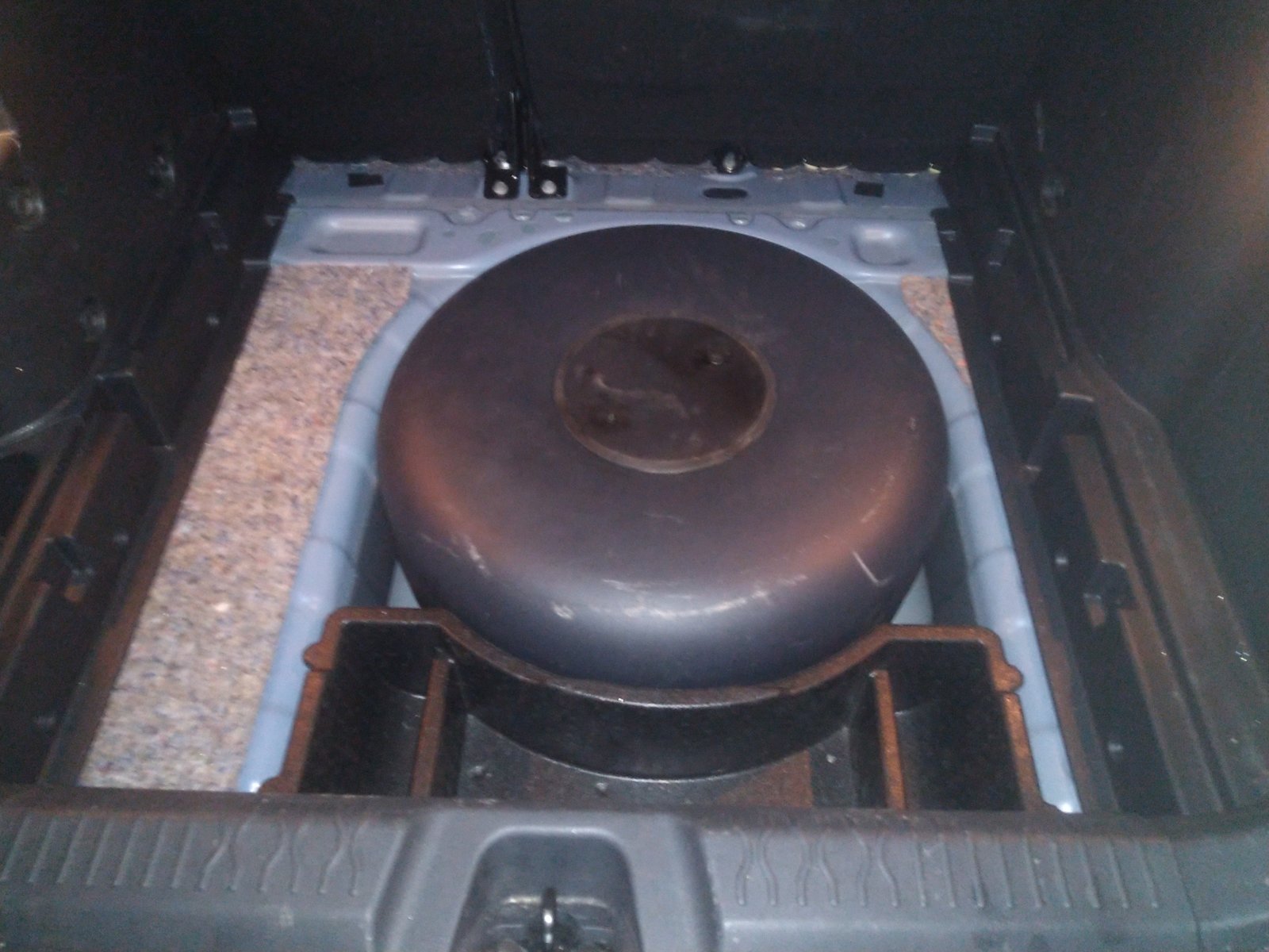

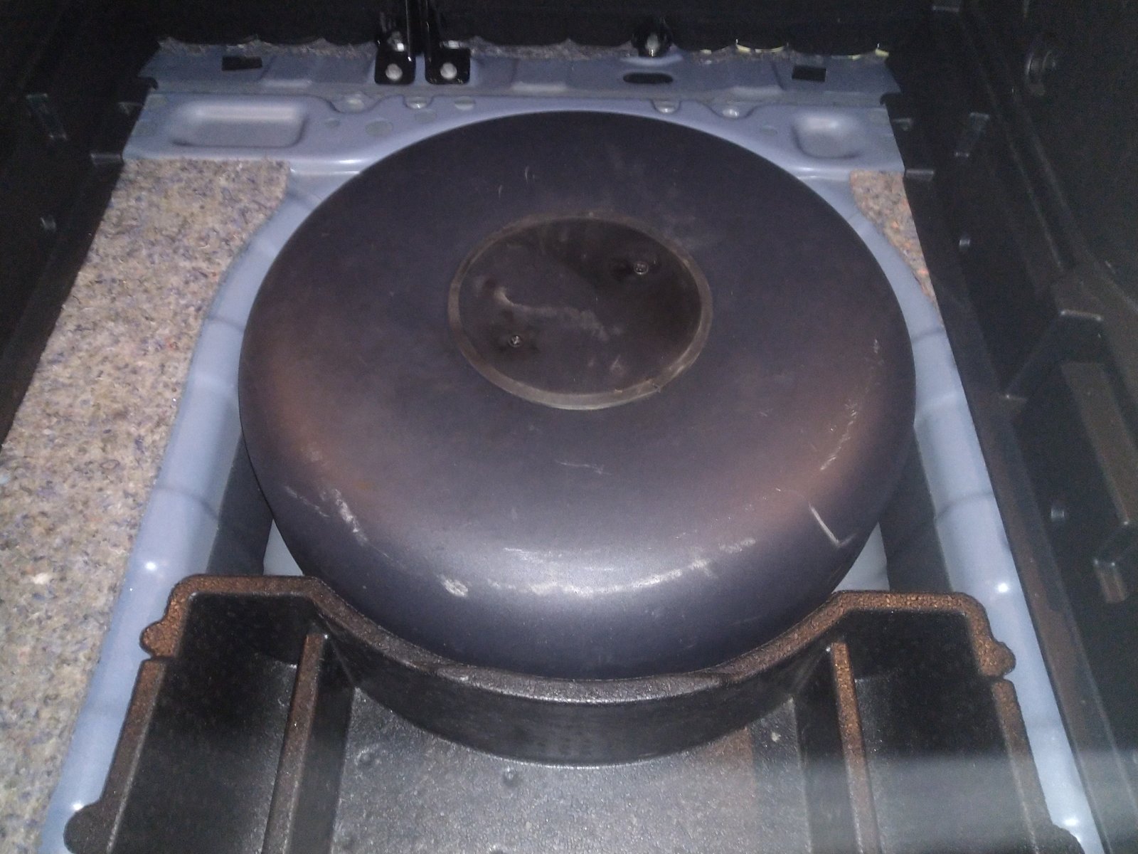

Предположительно на следующей неделе буду устанавливать ГБО (LPG) на свою Лада Веста. Оборудование BRC ALBA, трубки пластик, баллон решил поставить БАЖ 66 литров (630х270, тор, вместо запаски, при условии 80% отсечки влазить должно 50-55 л. газа), ликвидировав "подполье" багажника. Оборудование буду узаканивать, заодно узаконю и поставлю фаркоп для прицепа. Постараюсь после установки оформить фотоотчет и субъективные впечатления об установке и поведении автомобиля при езде на газе. Удовольствие обходится примерно в 43500 руб. (вместе с оформлением и госпошлинами на внесение изменений, для Нижневартовска это нормально).
Поставил ГБО, BRC ALBA, трубки пластик, баллон БАЖ 66 литров 630х270, тор, изменения в динамике на газе, по сравнению с бензином не заметил. Переключение на газ не заметное, посмотрим как будет при морозах. Баллон впоследствии облагорожу каким нибудь карпетиком, вырежу отверстие под баллон на родном покрытии  багажника и поставлю - для более цивильного вида. Доволен.
На газе прет лучше, чем на бензине, топливные коррекции в норме. Надо было ставить гбо сразу после покупки автомобиля.

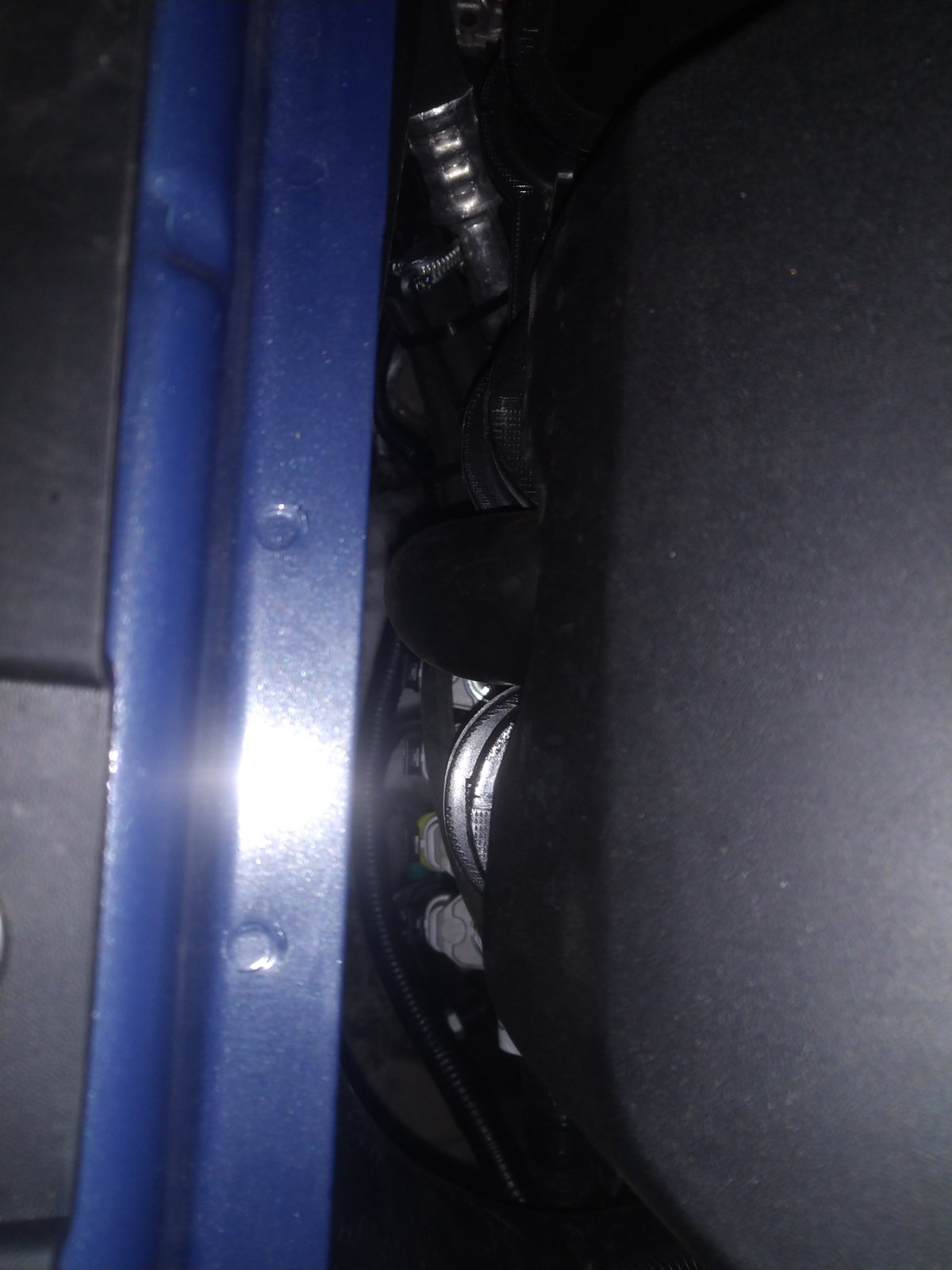

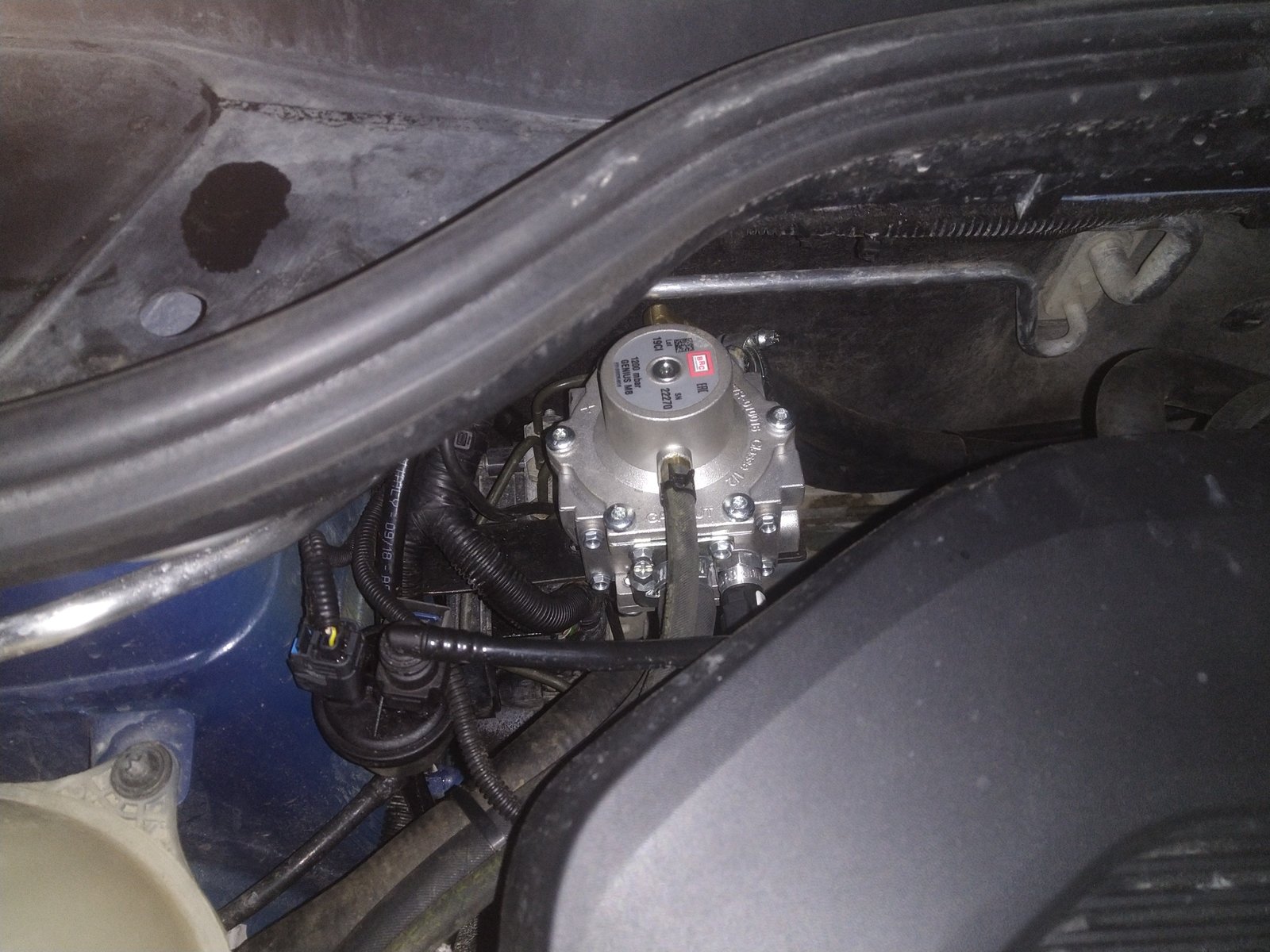

Поставил ГБО, BRC

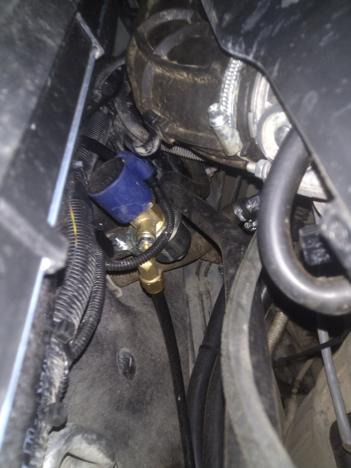

А где фильтр паровой фазы?
Удобно ли будет поменять картридж в фильтре клапан ЖФ? Клапан BRC собрать сложновато и при свободном доступе.

13.12.2019 в 03:20, rodof сказал:
ALBA
40000 км служат в среднем эти форсунки, потом переборка или замена. Надо было kit 09SQ17000004 устанавливать и не гнаться за дешевизной.

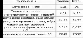

Где Ваши доказательства! Судя по этой таблице температура горения пропана и бутана за 2000С°
Bari Не хочу спорить .
Температура горения пропан-бутана – 800-1970 °С.
