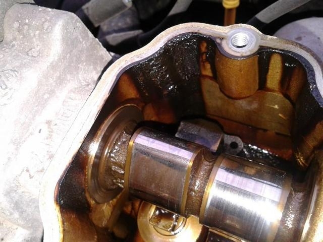

Скажите а система охлаждения работает нормально?Может двигатель эксплуатировался с постоянными перегревами?
Еще раз -машина не моя , а коллеги с работы. Из моих сторонних наблюдений по эксплуатации - человек живет в Монино Мос.область работает в Щелково Мос. обл., от дома до работы примерно 20км практически без пробок. В Москву он не ездит, поэтому воздействие пробок исключаем. Заправляется в Щелково на лукойловской заправке, заправка эта там очень давно, всегда была лукойлом и большая она . Не похожа на франчайзинг. Мне кажется это не полная замена масла или вообще его не поменяли при ТО у оф.дилера. Первые 2 ТО по 10000км обслуживал дилер, потом человек занимался машиной самостоятельно через 7-8 т.км. Хозяин машины решил на майские снять КК , поддон и максимально почистить. Я попросил, что бы он сделал фоток по-больше. После праздников выложу. На фотках действительно не много видно, что гомно вроде на маслоотражательной пластине, а под ней не так страшно... короче вскрытие покажет.
Я так-же думаю. А солидол этот - возможно набирался постепенно на маслоотражательной пластине за весь пробег. Не успевал стекать и постепенно "поджаривался". Там-же нет такой сильной циркуляции масла.
тоже так думаю. там видно, что диг блестит. может и в лаке, но не в нагаре.

Продолжение про двигатель Ланоса. В выходные хозяин Ланоса вскрыл КК для очистки и по моей просьбе сделал фотки. Перед этим он промывал двигатель по рекомендованной схеме- промывка ликви моли за 200км до замены + 5минутная перед сменой масла. Ну... картина не такая страшная , как казалась.
Изменено пользователем Antont
Насчёт масла, какое именно "GM", не уточнили?
Уточнил - масло GM 5W30 без dexos
Да дело не в щелочном, все дело в самой базе. Пусть хоть 20 будет, а говны будут откладываться. Еще нужно учесть фактор бензина. Кстати,вчера видел как рядом стояли литрушки GM Dexos 2 и Mazda Dexelia 5-30. Пластиковая тара одинаковая.
Сейчас залил Лукойл синтетик люкс 5/40 SN. Хочет поездить 2-3т и повторить процедуру с промывками. Потом , кажется планировал Вальволин лить с интервалом 7-8т

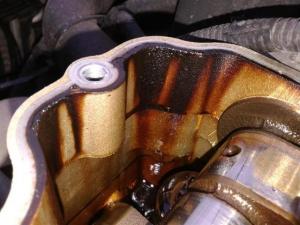

Выложу и свою горловину.
Мотор Nissan VQ25DE
Масло Missan Strong Save X 5w-30 в течении 15 тыс км. Интервал 7,5 тыс.
На фото со щупом масло после пробега в 4,5 тысячи км.
Даю гарантию, что это ржавчина!
Хорошее масло. Жирненькое такое. На стенках стойко лежит. А вот постоянные короткие поездки на не прогретом двигателе мне не нравятся. Совсем.

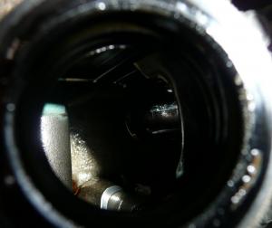

"йогурт" или "сметана" не из-за того, что вы подумали, просто туда капали воду, чтобы почистить мотор ;)
один препод говорил, что во врускной коллектор (только дизелей) надо капать воду, чтобы она испаряясь прочистила турбину и прочее г., которое образуется ;) но видимо вода накапала в картер и вот произошла реакция с маслом... чтобы устранить, то надо просто поездить, само пропадёт
На бензе тоже так чистят. Бyтылкой с распылителем брызгают немного, но немного это немного. Снимает карбоновые отложения, потом машинy прогнать и сливать масло желательно. Как по мне лучше спец химию через вакyмный шланг от "brake booster".

Машина митсубиши лансер 9, двигатель 2.0 л., пробег 100 тыс., масло мобил1 5w50 с интервалами в 10 тыс.
