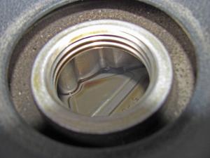

Моя горловина :)

Двигатель 1.8 2ZR-FAE, до 30тык заливалось дилерское масло Toyota 5w40 с периодичностью в 10тык. На фото 3тык на Петре SS 5w30. Планирую проехать на нем еще 3-3,5 тык. А так масло нравится, после 5w40 двиг работает помягче, разгоняется как-то веселее. Заводил в -30 без проблем, звук при прогреве сразу приятный. Ценник тоже приятный.
PS Бенз Лукойл 95 Евро4, пару баков был газпромовский GDrive.

Угар нулевой что на оригинале, что на петре, заливную пробку откручиваю только для фото. Надо добавить, что вариатор вносит свою лепту в режим работы двигателя, в обычном режиме раскрутить выше 4000об/мин практически нереально, только в спорт режиме можно стрелку положить за 6000об/мин. Я даже на трассе не пользую спорт, любой обгон и так без проблем. Но в то же время любит держать пониженные обороты, так если ехать равномерно 60км/ч, то роняет обороты до 1000-1100.

Извините может что то не понял, а какой общий пробег?33 тыс?
Общий пробег 240 тысч (мож скрученый) уже 20000 только на мотюле,зимой x-lite,летом eco-nergy,вот такая вот кака под крышкой,ожидал лучшего.post-2677-0-22365600-1334723373_thumb.jpg
Мягко говоря не очень, а какие интервалы смены?
Да, общий пробег 33тыс.

В основном 5-7 тыс,фотка сделана на 3,5 тыс пробега на Motul x-lite... вот терь думаю на что бы променять мотюль...

Вообще то что выше на фото - ничего удивительного для 240 тыс. даже на нормальной синьке с интервалами 10 тыс. И ждать, что мотул за 20 тыс. отмоет то, что наоткладывалось за 250 не стоит. Торкон с интервалами в 6 тыс. уже доказал что стойкие отложения масло практически не моет, если и отмоет, то тыс. эдак через 150 таких замен раз в 6-7 тыс. И даже промывки и всякая химия особого результата не дают, самое надежное - раскидать мотор и отмыть его вручную - лучше ничего не будет. Если фактически капиталить мотор желания нет (ну не будете-же вы его просто мыть, если уж полностью разберете) - то остается только не париться и спокойно ездить дальше. Грязь не значит что мотор мертвый, я видел в сети фото таксишного логана с пробегом в 500000 - там отложения по 2 см. были под клапанной - однако пробежал он 500тыс. даже в таком состоянии.

Придёццо делать не как дилер посоветовал а как в инструкции к мотюлевской "пятнадцатиминутке" написано...использовать перед каждой заменой масла...

Особо результата не ждите. Рыхлые отложения конечно смоет, а вот остальное - может годами отмываться. Можете особо не париться на эту тему, на машине с таким пробегом идеального состояния двигателя промывками не добиться. Если-бы так периодически делалось прежними владельцами для профилактики - то тогда был-бы толк. А сейчас соотношение вложенных усилий/толка невыгодное будет. Можете пару замен масла так с промывкой сделать конечно, может что и отойдет, а далее делайте через раз/два со спокойной душой, главное интервалы замены масла не затягивайте дабы новой грязи не добавлять и на нормальных бензоколонках заливайтесь.
Вы найдите тему Торкона где он над своим двигателем экспериментировал, у него аналогичный вид маслозаливной горловины был - там наглядно будут фото со снятой клапанной и какой толк был от всяких валволинов и промывок, самый большой эффект был вроде от специальных промывок LM.
