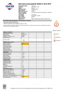

Анализы моторного масла с присадкой от @Миша Алимофф
MOBIL DELVAC MX EXTRA 10w40 + ADDNANO.pdf
1) Китайский грузовик Шерман
2) Общий пробег 30т.км.
3) Пробег на масле 10т.км.
4) Доливки масла нет
5) Масло MOBIL DELVAC MX EXTRA 10w40
6) Присадка ADDNANO (http://addnano.ru/'>http://addnano.ru/)
2) Общий пробег 70т.км.
6) Присадка ADDNANO (http://addnano.ru/)
Изменено пользователем vergaser
Огромное спасибо за помощь
Теперь возьму пробу после 1000 км и 2500 , сделаем анализы будем поглядеть / сравнивать
