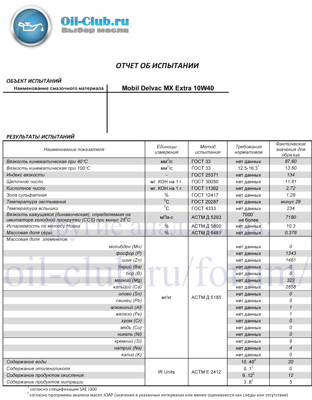

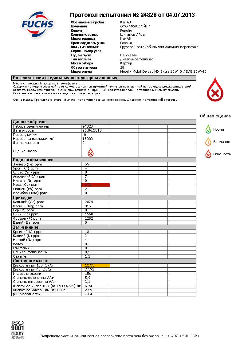

Тест присадки от @Миша Алимофф, я только выкладываю. Плюсики ему:)
MOBIL DELVAC MX EXTRA 10w40 + ADDNANO.pdf
1) Китайский грузовик Шерман
2) Пробег 70т.км.
3) Масло MOBIL DELVAC MX EXTRA 10w40
4) Присадка ADDNANO (http://addnano.ru/)
Для полноты картины:
Забавно что кислотное ниже чем в свежем. Прикольно что присадка ничего кроме меди в составе не содержит (ну а про вольфрам можно только гадать). Жаль нет данных по норме износа на масле без добавок.

Масло поменяли на тот же Мобил , через пару тысяч снимем сливки и в лабу .
Слил еще с 2 китайцев масло с присадкой
Будем поглядеть
