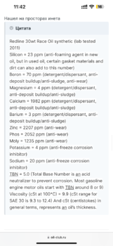

Насоветуйте присадку с органическим молибденом БЕЗ бора. Хочу намутить с вольфрамом (ЕЕОТ).
2 часа назад, urman сказал:
А чем тебе Бор не угодил, и в какой формуле ?
PS  как противоизносные (Extra pressure) функции, моющие функции, функции беззольного дисперсанта ?
Дабы не мешать вольфраму конкурировать за поверхность. А вот с Молибденом и Zddp у него синергия.
пока нашел… моноградное спортивное масло Redline 30wt… в соотвествующей теме тут:
Изменено пользователем urman
