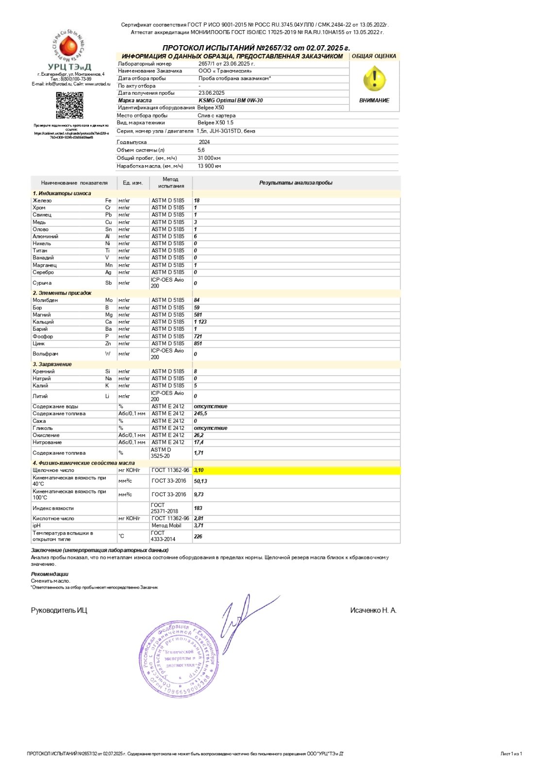

KSMG Optimal BM 0W-30 отработка Belgee X50 после 13 900 км
Масло: KSMG Optimal BM 0W30
Автомобиль: Belgee X50 1.5, JLH-3G15TD, 2024 г.в.
Общий пробег на одометре: 31 000 км к концу интервала.
Пробег на масле: 13 900 км
Моточасы: -
Средняя скорость: -
Израсходованное топливо: -
Доливки масла: -
Присутствие отложений в двигателе ДО: нет.
Присутствие отложений в двигателе ПОСЛЕ: нет.
Автозапуск по времени: не использовался.
Наличие чип-тюнинга: нет.
ГРМ: ремень
Предпусковые подогревы: нет.
Период эксплуатации: октябрь 2024 г по май 2025 г
Срок эксплуатации: 8 месяцев
Топливо: бензин АИ-95
Режимы:   70 % город, 30 % трасса
Фильтр масляный: оригинальный
Фильтр воздушный: оригинальный
Марка антифриза: -
Объем заливаемого масла: 5,6 литра
Отбор масла: из картера.
Отбор масла: с теплого двигателя.
Промывка промывочным маслом: нет.
Присадки: нет.
Что было залито до этого: Лукойл 0w-20 от дилера.
Протокол испытаний № 2657_32 KSMG Optimal BM 0W30 отработка Belgee X50 1.5T 13,9 тыс км (нов).jpg

Беспечная молодёжь, коллега думал что около 10 тысяч проехал, при замене масла увидел прошлые цифры на бирке под капотом и понял, что перекатал несколько

1 час назад, Pulser сказал:
Какой режим эксплуатации, стиль езды? Трасса, скорость?
Очень интересно, ибо топлива совсем не налить, вязкость не ушла, в отличие от моего кулрея.
Молодой парень владелец, на прошлом "Поло" вроде бы гонял, думаю и здесь после обкатки "притапливает", на интервале было две поездки Питер - Москва и обратно,  Питер - Нижний и обратно.
Изменено пользователем Северянин
1 час назад, влад75 сказал:
Перекатали сильно,по износу все норм…..это как интерпретировать?
для нового авто - нормальный износ, для других - это повышенный износ.
Скорее всего щелочное уже всё, но его неправильно измерили или перед заменой долили свежего масла.
iph ниже 4 - масло насрет в любой момент в двигатель.
Северянин хорошие у вас коллеги на работе, наваливают по 14,15,18,  косарей на своих бричках, тем самым предоставляя нам не скучные анализы отработок
25 минут назад, Северянин сказал:
Молодой парень владелец, на прошлом "Поло" вроде бы гонял, думаю и здесь после обкатки "приталивает", на интервале было две поездки Питер - Москва и обратно,  Питер - Нижний и обратно.
Тааак. Много трассы, он её не прогревает, судя по шапке анализа, а топлива мало.
Тут еще один кулрей, анализ есть, тот много молотит на ХХ и у него тоже топлива мало.
Вообще запутался я, почему тогда у меня 8%?
17 минут назад, Pulser сказал:
скорее всего прошивки разные, тем более тут белорусская сборка - возможно они адаптировали.

1 час назад, igork сказал:
При таких нитрации, окислении, щелочном и кислотном, здесь 450, не меньше.
Вряд ли. Город - Петербург, средняя высокая - 30-40 км/ч, 8 месяцев эксплуатации, нет ни прогревов, ни автозапуска. Думаю не более 350-380 часов. Окисление от времени, нитрация от особенностей мотора или манеры езды.
P.S.: А, ну да, Питер-Москва, Питер-Нижний Новгород, вот откуда нитрация. Тут возможно даже меньше 350.

1 час назад, Роман 73 сказал:
Кислотное ещё не сравнялось с щелочным, надо было до 15тыс.км катать.
Не своё, не жалко? В авто меж сервисный интервал 10 ккм, добавь на своих авто по 5 ккм к сервисному интервалу лучше.

2 часа назад, Мар сказал:
Картер 5.6л с таким и на 15000км можно замахнуться
5.6 литра и минимум по щупу (вообще непонятно почему регламент пишет 5.6 для замены). 6 литров это ровно середина щупа, 6.5 литров максимум. Скорее всего было залито 6 литров.
