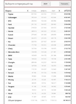

Если ориентироваться на продажи

1 минуту назад, kos7500 сказал:
  Скрыть содержимое
Ну, во
1) это продажи только за первые 3 месяца года и это мало о чём говорит
2) это продажи авто где? В Китае? Во всём Китае, или в отдельном каком-то его городе? И это тоже мало о чем говорит
Давайте уж статистику по продажам во всём мире за весь 2024год, тогда уж :D Вот там и посмотрим, кто папа
