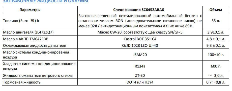

Масло: Sintec Premium C5 0W-20
Автомобиль: Changan CS55 plus JL473ZQ7
Общий пробег на одометре: 14 725 км к концу интервала.
Пробег на масле: 9 575 км
Моточасы: ~380 мч
Средняя скорость: ~25 км/ч
Израсходованное топливо: ~1100л.
Доливки масла: нет
Присутствие отложений в двигателе ДО: не проверял
Присутствие отложений в двигателе ПОСЛЕ: не проверял
Автозапуск: почти всегда по 5-10 минут утром
Наличие чип-тюнинга: нет
ГРМ: цепь
Предпусковые подогревы: нет
Период эксплуатации: 13 декабря 2024 - 15 мая 2025
Срок эксплуатации: 5 месяцев
Топливо: бензин ГазПромНефть 95 и 95 GDrive
Режимы: 50% город, 50% трасса
Фильтр масляный: родной changan
Фильтр воздушный: родной changan
Марка антифриза: родной типа G12+
По поводу Кремния - сливал масло дилер с грязного болта, ничего не вытирая, грешу на это.
По поводу всего остального что думаете?

Конкретно для двигателя из темы JL473ZQ7, в мануале одна разрешенная вязкать 0w-20.
Зачем изобретать велосипед :)
