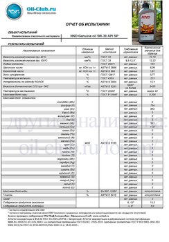

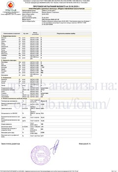

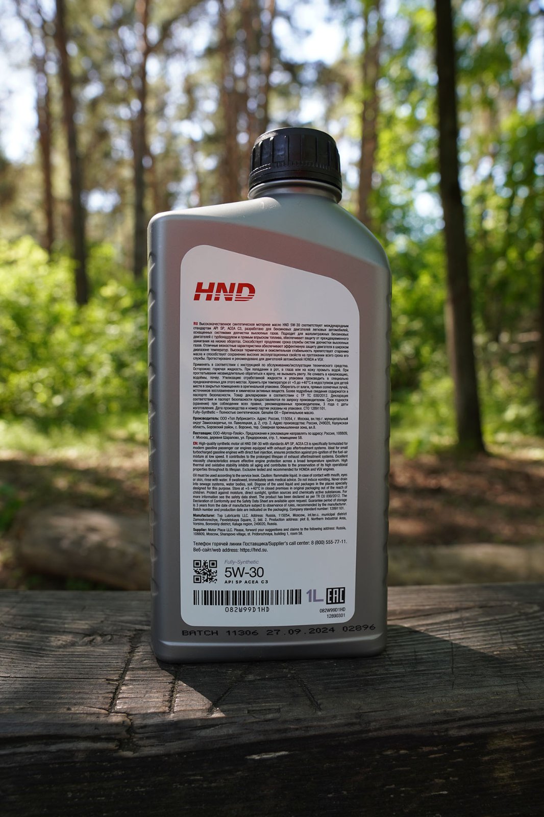

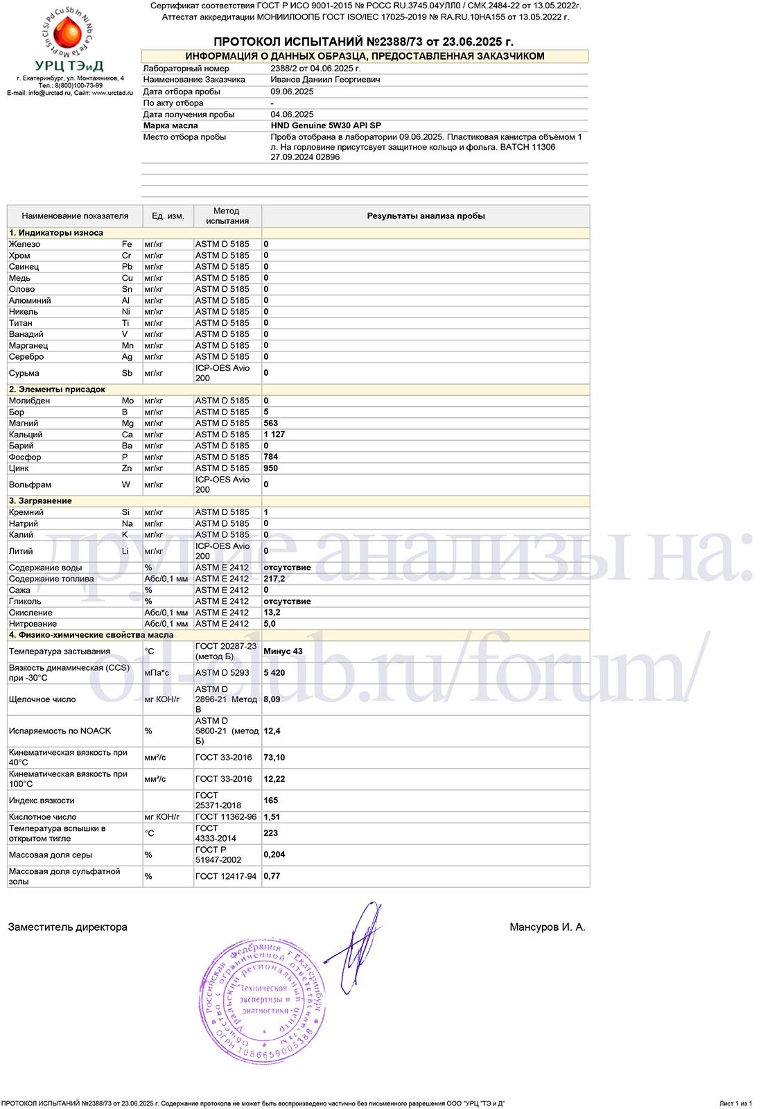

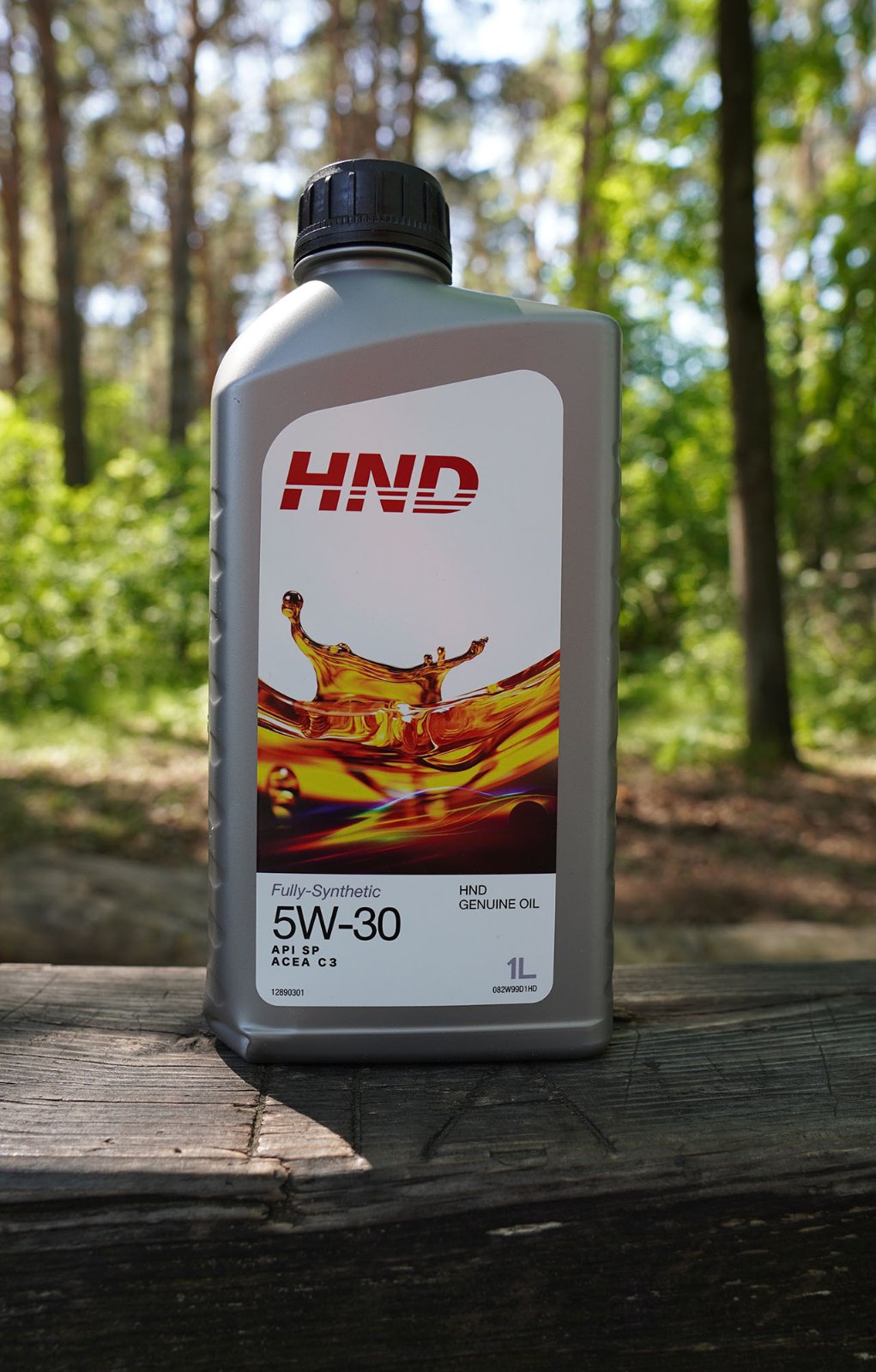

HND Genuine Oil 5W-30 API SP свежее
HND Genuine Oil 5W-30 API SP свежее за анализ спасибо форумчанам Hond-Юр, Sliva, Shuran.
Образец на анализ закупал на Озоне у продавца Honda Official.
HND Genuine oil 5W-30 API SP (VOA BASE) копия.jpgHND Genuine oil 5W-30 API SP URC копия.jpgHND Genuine oil 5W-30 API SP 1.JPGHND Genuine oil 5W-30 API SP 2.JPG
Масло заявлено как: API SP; ACEA C3.

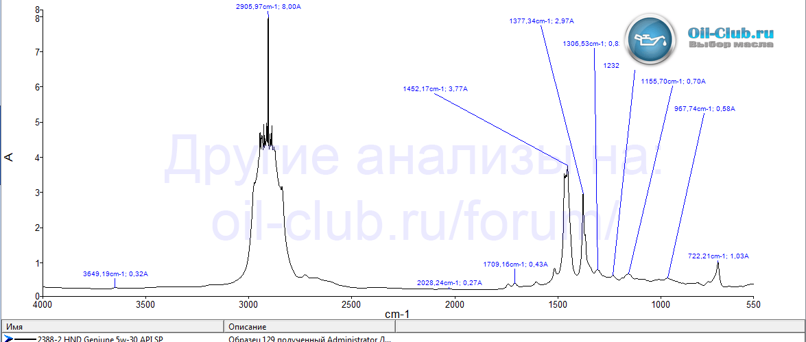

ИК спектр Фурье, говорит о том, что масло на основе гидрокрекинга HVI (недокряк скорее всего, пик ниже 1.09, типа ЯНОС). Содержание сукцинимидных дисперсантов 0,43 (по старому 0,34) - низкое. Аминные и фенольные антиоксиданты.
082W99D1HD - HND Genuine oil 5W-30 API SP 1L
082W99D4HD - HND Genuine oil 5W-30 API SP 4L
(Сразу оговорка я понимаю это типа разный типа допуск.. именно типа типа того:mail1:..)
..но вот какая же это хрень по сравнению с параллельно выложенным анализом новуса..
Да и про конструкторы никаких оговорок, тут такой же.. ну всмысле не такой же.. плохой, но тоже конструктор.
Не регламентируют Мо в АРI
Hond- Юр по параметрам они нормально все подогнали. Вопрос только к базовому маслу и пакету присадок. Если бы на этом не дешевили, отличное бы масло вышло. Технологи то наверное остались прежние, делают что могут, из того что сказано...
 @torcon А что означает пик на 2900, что это за антенна? Вроде это связи С-Н, но на других маслах такого нет, там типо "горы" на спектре
Hond- Юр в каждом масле эта горка есть, просто верхушки могут обрываться по разному - там ИК так "шкалит" просто.

And не похоже, пик дисперсантов 1709 глянь, у твоего их много 0,51, а здесь 0.43. По рельефу кривой - да похоже.
