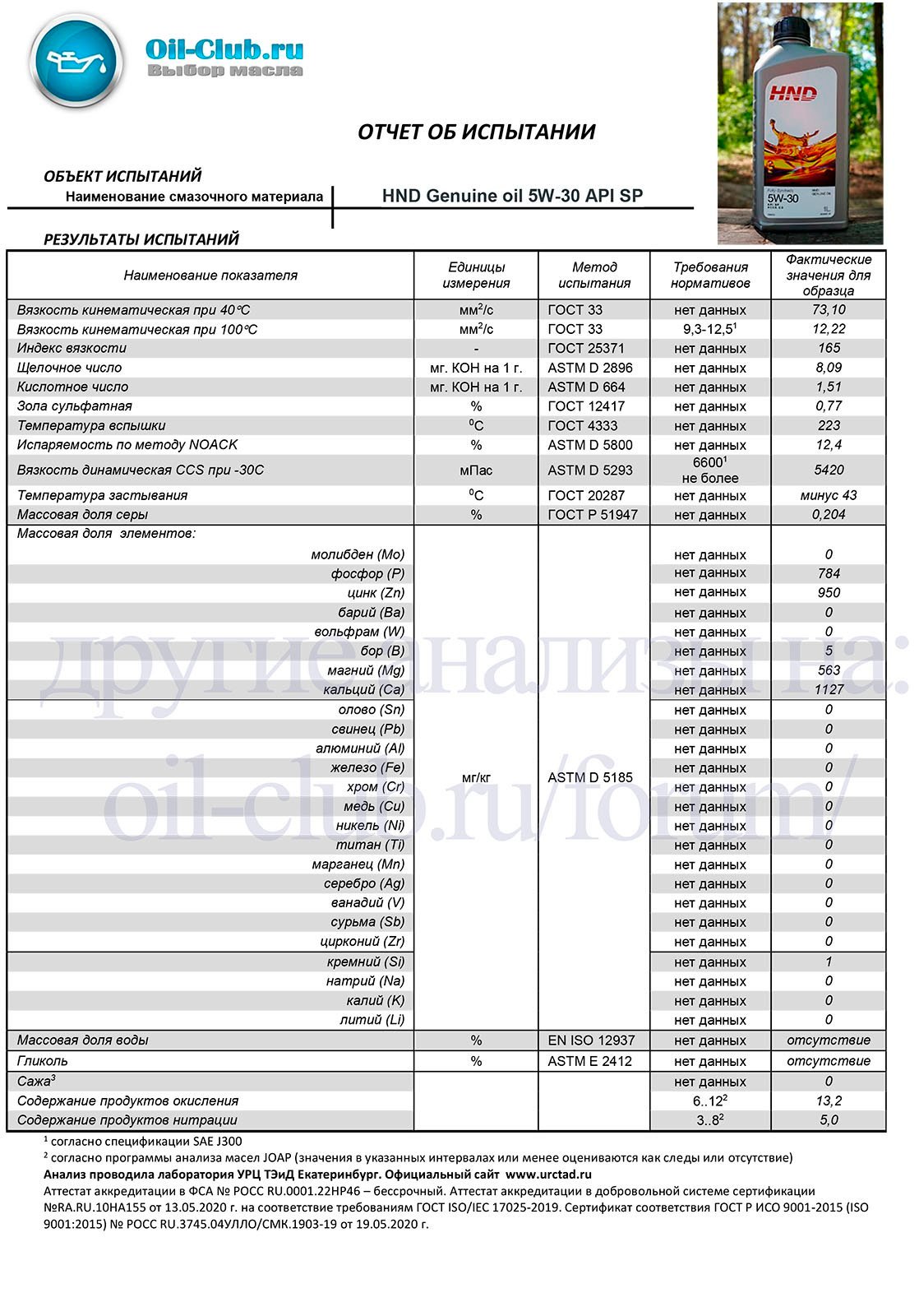

HND Genuine Oil 5W-30 API SP свежее
HND Genuine Oil 5W-30 API SP свежее за анализ спасибо форумчанам Hond-Юр, Sliva, Shuran.
Образец на анализ закупал на Озоне у продавца Honda Official.
HND Genuine oil 5W-30 API SP (VOA BASE) копия.jpgHND Genuine oil 5W-30 API SP URC копия.jpgHND Genuine oil 5W-30 API SP 1.JPGHND Genuine oil 5W-30 API SP 2.JPG
Масло заявлено как: API SP; ACEA C3.
ИК спектр Фурье, говорит о том, что масло на основе гидрокрекинга HVI (недокряк скорее всего, пик ниже 1.09, типа ЯНОС). Содержание сукцинимидных дисперсантов 0,43 (по старому 0,34) - низкое. Аминные и фенольные антиоксиданты.
082W99D1HD - HND Genuine oil 5W-30 API SP 1L
082W99D4HD - HND Genuine oil 5W-30 API SP 4L

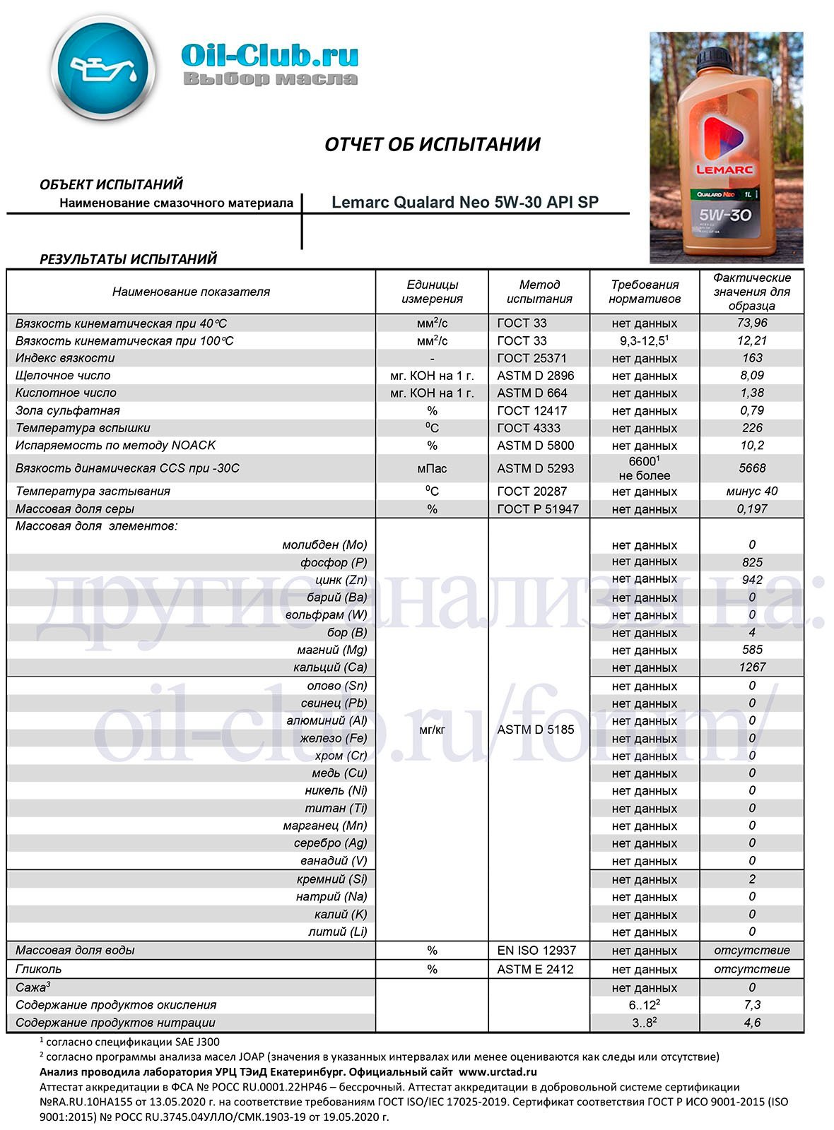

У Лемарка все стабильно...хреново...
Все что мы теститровали получается на одном пакете выпускается. Опять же не известно чей пакет.

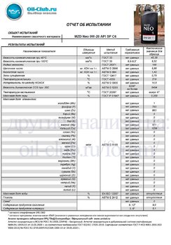

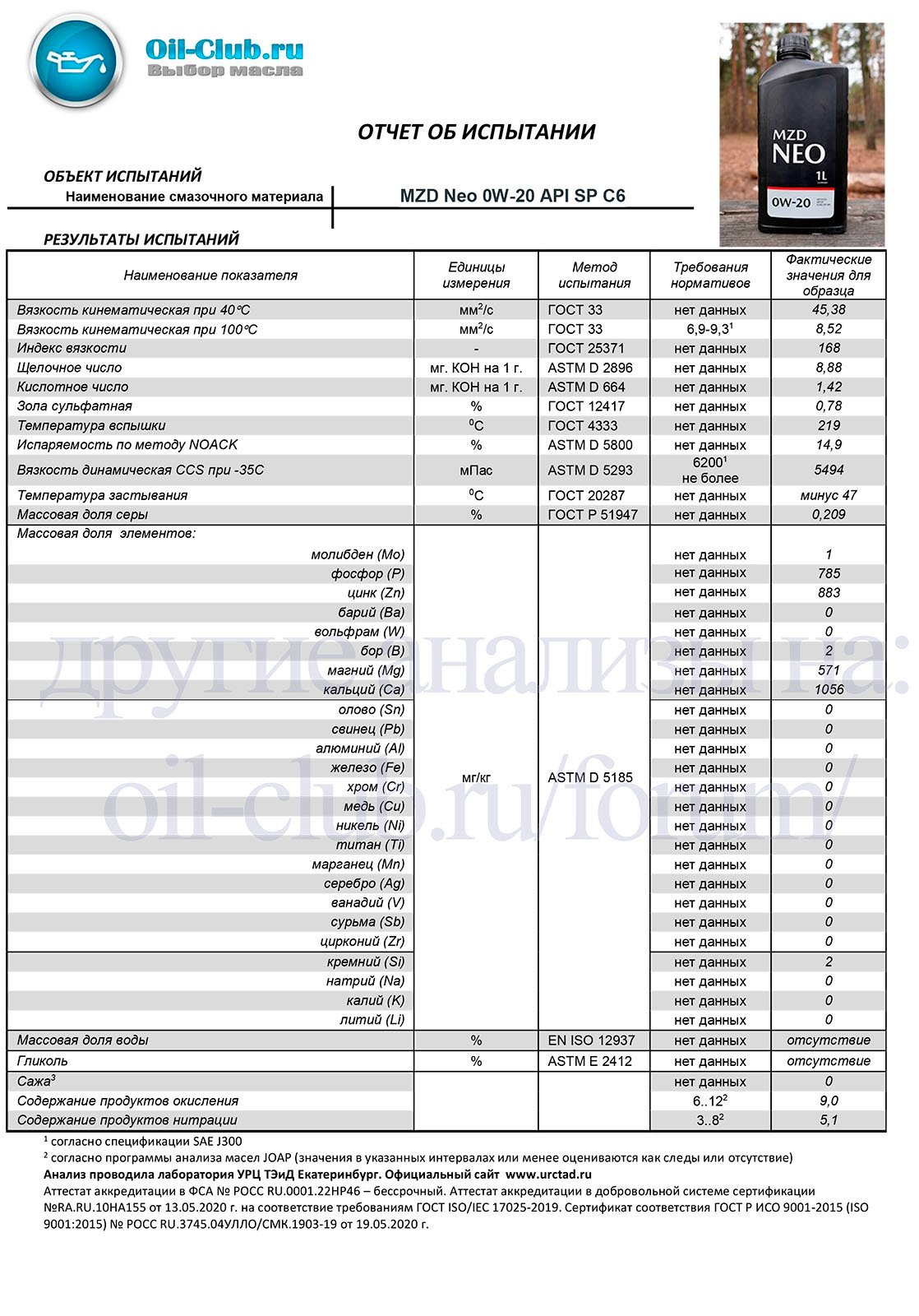

442706534_LemarcQualardNeo5W-30APISP(VOABASE).jpg.8156d51827de0d8a4ce7135bd2e06ba4.jpg1458552444_HNDGenuineoil5W-30APISP(VOABASE).jpg.69360162f995ac8c5054469b824cdb97.jpg1287763426_MZDNeo0W-20APISPC6(VOABASE).jpg.ce3cf8c4115f0f2c154cf224ae8543a2 (1).jpg
По идее именно здесь NOACK = 12.4% не завален. Они же не заявили в этом масле MB 229.51 а ограничения касаются именно его. У ACEA C3 ограничение <13%.
Но вообще конечно веселое масло ACEA C3, сукцинимидных дисперсантов нефига нет.

Видимо на ЯНОС или чем то таком, они его делают. Сера не высокая 0,204% - не похоже, что с добавлением минералки. Но NOACK при такой высокой вязкости при 40С = 73 - прям так себе 12.4%.
В общем сделано дешево, но стоит не дешево 2500 за 4 литра. А так по параметрам и заявленному везде уложились в этот раз. В прошлый раз у MZD был NOACK = 14.9% вообще...
