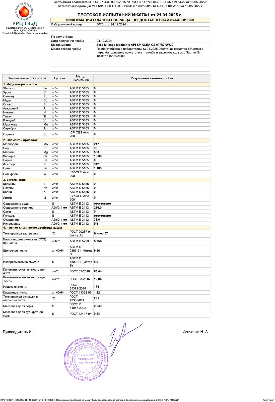

Zero Mileage Mechanic 0W-30 API SP URC копия.jpgZero Mileage Mechanic 0W-30 API SP 1.JPGZero Mileage Mechanic 0W-30 API SP 2.JPGZero Mileage Mechanic 0W-30 API SP 3.JPG
Масло заявлено как: API SP; ACEA C2; ACEA A7/B7; BMW Longlife-12FE; MB 229.61; Ford WSS-M2C950-A; Opel OV 040 1547.
1) Вязкость при 100С = 12,04 - Zero Mileage Mechanic заявлено как ACEA C2, однако по вязкости совсем не походит на него. Такие масла, как правило, имеют вязкость 100С = 10cst. Стандарту SAE оно удовлетворяет, все нормально - это действительно 0W-30. Но как ACEA C2 оно никакое. Почему производитель указал такой стандарт? Загадка.
2) Индекс вязкости = 174 - для 0W-30, не высокий. Перед нами, скорее, крепкое высоковязкое полу-спортивное масло, нежели низковязкое, экономичное ACEA C2. Скорее всего, тут и полимерный загуститель крепкий, но для этого нужно делать отдельный тест Shear Stability 90 циклов.
3) Температура застывания -57С - реально крутая! ПАО синтетика и эстеры, внесли свой вклад в низкотемпературные свойства масла. На таком масле не страшно и в самых северных регионах России.
4) Вязкость CCS при -35С = 5756мПас - выполнена грамотно. Не слишком низкая, и в тоже время, не нарушает требования стандарта SAE J300. Хорошо прокручивается в морозы.
5) Щелочное число = 9,26мгКОН - выше среднего. Хорошие моющие/нейтрализующие свойства. Запас на интервалы смены 5000-7500км в тяжелых условиях есть.
6) NOACK (испарение масс, термостабильность, угар) отличный! Всего 8,9%. Особенно если учесть, что это 0W-30. Масла с низким NOACK, обычно (но не всегда), оставляют меньше отложений, из-за малого испарения легких фракций. Это также должно хорошо сказаться на минимизации угара.
7) Тоже самое, можно сказать и о температуре вспышки = 231С - термостабильно при высоких температурах. ПАО и эстеры улучшили высокотемпературные свойства.
8) Содержание золы сульфатной = 0,93% - завалено, если ориентироваться на стандарт ACEA C2. Должно быть < 0,8%. В моторы с прямым впрыском лить можно, но в дизели с сажевыми фильтрами, где рекомендуется ACEA C2/C3 масло - я бы не стал. Просто это масло не ACEA C2. Это было понятно уже с первого пункта.
9) Пакет присадок неизвестный. Я полагаю, что это какой-то стандартный пакет, но с улучшайзерами, добавленными от завода. Модификатор на основе органического молибдена - снижает коэффициент трения, шумность, повышает КПД двигателя. Дисперсанты на основе борированных сукцинимидов - поддерживают чистоту двигателя. Кальций + магниевый моющий/нейтрализующий детергент. Противоизносные присадки на основе фосфора и цинка.
10) Параметр окисление = 33,6 - говорит о небольшом содержании эстеров, около 5%.
11) ИК спектр Фурье говорит о том, что в масле много ПАО синтетики. Алкилированные нафталины. Эстеры. Присутствуют дисперсанты. Аминные антиокислители. В общем богатое по базовым маслам и улучшайзерам масло.
Вывод: Крутое китайское масло, если относится к нему, не как стандартному ACEA C2; ACEA A7/B7, а как к полу-спортивному маслу без спецификаций. Написали бы как Motul на своей линейке 300V - "Выше существующих стандартов" - скромно и со вкусом :D Zero Mileage построено на ПАО, эстерах, алкилированных нафталинах. Ввиду этого, у него отличные низкотемпературные характеристики. Температура застывания -57С! Достойное поведение при высоких температурах - NOACK 8,9%. У него интересный, навороченный пакет присадок. Модификаторы, антиоксиданты, дисперсанты. На канистре не зря изображены спортивные автомобили, по составу, действительно есть намек на автоспорт. Это не обычный "кряк с шашечками", как иногда бывает... Хорошо подойдет бензиновым японцам, корейцам, китайцам, владельцы которых хотят чуть покрепче, погуще, поспортивнее. Плюс в том, что его не подделывают и наверное еще долго не будут... Минусы: спецификации на банке - это какой то сумбур.

mefistofel3042 и до анализов желающих купить не было это масло, на озоне продажи 0 по этой позиции. А после анализа и подавно не будет!!!
Я в свою ЧТ7ПМ точно не залью, хоть на этикетке написано что для этого авто.

CAHEKHH Подскажите пожалуйста какой опыт в дистрибуции смазочных материалов Вы имеете? На основании чего Вы делаете такие выводы? Мы с уважением относимся к Вашему выбору масла для Вашего Chery Tiggo 7 pro max.

Zero Mileage основываюсь при выборе:
1. Честность производителя - выполнение заявленных стандартов. Здесь мы видим о несоответствии самых базовых вещей: это не API SP, это не ACEA C2;
2. От импорта я жду понятный оригинальный пакет присадок от мировых ТОПов - его здесь нет;
3. На мой вкус много серы в масле, гиганты, современные масла идут на более чистой базе.
Вот для примера вполне понятное масло, которое мне понравилось из последних анализов с честным ACEA C2 https://www.oil-club.ru/forum/topic/92809-petronas-syntium-7000-cp-0w-30-svezhee/#comments

Могли бы уточнить у технологов  какой молибден  добавлен и почему  200 ppm  ?
Целесообразно ли  добавлять больше молибдена ? Например 300 и  500 ppm ,  800  молибдена .
