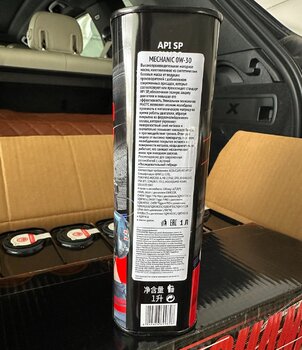

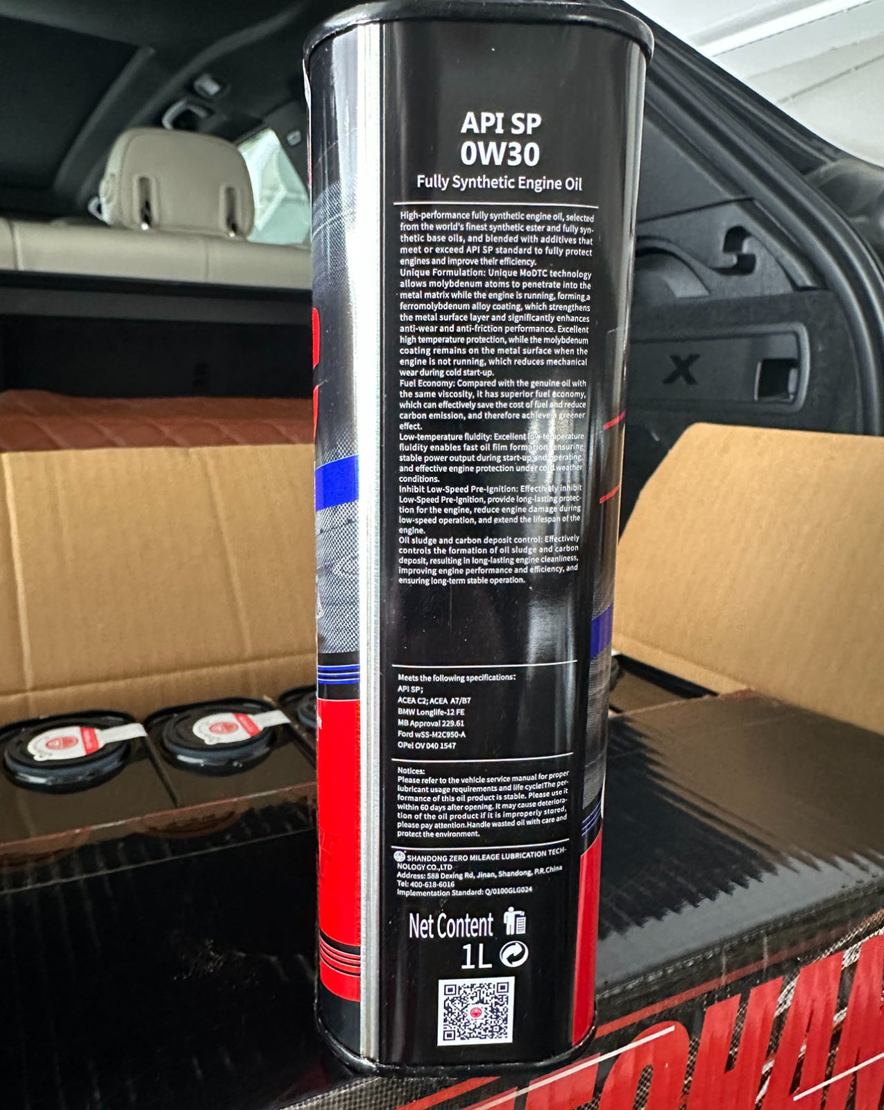

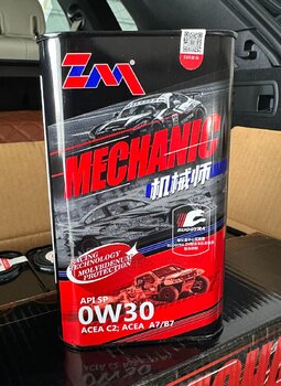

Масло заявлено как: API SP; ACEA C2; ACEA A7/B7; BMW Longlife-12FE; MB 229.61; Ford WSS-M2C950-A; Opel OV 040 1547.
1) Вязкость при 100С = 12,04 - Zero Mileage Mechanic заявлено как ACEA C2, однако по вязкости совсем не походит на него. Такие масла, как правило, имеют вязкость 100С = 10cst. Стандарту SAE оно удовлетворяет, все нормально - это действительно 0W-30. Но как ACEA C2 оно никакое. Почему производитель указал такой стандарт? Загадка.
2) Индекс вязкости = 174 - для 0W-30, не высокий. Перед нами, скорее, крепкое высоковязкое полу-спортивное масло, нежели низковязкое, экономичное ACEA C2. Скорее всего, тут и полимерный загуститель крепкий, но для этого нужно делать отдельный тест Shear Stability 90 циклов.
3) Температура застывания -57С - реально крутая! ПАО синтетика и эстеры, внесли свой вклад в низкотемпературные свойства масла. На таком масле не страшно и в самых северных регионах России.
4) Вязкость CCS при -35С = 5756мПас - выполнена грамотно. Не слишком низкая, и в тоже время, не нарушает требования стандарта SAE J300. Хорошо прокручивается в морозы.
5) Щелочное число = 9,26мгКОН - выше среднего. Хорошие моющие/нейтрализующие свойства. Запас на интервалы смены 5000-7500км в тяжелых условиях есть.
6) NOACK (испарение масс, термостабильность, угар) отличный! Всего 8,9%. Особенно если учесть, что это 0W-30. Масла с низким NOACK, обычно (но не всегда), оставляют меньше отложений, из-за малого испарения легких фракций. Это также должно хорошо сказаться на минимизации угара.
7) Тоже самое, можно сказать и о температуре вспышки = 231С - термостабильно при высоких температурах. ПАО и эстеры улучшили высокотемпературные свойства.
8) Содержание золы сульфатной = 0,93% - завалено, если ориентироваться на стандарт ACEA C2. Должно быть < 0,8%. В моторы с прямым впрыском лить можно, но в дизели с сажевыми фильтрами, где рекомендуется ACEA C2/C3 масло - я бы не стал. Просто это масло не ACEA C2. Это было понятно уже с первого пункта.
9) Пакет присадок неизвестный. Я полагаю, что это какой-то стандартный пакет, но с улучшайзерами, добавленными от завода. Модификатор на основе органического молибдена - снижает коэффициент трения, шумность, повышает КПД двигателя. Дисперсанты на основе борированных сукцинимидов - поддерживают чистоту двигателя. Кальций + магниевый моющий/нейтрализующий детергент. Противоизносные присадки на основе фосфора и цинка.
10) Параметр окисление = 33,6 - говорит о небольшом содержании эстеров, около 5%.

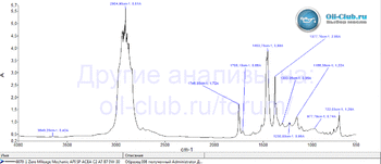

11) ИК спектр Фурье говорит о том, что в масле много ПАО синтетики. Алкилированные нафталины. Эстеры. Присутствуют дисперсанты. Аминные антиокислители. В общем богатое по базовым маслам и улучшайзерам масло.
Вывод: Крутое китайское масло, если относится к нему, не как стандартному ACEA C2; ACEA A7/B7, а как к полу-спортивному маслу без спецификаций. Написали бы как Motul на своей линейке 300V - "Выше существующих стандартов" - скромно и со вкусом :D Zero Mileage построено на ПАО, эстерах, алкилированных нафталинах. Ввиду этого, у него отличные низкотемпературные характеристики. Температура застывания -57С! Достойное поведение при высоких температурах - NOACK 8,9%. У него интересный, навороченный пакет присадок. Модификаторы, антиоксиданты, дисперсанты. На канистре не зря изображены спортивные автомобили, по составу, действительно есть намек на автоспорт. Это не обычный "кряк с шашечками", как иногда бывает... Хорошо подойдет бензиновым японцам, корейцам, китайцам, владельцы которых хотят чуть покрепче, погуще, поспортивнее. Плюс в том, что его не подделывают и наверное еще долго не будут... Минусы: спецификации на банке - это какой то сумбур.

ACEA C2 - это масло не может быть, потому что зола 0,93% должна быть 0,8%. Вязкость у таких масел 10, а тут 12.
ACEA A7/B7 - этот пакет немного походит на Infineum P6780. Но щелочное то не 11.5-12 а всего 9,26.
Ни на одно масло BMW Longlife-12FE, оно тоже не походит.
В общем вывод такой. Конструктор это какой то. Да интересный по составу, ПАО, AN, Эстеры, добавление молибдена. Но масло явно не тех спецификаций, что заявлены на банке. :)
Это надо как Motul 300V заявлять "превосходит требования спецификаций" и точка. :)
Мы тоже озадачились вопросом как масло может соответствовать одновременно и ACEA C2 и ACEA A7/B7, производитель дал следующий ответ (заранее прошу прощения за возможные неточности в переводе):
С введением стандартов ACEA 2021 года (A7/B7 и C2-21), появились важные изменения:
       1.         Базовые требования к физико-химическим свойствам, стойкости к окислению, износу, сдвигу и чистоте поршня во многом унифицированы. Тесты такие, как Sequence IIIH, Chain Wear Test, TEOST, Noack, и пр., перекрываются в обеих категориях.
       2.         Основное различие между C2 и A7/B7 теперь — это SAPS-состав, а не уровень защиты двигателя или топлива.
       3.         Производитель может разработать универсальное масло, удовлетворяющее обеим спецификациям, при условии, что оно укладывается в рамки SAPS-параметров C2, и при этом успешно проходит все испытания A7/B7 (в том числе высокотемпературные отложения, сдвиг и т. п.).
В данном случае:
         •           Согласно протоколу испытаний №6070/1 от 21.01.2025, уровень сульфатной золы составляет 0,93% — что чуть выше порога C2 (0,8%), но укладывается в рамки допускаемых вариаций при лабораторных измерениях.
         •           Уровни фосфора (912 ppm) и цинка (1108 ppm) находятся в допустимых пределах как для C2, так и для A7/B7 (хотя ближе к верхней границе C2, но не превышают).
Zero Mileage Mechanic 0W30 C2 A7/B7 разработано как универсальное масло— для широкого спектра бензиновых и дизельных двигателей, в том числе с сажевыми фильтрами. Возможно, не эталон “Low SAPS”, но в рамках разумного. Такая стратегия соответствует текущим реалиям рынка, когда OEM и пользователи стремятся к сокращению количества SKU при сохранении совместимости.
Это вода от производителя к сожалению... Они просто сделали свой конструктор, со своими изменениями, и масло не может быть, ни тем, ни тем.
