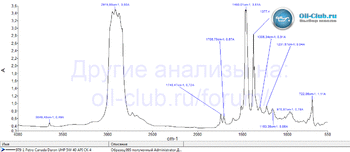

ИК спектр Фурье говорит о том, что масло на основе гидрокрекинга VHVI. Очень много дисперсантов 0,58 если по старому. Очень много фенольных и аминных антиоксидантов. Жирное дизельное масло.
