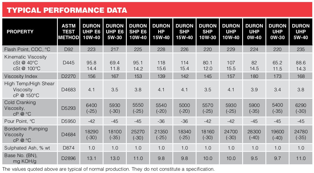

Заявленные характеристики:
Масло заявлено как: API SN/CK-4; ACEA E7/E9; Allison TES 439; CAT ECF-3, TO-2; Cummins CES 20086; Detroit Diesel DFS 93K222; Ford WSS-M2C171-F1; JASO MA2; JASO DH-1; JASO DH-2; Mack EOS 4.5; MTU Type 2.1; Renault RLD-3; Volvo VDS-4.5.
1) По вязкости масло соответствует 5W-40. Petro-Canada в принципе на моей памяти, никогда не грешила с вязкостью, видимо лаборатория на выходе хорошо контролирует продукты выпускаемые заводом. По вязкости при 100С = 14.14 и индексу вязкости 167, можно сказать что это крепкая, густая 5W-40.
2) Щелочное число = 10,53 - высокое. У масла хорошие моющие / нейтрализующие свойства. При этом, как позже увидим, еще и при низкой зольности сульфатной. Можно использовать его на длинные интервалы смены, особенно в дизельных двигателях. Duron сильное в плане моющих свойств.
3) Зольность сульфатная = 1.03 - этот параметр один из главных и показательных в нашем тесте. У масла высокое щелочное число, много фосфора и цинка в пакете, и при этом Duron обладает не высокой золой. Это благоприятно скажется на двигателе в плане меньших зольных / абразивных отложений - на клапанах, поршнях, насос-форсунках, подшипников турбо-нагнетателей и тд.
4) Температура вспышки = 243С - высокая. Duron обладает хорошей термостабильностью при высоких температурах. В принципе это не удивительно для масла дизельной спецификации.
5) Температура застывания -48С - даже слишком хорошая для 5W-40. Сначала я подумал что лаборатория занизила пурпоинт, но потом заглянул в MSDS и увидел что в составе от 5 до 10% ПАО. Тогда понятно откуда такая хорошая температура застывания - масло подготовили для холодного климата.
6) Содержание серы = 0,310 - среднее.
7) Пакет присадок содержит немного молибдена - он снижает трение и придает маслу экономичности. Много противоизносной присадки ZDDP на основе фосфора и цинка. Бор в качестве дисперсанта удерживающего частички загрязнений и сажи во взвеси - для дизельного масла и длинных интервалов смены, это очень необходимая штука. И кальций + магний как детергент моющая присадка, она обеспечивает такое высокое щелочное число.
ИК спектр Фурье говорит о том, что масло на основе гидрокрекинга VHVI (если и есть ПАО, то немного).
Вывод: Современное дизельное масло новейшего стандарта API CK-4. Хорошие моющие нейтрализующие свойства, неплохо противостоит некачественному топливу и кислотам возникающим в двигателе. Чистое на золу, снизит вероятность твердых зольных отложений в двигателей. Можно лить и в бензиновые двигатели, так как есть стандарт API SN. Так же можно использовать в 4T мотоциклах, так как есть стандарт JASO MA2. Хорошо подойдет для использования в российских холодных условиях, имеет хорошие низкотемпературные характеристики. Все параметры в норме. Что не понравилось, высоковат NOACK = 11.2% для крепкого дизельного масла. Это как то не вяжется с хорошей температурой вспышки 243С.
