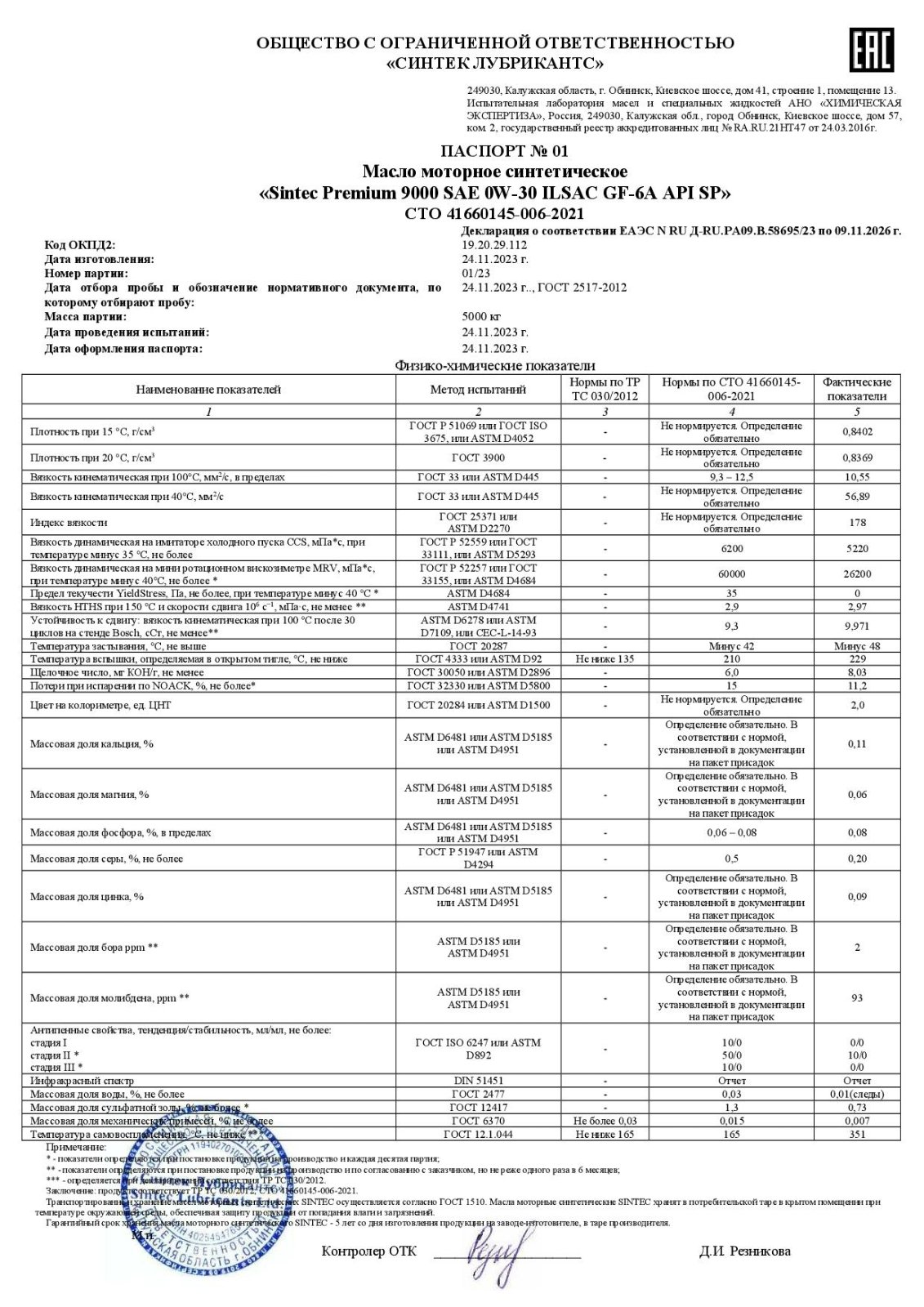

Sintec Premium 9000 0W-30 SP GF-6A Renault Fluence 0-15min-8029km dima62rus (UAO BASE) копия.jpgIMG_20250227_225825.pngПротокол испытаний № 618_17 от 26.02.2025 копия.jpgjx673vaw8kia2sh576km2gobzrpui4in.jpgkmqzad7hk7e6bp8l6o3r3plq4utrbbj6.jpg
На название масла в бланке УРЦ 5W-30 не смотрите, исправляют, масло было Sintec Premium 9000 0W-30 SP GF-6A.
Прикольно. Получается, в первые 15 минут после заливки масло потеряло 40% своего ресурса, судя по щелочному числу?

Что странно: температура вспышки упала довольно сильно (-19) - топливо есть, но вязкость при 100 почти не изменилась (-0.3). Магия или ошибка.
Щелочное довольно быстро сдулось.

Так, ну мысли такие:
1) загуститель как минимум крепкий, kv100 упала точно не по его причине, а скорее из-за топлива
2) опять же, если условно испарить из масла 1,5% топлива, то получается что масло даже как будто загустело, видимо самые лёгкие фракции базы испарились
в целом вязкость продержалась хорошо.
Скорее всего действительно свежего бензина при холодном запуске налило, прям легкой фракции, он и повлиял на вспышку своим резким амбрэ... Вроде на вязкости сильно не сказалось.
12 минут назад, Red сказал:
Нет, только что залитое было проанализировано методом для отработки
14 минут назад, Red сказал:
Разными методами измерено.
4 минуты назад, Divo сказал:
За 15 минут ХХ масло потеряло более 3 пунктов щелочного.
метод измерения был для отработки (занижающий)
кроме того - смешение с несливаемым остатком
не надо никаких промывок
остаток (если он не закислен в край) имеет свойство "реактиватора" для свежего масла

1) В свежем масле, щелочное измеряют методом ASTM D2896, он выдает щелочное = 8,64.
2) Отработку измеряют методом ASTM D4739 (специальным для отработок, он больше кислот показывает) этот метод покажет щелочное 7.0. (он почти всегда показывает на -1.5 ед ниже)
3) А вот падение щелочного с 7.0 до 5.52, то есть на 1.5 единицы - можно считать настоящим падением щелочного числа, ввиду смешивания свежего масла с окисленным несливаемым остатком в картере и на деталях двигателя.
А если вы будете промывать минералками-промывочными маслами. То просто смешаете свежее масло с минеральным. Тоже своего рода загрязнение. Для регионов с сильными морозами это актуально. Хотя улучшите конечно среду в плане щелочного числа.
