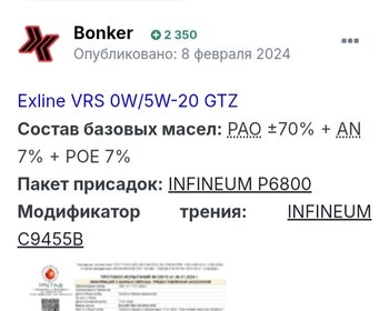

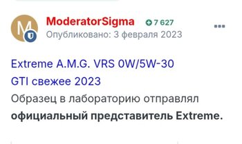

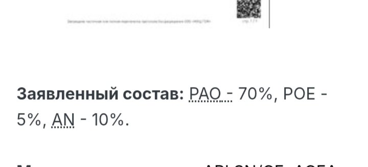

2. У вас в серии Xpro2 база имеет параметры 70/7/7. Такая же база раньше была у Экслайна. Это совпадение, или кто-то у кого-то позаимствовал идею?
Вопрос не ко мне, но если позволите - попробую себя в роли Шерлока:
Анализ тогда еще Экстрим от февраля 2023
"70-5-10"
Надо было под спойлер спрятать...
Но с телефона уже не могу подредактировать
Анализ поли хпро2 март 2023
"70-7-7"
Анализ Экслайн от февраля 2024
"70-7-7"
Элементарно, Ватсон :Connie_cleaning-glasses:
