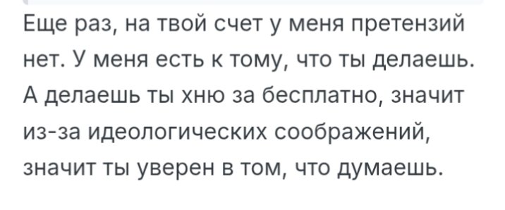

джин Тони ну ты опять переворачиваешь, предвзятое отношение как раз со стороны фанатов полимериум, я несколько раз привел живые примеры в этой теме.
я знаю что говорю, видел прям слащавую гиперактивность в ЛС, когда мы заказывали масло и делали этот анализ.
Да и красной тряпкой машет то, что он после косяка в анализе, всех кто объективно за это критикует "назвал больными шизиками, которым надо лечиться!"
Вот тебе еще пример из жизни. Жаль что ты опять это не заметишь :)
