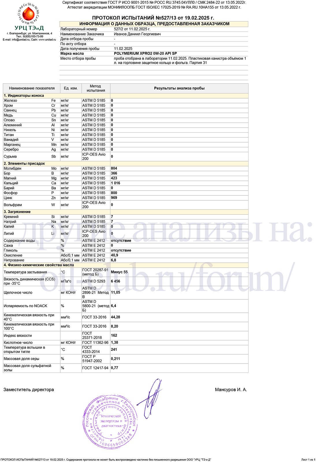

Polymerium XPRO2 0W-20 API SP свежее
Polymerium XPRO2 0W-20 API SP свежее за анализ спасибо Миха740, CPRдок, Sliva, Wirtgen, Alex Ekb.
Образец закупал на озоне у продавца Polymerium Б.
Вскрытие масла в лаборатории УРЦТЭиД:
https://youtu.be/z-WcyoOYgAs
Polymerium XPRO2 0W-20 API SP (VOA BASE) копия.jpgPolymerium XPRO2 0W-20 API SP URC копия.jpgPolymerium XPRO2 0W-20 API SP 1.JPGPolymerium XPRO2 0W-20 API SP 2.JPG
Масло заявлено как: API SP; ACEA A1/B1; ACEA C5/C6; ILSAC GF-6A.

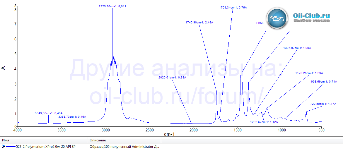

ИК спектр Фурье
Результаты перепроверки вязкости динамической CCS при -35C, на аппарате Cannon Industries в лаборатории УРЦТЭиД.
Там четыре раза подряд, проверили этот образец 527/2. (номер протокола в бланке.)
18.02.2025 - первая проверка
27.02.2025 - вторая перепроверка по моей просьбе.
24.02.25 делали калибровку прибора по американским стандартам Cannon. Все хорошо прошло. Со слов лаборатории УРЦТЭиД - у них сомнений нет.

Про непопадание в ццс:
Косяк - есть косяк. Юлить и оправдывать смысла не вижу.
