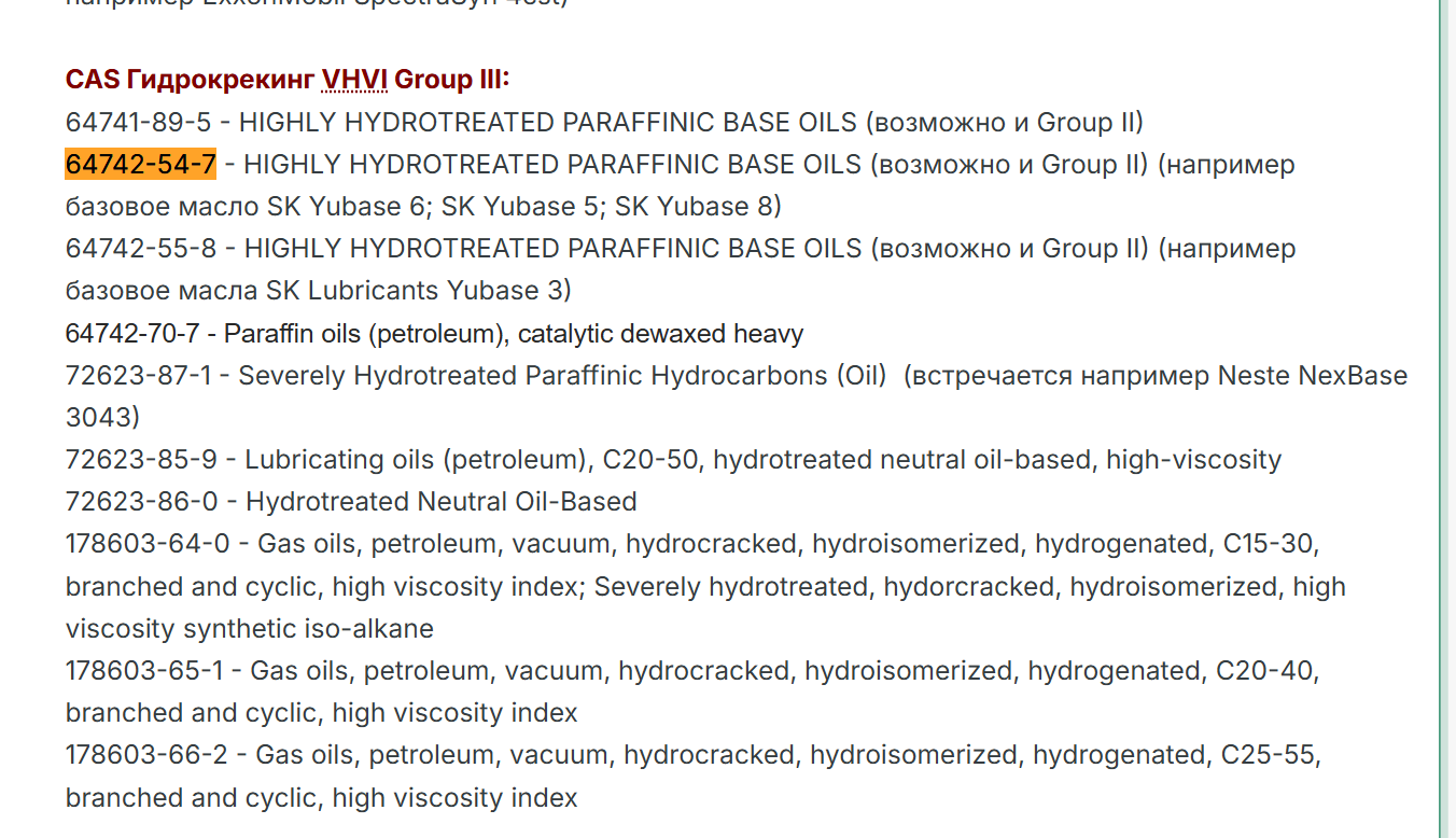

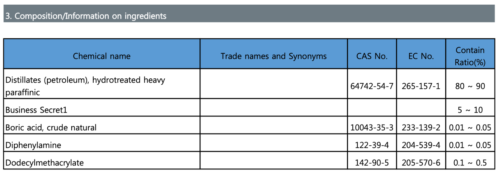

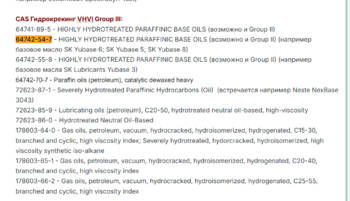

2 часа назад, fincons сказал:
На какой тогда базе сделан кикс?
SDS на сайте
по сути этого документа - кряк
TDS Kixx и Aisin, параметры под копирку. Видимо, GS-Caltex с одной бочки льет без спецрецептов. Но, в отличии от ATF, DCT не конек Тойоты.

7 минут назад, lord0478 сказал:
Хм, похоже что да...
А что он тогда не мутнеет как Лукойл?))
2 минуты назад, SL1 сказал:
TDS Kixx и Aisin параметры как под копирку.
На самом деле, один в один))

На счёт прозрачности Kixx, да и других трансмиссионнок при заморозке. Тут дело в том, что -23С для такого теста мало! Трансмиссионное масло нужно сильнее замораживать. Здесь оно разбавлено VHVI-2, если кряк VHVI-4 не весь мутнеет в -23С, то VHVI-2 подавно. Заморозите ниже, за -30С, увидите кристаллизацию парафинов. ПАО при этом останется прозрачным.
ПАО отличается от VHVI коэффициентом трения. В худшую сторону. Как только какой то свечной завод, решит что "нахрен мне Afton! Мы и сами с усами!" и возомнит себя создателем. То есть, заменит то, что предписано рецептурой - VHVI на ПАО! Он повысит коэффициент трения на несколько сотых. А где то в пакете присадок, на это было рассчитано...

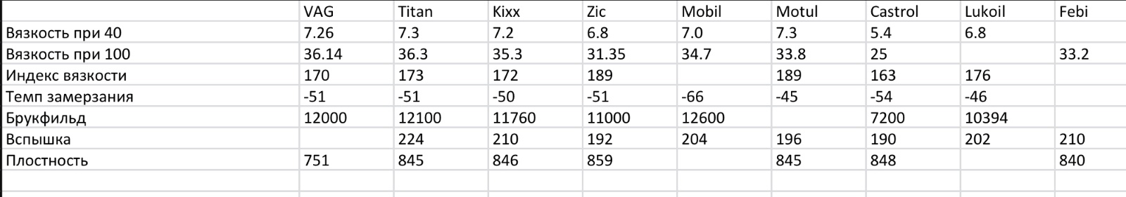

Я вот давно накидал такую таблицу (прошу не пинать, потому что таблицу делал для себя). Данные взяты из TDS или данных анализов, если он есть хоть где то.
Изменено пользователем Starkinbend
1 час назад, torcon сказал:
А потом начинается "Ой у меня шумит!", "Ой у меня питается!", "Ой у меня проскальзывает!" :D
Согласен полностью. Поэтому не понимаю зачем брать жиже, когда нужно именно столько сколько нужно.
39 минут назад, Starkinbend сказал:
Castrol красив:cool:
