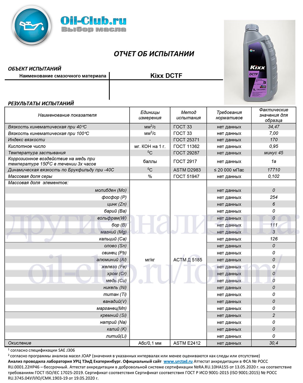

Kixx DCTF свежее за анализ спасибо всем кто скинулся lord0478, АлексейА, kir888 - ООО "Центр Автомасел."
Образец для анализа искал и отправлял kir888.

1) Вязкость при 100С и при 40С - нормальная для DCTF этого класса. Примерно так и должно быть, если сравнивать с аналогами от других производителей. Бывают DCTF с индексом вязкости за 180, более экономичные, низкотемпературные. Наша Kixx DCTF не из этих. У нее попроще низкотемпературные характеристики Брукфильд -40С = 17710мПас, температура застывания всего -45С (у низковязких трансмиссионное бывает и за -50С на кряках.). Зато более высокая вязкость, может сказаться на меньшем износе по сравнению с конкурентами. Об этом, кстати Kixx намекает в своей технической документации. На сколько это правда - не знаю.
2) Температура застывания -45С - не рекорд, прямо скажем, но нормально. Можно использовать эту жидкость в европейской части России и на Юге Сибири. До -35С -37С думаю все нормально будет. Конечно в условиях Крайнего Севера при -45С -50С - нужно искать что то покруче. Опять же, я не эксперт в эксплуатации таких коробок, у меня такого узла никогда не было. Характеризую чисто по свойствам масла.
3) Коррозия на медной пластинке 1а - оценка отлично. Масло обладает хорошими антикоррозийными свойствами. Нужно отметить, что мы проводим тест на коррозию при более высокой температуре 150С (не 100С и не 120С). Это отличный результат. Масло безопасно для деталей, состоящих из меди и меде-содержащих сплавов.
4) Вязкость динамическая по Брукфильду в -40С = 17710мПас - нигде не могу найти новый стандарт JASO M315: 2023 года, и вообще упоминание применительно к DCTF. А по старому стандарту JASO M315: 2015 года требование до <20 000мПас. В общем, скорее всего вязкость у Kixx нормальная. Если у кого то есть обратные данные - прошу отписаться.
5) Пакет присадок содержит противоизносные присадки на основе фосфора и серы. Дисперсанты - борированные сукцинимиды. Возможно на основе бора еще и противоизноска. И кальциевый детергент нейтрализующий кислоты.
6) Окисление 30 - скорее всего не эстеры, а полимерный загуститель - не обращать внимание.
7) ИК спектр Фурье говорит о том, что масло на основе гидрокрекинга VHVI.
ИК спектр Фурье
Вывод: Не самое низкотемпературное и не самое экономичное масло, судя по низкому индексу вязкости 170. Но зато отлично противостоит коррозии, скорее всего, крепче в плане износа - просто истинная вязкость базовых масел повыше. Не нужно лить его в Якутии или Салехарде, южнее будет отрабатывать нормально. Во всяком случае - пробуйте! Kixx делает хорошие, стабильные трансмиссионки, думаю эта не исключение.
