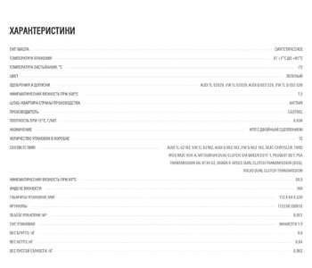

2 минуты назад, fincons сказал:
Transmax dual также имеет соответствие  52 182.
В документе не вижу
https://www.castroloil.com.ru/upload/iblock/0ea/6wwd130zbarfe9x4ya0kr713njyrsxln/Tekhnicheskoe-opisanie-Castrol-Transmax-Dual.pdf
Только что, Red сказал:
В документе не вижу
Не допуск, а соответствие TL 52 182 это масло имеет...
56 минут назад, fincons сказал:
Ну я не знаю какое еще другое масло кастрол с допуском TL 52 182 льют в DSG
Так у Dual Transmax нет 182 допуска.
2 минуты назад, Starkinbend сказал:
Нету, но есть соответствия.
При этом кастрол мульти допуск 52182 как бы есть, но характеристики масла далеко не как у ваговского масла g052182. Парадокс)
1 минуту назад, fincons сказал:
Парадокс
Отсюда мои данные из таблицы тоже кривые. Все стало ясно.
