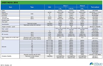

В бланке Ойл Клуба я указал норматив для Вязкость по Брукфильду <20 000мПас по JASO M315: 2015
Правильно ли я сделал?
Есть мнение, что норматив вязкости по Брукфильду в стандарте JASO M315:2015 устанавливает максимальное значение в 15 000 мПа·спри температуре -40°C.
зы. Добавлю, что сабж не заявляет нигде о соответствии этому японскому стандарту.

lord0478 я нашел упоминание о 20 000мПас
Возможно же что данные в обновленной спецификации изменились, на сегодняшний день есть новая версия этого стандарта от 23г
