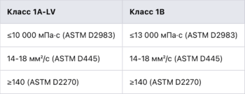

25 февраля 20251 г Только что, SL1 сказал: Вопрос в какую сторону до 7 округлили, может и 75W по верхней границе оказаться. Табличка не имеет отношение к делу, в ней нет зимних вязкостей W. в техническом описании сабжа с сайте 7,2
25 февраля 20251 г 43 минуты назад, lord0478 сказал: Господа, я правильно определил вязкость сабжа как 80W? Вопрос в том в какую сторону округлили вязкость до 7. Может и 75W по верхней границе оказаться. Табличка не имеет отношение к делу, в ней нет зимних вязкостей W.
25 февраля 20251 г 3 минуты назад, lord0478 сказал: в техническом описании сабжа с сайте 7,2 Тогда 80W, если брать по tds.
25 февраля 20251 г 20.02.2025 в 13:38, torcon сказал: Вязкость динамическая по Брукфильду в -40С = 17710мПас - нигде не могу найти новый стандарт JASO M315: 2023 года, и вообще упоминание применительно к DCTF. А по старому стандарту JASO M315: 2015 года требование до <20 000мПас. В общем, скорее всего вязкость у Kixx нормальная. Если у кого то есть обратные данные - прошу отписаться. Благодарю за описание! Вместе с тем, поясните вашу мысль, пожалуйста, для чего в описании сабжа отсылка на японский стандарт JASO M315: 2015/2023? В официальных документах сабжа отсутствует упоминание об этом стандарте/спецификации.
25 февраля 20251 г 2 минуты назад, fincons сказал: А что есть класс 1а и 1b? пжл, не спрашивайте где это я взял
25 февраля 20251 г Автор lord0478 это просто единственное что я нашел, если есть данные какие-нибудь, применимые к DCTF, дайте пожалуйста, посмотрим.
25 февраля 20251 г 21 минуту назад, lord0478 сказал: пжл, не спрашивайте где это я взял Ок. По всей логике в жидкостях для DSG должно быть менее 13000 мпас, и если глянуть в паспорта этих жидкостей, у всех это значение как раз меньше 13000мпас. Никто не показывает брукфильд в диапазоне 13-20000 мпас Максимум могут указать общую формулировку - менее 20000 мпас, такое видел у ликви моли 8100. И то, там метод измерения указан DIN 51398 Изменено 25 февраля 20251 г пользователем fincons
25 февраля 20251 г Автор Да, возможно Kixx все таки накосячил. Пересмотрел много DCTF у всех до 13 000мПас. Давайте начнем с того, что я отправлю Брукфильд на перепроверку.
