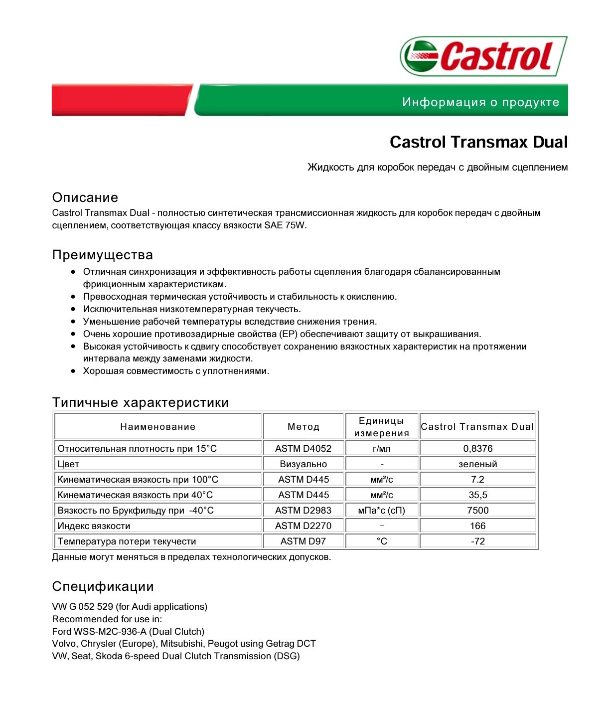

8 минут назад, Red сказал:
Кастрол в другой лиге, с вязкостью 5-5.5 это под другие коробки. Есть же лукойл DCTF FE c такими же параметрами
У кастрола transmax dual горячая вязкость 7.2, в таблице неправильно вязкость указана.
1 минуту назад, Red сказал:
Что мы увидим по результатам анализа?
Как минимум настоящую горячую вязкость и брукфильд.
Да и присадкам интересно есть ли отличие от лукойл atf multi asia...
1 минуту назад, fincons сказал:
Судя по вязкости при 40, она указана верно, просто это другое масло
2 минуты назад, Red сказал:
Ну я не знаю какое еще другое масло кастрол с допуском TL 52 182 льют в DSG...
8 минут назад, fincons сказал:
А кто сказал, что TL 52 182?
Судя по характеристикам, это  Castrol Transmax Dual Multivehicle.
https://www.castroloil.com.ru/upload/iblock/6bf/afpeytdqt5jhyhrfoeozfckaeib9mn6h/Castrol-Transmax-Dual-Multivehicle.pdf
Хотя у него в допусках и  VW/Audi TL52182, и BMW DCTF-1 и DCTF-2 одновременно!
Изменено пользователем Red
Ну тогда не понятно, для какой коробки Starkinbend набрасывал эту таблицу)
4 минуты назад, Red сказал:
Ну это же мульти пульти)
На мой взгляд 5.4 сст это совсем жиденько для TL 52 182
Правильно сказали это вязкость лукойл DCTF FE для китайских роботов...
Очень даже понятно. У кастрола с 7.2 есть только VW G 052 529, а у 5.5 есть TL52182.
Что даёт нам интересную пищу для размышлений, а не залить ли DCTF FE в DQ250? :D
5 минут назад, Red сказал:
Transmax dual также имеет соответствие  52 182.
https://www.castroloil.com.ru/catalog/produktsiya-dlya-kommercheskoy-tekhniki/transmissionnye-masla/masla-dlya-avtomaticheskikh-kpp/transmissionnoe-maslo-dlya-kpp-s-dvoynym-stsepleniem-castrol-transmax-dual/
Надо ориентировать на характеристики оригинального масла g052182a2, а там 7,26 сст при 100.
DCTF FE это "энергосберегающее" масло, летом боком может выйти в DSG 250/500.
Изменено пользователем fincons
