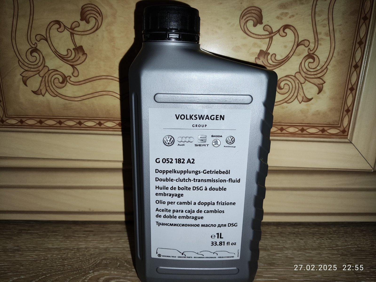

Тогда давайте скинемся и сделаем такой же анализ ВАГовскому оригиналу. В этой теме начинайте кто-нибудь сбор (кидаешь сколько не жалко, указываешь точное название и артикул масла), я хоть и не ваговод, тоже поддержу рублем, ради науки :)
9 минут назад, torcon сказал:
открыл сбор, закинул +500 руб, в профильную тему отписал...
5 часов назад, Starkinbend сказал:
Вот что точно не советую лить в DQ500, так это Vаvoline. Слил его через 5000км и заменил на тот самый Мотюль из поста сверху.
Вот мне то же не нравится на DQ 500, особенно после коробки DQ381.
парни, у меня есть сомнения касательно выбранного номера оригинала vag, я предлагаю за основу взять все-таки VAG  G052529A2
29 минут назад, lord0478 сказал:
Не сомневайся)
Сейчас не могу вспомнить, нужно освежать память, но в своё время выбрал G052182A2 для DQ250 а не G052529A2. Куплено давно, всё никак не поменяю)
44 минуты назад, lord0478 сказал:
Это не тот номер. К тому же анализ этого G052529A2 масла уже есть на ойлклубе
Вспомнил, мне не понравилось то, что G052529A2 ещё для заливки в MFT, а G052182A2 только в DSG и в MFT эту жидкость нельзя.
p.s. неее, перепутал, не правильно вспомнил:D в MFT G055529A2
А это G052529A2 в аудюшные 7-ми ступки с мокрым) DSG7 0B5
1 минуту назад, Дмитрий_ сказал:
g052182a2 льется в dsg 250/500 - это основные коробки тигуанов и кодиаков. Мне как кодиаководу интересно именно это масло. Полного анализа этого масла с брукфильдом нет нигде в интернете. Я думаю многим оно будет интересно.
3 минуты назад, fincons сказал:
Я там исправил своё сообщение. Неправильно вспомнил)
G052182a2 старое масло для 6ступок
G052529A2 более современное масло для 7 ступок

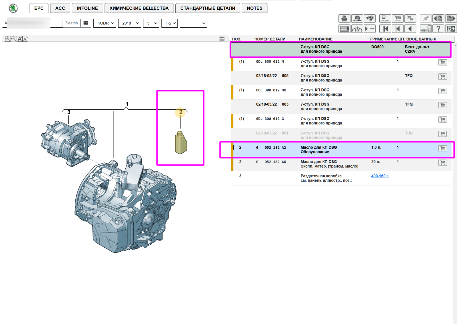

У кого есть руководство по эксплуатации dq250 и dq500, пожалуйста, поделитесь скрином
36 минут назад, lord0478 сказал:
Масло G052182a2 льется во все современные Тигуаны 2016+ и Кодиаки 2016+ годов выпусков.
Вот скрин из дилерской программы ETKA например по моей коробке dq500 на кодиаке 2019 года
Изменено пользователем fincons
