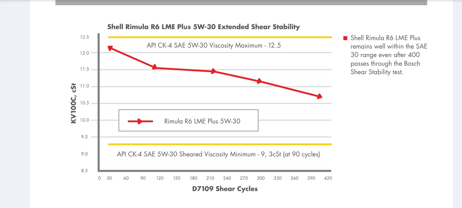

У Shell идет крепкий загуститель, вот например делали отработку один из форумчан:
Так вязкость вообще не двинулась. Хотя на других маслах шло прям проседание.

dimm7777  за 420 циклов проседание на 11%. Очень даже достойно.

14 часов назад, OrganikDez сказал:
