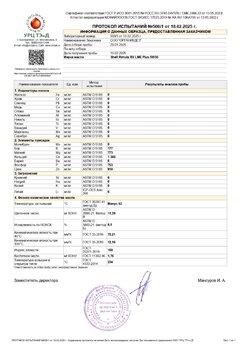

Shell Rimula R6 LME Plus 5W-30 API CK-4 свежее
Shell Rimula R6 LME Plus 5W-30 API CK-4 свежее за анализ спасибо ООО "Органикдез".
Образец в лабораторию отправлял импортер Органикдез.
Shell Rimula R6 LME Plus 5W-30 API CK-4  URC.jpgShell Rimula R6 LME Plus 5W-30 API CK-4  1.jpg
Масло заявлено как: ACEA E6/E7/E9; API CK-4; CJ-4; CI-4 Plus; CI-4; CH-4; API SN; Caterpillar ECF-3; ECF-2; Cummins CES 20086; 20081; Detroit Fluids Specification (DF5) 93K222; 93K218; Deutx DQC IV-18 LA; JASO DH-2; Mack EOS 4.5; EO-O Premium Plus; MAN M3677; M3477; MB 228.51; 228.52; MTU Category 3.1; Renault Trucks: RLD-3; Volvo VDS-4.5; Volvo VDS-4; Scania LDF-4; IVECO 18-1804 Class TLS E6.
1) Вязкость, как полагается крепкой, дизельной тридцатке, высокая-густая. Вязкость при 40С = 75, при 100С = 12,16, индекс вязкости 159 - намекает на это. Shell Rimula удовлетворяет стандарту SAE J300. Жаль все таки не сделали CCS при -30С, что бы уверено это сказать. Но на моей памяти, косяк с CCS у Shell был только один раз, и то какие то крохи (может и вообще погрешность была). Поэтому, скорее всего и тут все нормально.
2) Температура застывания -53С - сразу "намякивает" нам, что это GTL базовые масла, сделанные из газа. База крутая, синтетичная. Для использования в российских зимних условиях, подходит в самый раз. Вы на нем просто не застынете! Если только загустеет в -45С, но перетекать будет.
3) Щелочное число = 11,39 - высокое. У Shell Rimula R6 LME очень хорошие моющие/нейтрализующие свойства. А если это помножить на чистую базу GTL, на огромное количество дисперсантов и антиоксидантов, которые видны по ИК спектру, получается долгоиграющее "масло чистюля".
4) Испаряемость NOACK (естественный угар) = 8.5% - очень низкий. Опять же, в этом помогает GTL базовое масло. Если с двигателем все хорошо, потребуется минимум доливки между сменами.
5) Температура вспышки = 234С - термостабильно при высоких температурах. Такой низкий NOACK и высокая температура вспышки, опять же, скажется на минимизации отложений, оставленных после себя...
6) Пакет присадок, скорее всего Infineum. Здесь нет органического молибдена, который мы иногда встречаем в маслах этих стандартов. Противоизносные присадки на основе фосфора и цинка. Борированные дисперсанты, поддерживающие чистоту в двигателе. Детергенты - моющие присадки на основе кальция и магния. Чем нейтрализовать кислоты - есть, чем связывать загрязнения - есть, чем противостоять износу и коррозии - есть.
7) ИК спектр Фурье говорит о том, что масло на основе GTL базы (подходит по высоте пика под GTL), очень много дисперсантов, аминные и фенольные антиоксиданты.
ИК спектр Фурье
Вывод: Видно, что это оригинальное масло, так как много признаков того, что это GTL. Очень хорошо подходит для суровых зимних условий и низких температур. Мало расходуется на угар, и вообще термостабильно при высоких температурах. Со всех сторон положительное, в плане чистоты двигателя и удаления загрязнений - высокое щелочное число, низкий NOACK, много дисперсантов и антиоксидантов, чистая база GTL.

Чего то золы сульфатной не видно в тесте или ослеп((((
Никита66 Единица будет, не больше.

IvanRND не пали контору... Не на складе, а в канистре на доливку, и уж точно не бесхозное...Дмитрий Иванович так понимаю, спецификацию SN не разглядели? Про заточенность масла под объем поддона- отлично!:clapping:Думаю, на темной стороне оценят:pleasantry: Если что- нейтрализующие пакет заточен под сильные кислоты дизелей, на слабых кислотах бензинок 300 л топлива на литр масла вряд ли выдержит.
OrganikDez
Не то, чтоб мне было сильно нужно или интересно, но не подскажете, какое значение параметра зольности у этого масла?
skorp777 помню помню... :) Был у нас аналог Михи - Vadim_MK который "CJ-4 Форева!", "крепкое для комтранса!" "крепкий полимерный загуститель!". "слабенький ILSAC!", "масла для пассажирских автомобилей фуу!", "Комтранс наше фсе!". Ну как сейчас с минеральщиками... Упертые и фиг что докажешь... Помню охоту на ведьм, когда каждая отработка с разжижением топливом, не смотря на низкую вспышку 190-210С, объявлялась слабеньким "маслом для лохов, с сильной просадкой полимерного загустителя".
А потом у нас появился тест на форсунке Bosch Shear Stability 90
1) хоппачки -0,7 у Chevron Delo 400 5W-30 CK-4.
2) хоппачки -0,29 у гражданской нулевки Lukoil Genesis Armortech 0W-40.
3) хоппачки -0,2 у попсового Shell Helix Ultra 5W-40
4) хоппачки +0,17 у "кастрированного на присадки, обрезанного, который уже не торт" Mobil1 ESP 5W-30 ACEA C3
Вот с тех пор я и недолюбливаю горлопанство и пустозвоноство. Оказывается бывает и ровно наоборот :)
1 час назад, Никита66 сказал:
Золу просто не сделали. Прости нас Никита!
