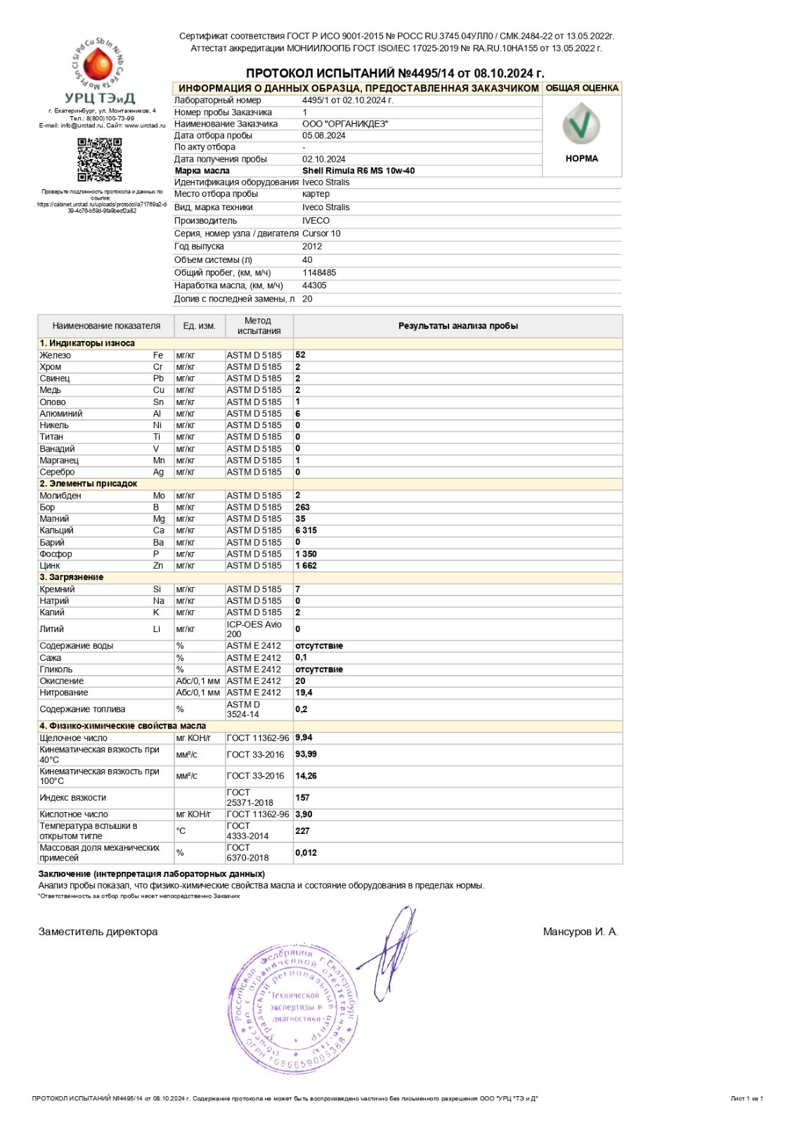

Shell Rimula R6 MS 10W-40 отработка на Iveco Stralis после 50 000 км
Масло: Shell Rimula R6 MS 10w-40
Автомобиль: Iveco Stralis 10.3 Cursor 10 F3AE Euro 5 ZF16S
Общий пробег на одометре: 1 148 485км к концу интервала.
Пробег на масле: 44 305 км
Моточасы:
Средняя скорость:
Израсходованное топливо:
Доливки масла: 20 литров.
Присутствие отложений в двигателе ДО: неизвестно
Присутствие отложений в двигателе ПОСЛЕ: неизвестно
Автозапуск по времени: не использовался
