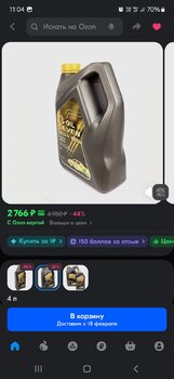

58 минут назад, Golfreef сказал:
там почти косарь можно не переплачивать.
Опечатка похоже, нормативное значение вязкости при 100 (от w30)?
1 час назад, Golfreef сказал:
Косарь относительно RED.:) А я сравнивал цены C5 и C5/C6.;)
